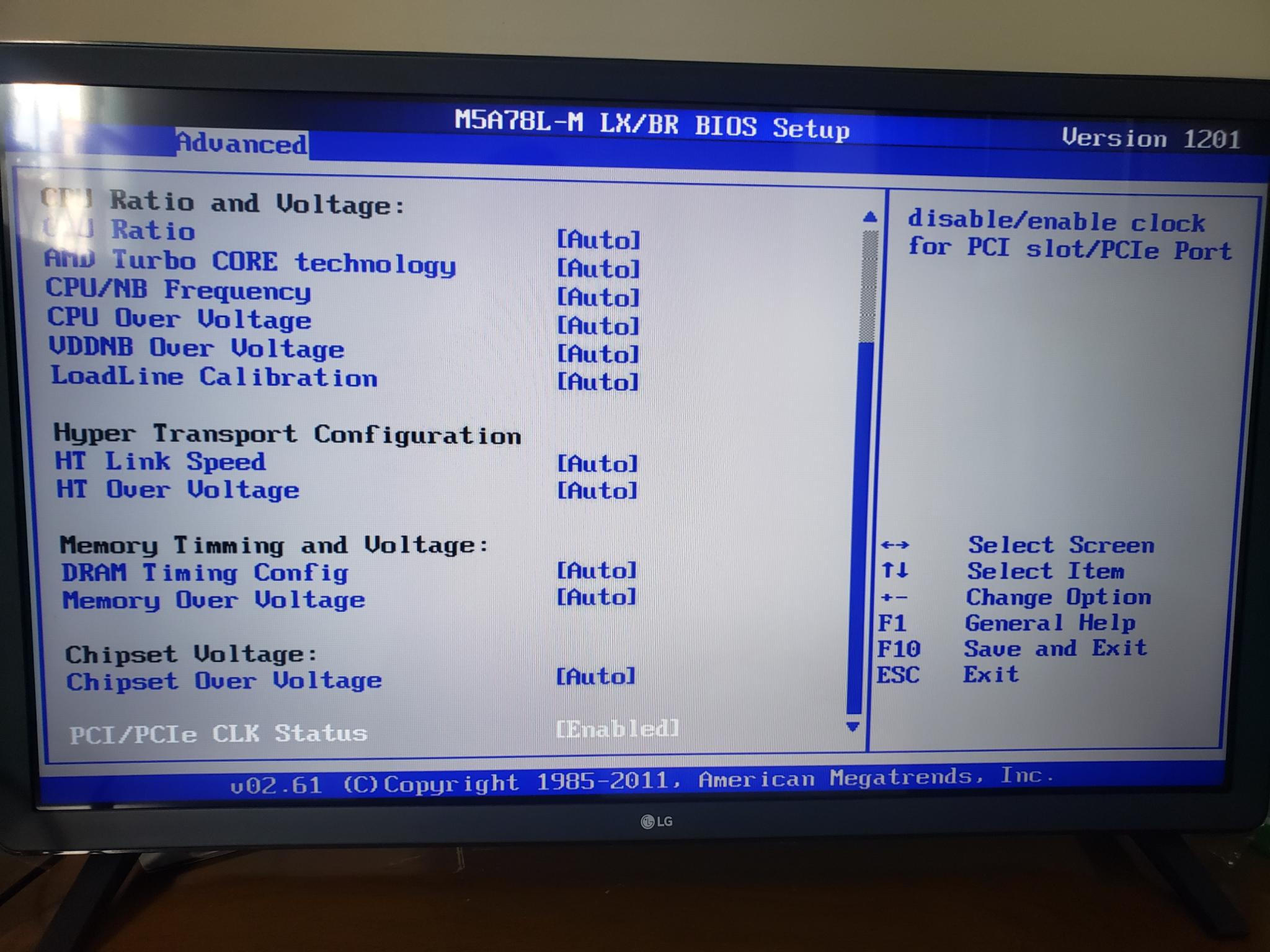

Qual sua placa-mãe? O procedimento é basicamente o mesmo para mudar o vCore, você vai ter que desativar o Turbo Core e então escolher uma tensão manualmente, geralmente esta opção está como automática na BIOS. Eu não tenho muita informação sobre como configurar um FX 8300 pois meu processador é um FX 6300 vou deixar um link com um post e voce tenta deixar as configurações semelhantes da uma lida no post

Essas são as opções que tem na minha bios, quando vou na opção do vCore não consigo selecionar ela. N sei o que fazer 😵

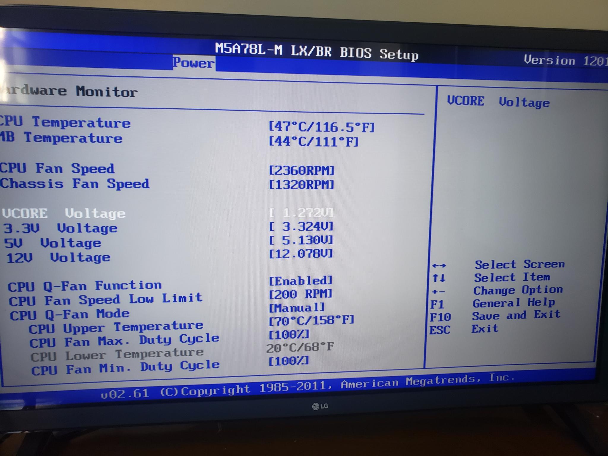

Estou com na bios a temperatura da CPU está em 46°C e a MB está em 45°C

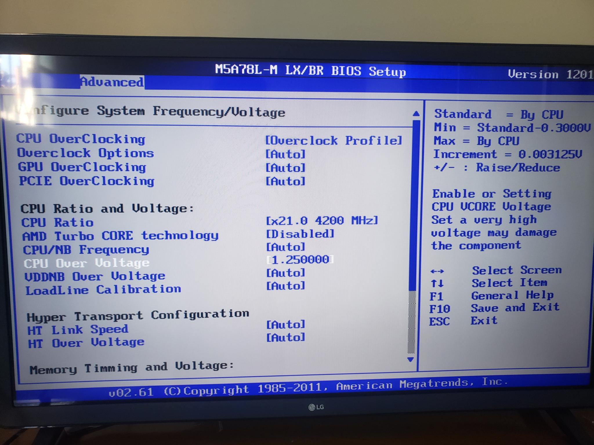

Coloca processador a 3.5Ghz e o vCore a 1.25 e testa, dps vai subindo o clock aos poucos se der problema tipo tela azul ou travamento dai você aumenta o vCore. Até encontrar um equilibrio do maior clock com o menor vCore possível, é isto que todo mundo almeja tanto para desempenho quanto para economia de energia.
@diogoprata 4.2GHz e vCore em 1.308v está bom? O vCore está em auto, vou diminuindo aos poucos pra ver o que consigo fazer

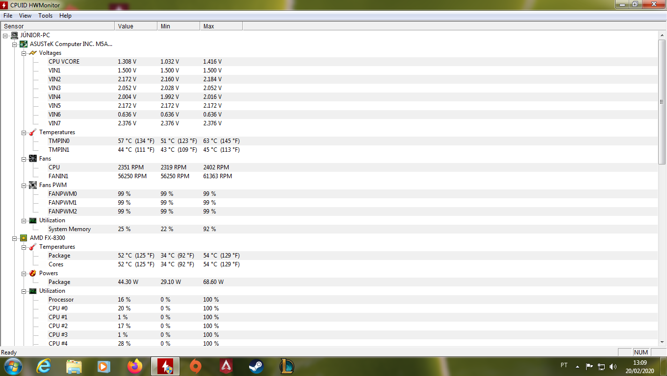

@diogoprata setei em 1.25v e apliquei mas quando vou ver está em 1.272v vê só aí nas imagens.
Seu Windows não está configurado para modo de performance não? Porque nessa foto da BIOS o processador está a 47 graus, não é nada excepcional. Está um pouco alto, mas dependendo do seu cooler é normal essa temperatura.
@Marco Tada como assim modo de performance? Tô usando um cooler com dual fan de 2400RPM e mais um fan fazendo push'n pull.
Perguntei pois você disse que mal liga o PC e a temperatura vai para o alto, na foto da BIOS está um pouco alto, mas nada alarmante. Pensei que a alta temperatura era na hora de usar o sistema operacional.
É assim mesmo, esta placa-mãe é problemática com os processadores FX, não é recomendada para nem para FX 4300 quem dirá para um FX 8300, mas isto não vem ao caso. Só não sei se você vai conseguir usar com este clock com apenas 1.25 de vCore mas testa, e ve em uso como está a temperatura.
