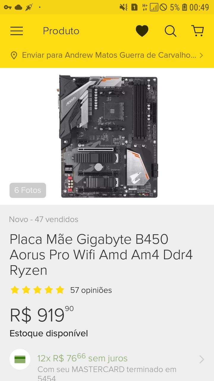

Então a placa que eu pretendia compra futuramente é essa.

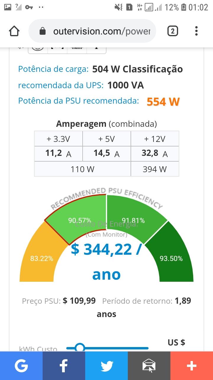

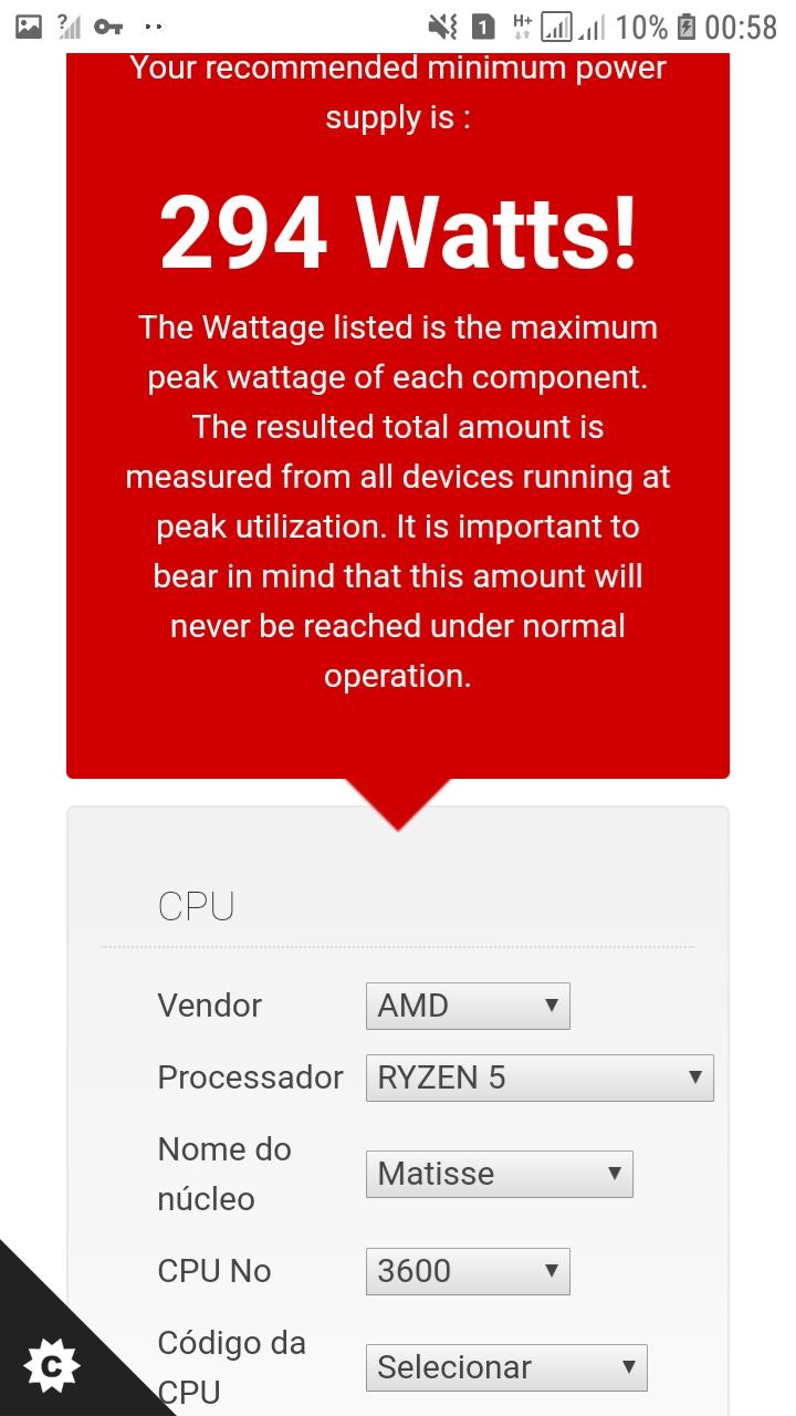

Mas em questão da fonte, você acha melhor então a cx 650? Em um site de calcular o consumo, com o futuro setup ia bater quase os 550 watts, porém no outro diz ser metade ( não sei se é pelo fato de ter menos opções de selecionar, como HDs, Mouse/Teclado e etc..
@Andrew025 Cara o VRM dessa placa-mãe não é ruim, mas é um VRM idêntico ao da Gaming X que custo muito mais muito menos, se quiser fazer overclock pegue a MSI B450 Gaming Plus que tem um VRM muito mais decente que este da gigabyte.
Dê uma lida nestes 2 tópicos eu explico em detalhes sobre o VRM dessas placas da gigabyte e da MSI que recomendei acima:

Em 13/03/2020 às 06:57, GabrielLP14 disse:
Então mano eu vi, os preços que achei no ml com frete e tudo mais, é na faixa dos 750/780, mas não tem loot M.2 embora tenha mais loot PCI-E x4 ou é x1 (coisa que não vou ter muito uso) e a placa-mãe da gigabyte, já vai ter 2 loot M.2, vai ter wi-fi integrado, fazendo que eu não tenha que compra uma placa wireless. Entretanto está entre 1000 e 1100, embora esse preço eu possa pegar uma placa da gigabyte x470, qual sua recomendação?

A demanda de sua nova config haverá de ficar por volta dos 500 Watts, se equipado com a RX 5700XT, ou de 490 Watts com a NVIDIA  RTX 2070 Super
Confira ai: https://outervision.com/b/PaBPY5
Uma boa fonte capaz de entregar de 550 a 650 Watts seria uma ótima escolha para você
