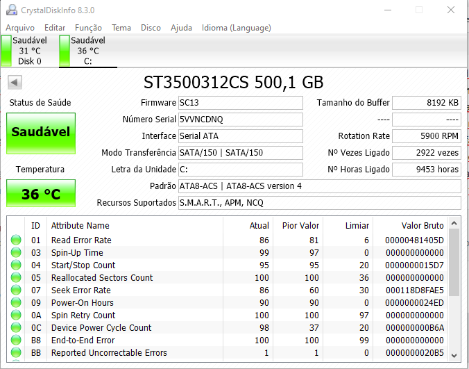

Olá pessoa td bem? então Meu hd esta fazendo uns ruidos muito estrando quando ele esta em uso intenso ou quando estou jogando algum jogo por exemplo se eu não fizer nada e continuar usando o sistema normalmente isso resulta em tela azul da morte com este erro "Unexpected Store Exception" ou Memory Managent" as vezes so de abrir alguma coisa faz com que o hd faça esses ruidos estranhos ja fiz de tudo pra resolver ja fiz limpeza ja formatei ja troquei os cabos as vezes so eu ligar o computador ele ja inicia fazendo esses ruidos mas mesmo fazendo esses ruidos o sistema funciona claro que algumas travadas mas funciona e quando eu tiro o hd faço uma limpeza mexo no cabo sata e o ruido some mais logo com pouco mais de uso ele volta se mexer o computador o ruido para eu estou achando que algum mal contato mas não sei mais o que fazer a minha duvida e se existe alguma coisa que possa fazer para resolver isso ou vou ter que troca de Hd eu tenho um Hd de notebook aqui posso usar ele no lugar mas eu estava querendo clonar meu sistema de um hd para outro mais quando o hd começa fazer esses ruidos no meio da opereção da erro e por fim uma tela azul que quando reiniciado o computador acaba corrompendo arquivos importantes para inicializar o windows e faz com  que o sistema não inicie corretamente. ja cheguei a usar alguns programas que faz uma verificação todos diz esta saudável

o hd pelo q mostra está saudável, aparentemente
