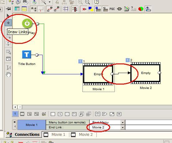

10. Clique em "Connections" que está logo abaixo da janela onde você está fazendo o menu. Clique em “Movie 1” e na barra de seleção logo abaixo das miniaturas dos filmes, selecione em “End link” a opção “Root Menu”. Faça isso também com o “Movie 2”.
11. Para finalizar vá em “Project” e “Compile DVD”. você pode receber mensagem de “Warning” ou “Erro”. Em caso de “warning” não há problema e é possível continuar. Em “Output Folder” selecione a pasta “DVD_ESCRAVO_MENU”.
