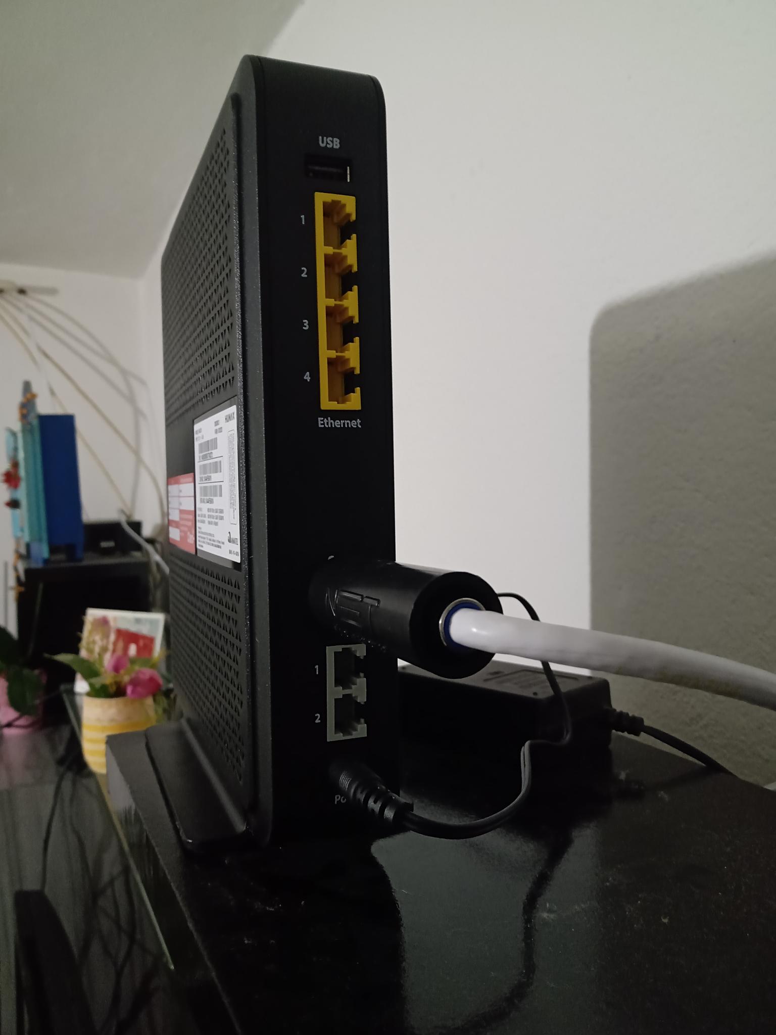

@Daianne Limeira sim o wifi funciona corretamente. Seria esse. No momento o cabo de rede azul não está conectado pois minha esposa está trabalhando então está usando outra internet. Mas quando conecto o cabo em qualquer uma dessas entradas no meu computador diz que o cabo NÃO está conectado, mesmo quando esta

As vezes um conector mal grimpado pode ocasionar mal contato e funcionar uma hora outro não, ou então as finas hastes da placa de rede pode estar oxidada...quando conectar o cabo de rede e vir a mensagem de cabo desconectado, de umas "mexidas" no cabo de rede que entra no pc, o led tem que ficar oscilando.

Não é esse o problema, porque quando conecto no roteador do meu pai ele não ascende a luz mas funciona a internet
