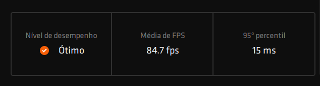

Estou tendo problemas ao jogar COD Warzone, Meu mouse é o Logitech G502 SE.
Sempre que eu inicio o jogo o meu mouse fica com delay e travamentos mesmo com fps bom e configuração do grafico do jogo no baixo e ping normal, fora de jogo não acontece. Meu teclado funciona normal.
tive esses problemas em outros jogos a um tempo atrás, como cs:go,ARK. porém coloquei mais uma memória e fiz uma formatação e resolveu. recentemente formatei de novo mas não resolveu para o COD.
já atualizei drivers de vídeo,mouse, e já tentei colocar outro monitor full HD de teste já que o meu é HD, e não adiantou. Meu CPU no COD fica entre 80/100% eu imagino que não seria razão para sentir travamento no mouse já que o jogo está liso.
Segue uma imagem do software da radeon no COD:
