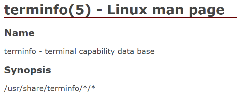

Nos tempos pós 80 os terminais são emulados por programas, como xterm, que filtram o que vai para a "console". O mais perto de limpar a tela seria enviar um comando tput reset para o "terminal". Isso seria o equivalente a ligar o cara de novo se ele fosse de verdade. O que será enviado para o terminal está codificado num tipo de banco de dados chamado terminfo e que foi uma novidade muito legal quando apareceu...
Direto do manual:
E é exatamente isso: como os terminais eram ligados via porta serial, você podia enviar um comando para ele e esperar algum tipo de resposta dizendo que terminal está lá. A maioria deles respondia a um ESC qualquer coisa com a marca e modelo e alguns recursos. E era um inferno porque era preciso ficar questionando cada terminal, e se não viesse resposta já era. Um pesadelo. Com terminfo era só verificar um variável de ambiente e a partir daí pegar os comandos lá no terminfo. Claro que você pode acessar vários tty ao mesmo tempo. tty vem de teletype que é como os terminais era ANTES de serem emuladores e ANTES de terem telas. Veja um comum, o LA36:

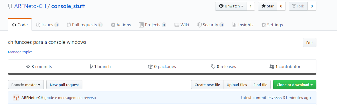

Em https://github.com/ARFNeto-CH/console_stuff baixe esse programa. Tem várias funções que pode querer usar. E certamente roda em Windows. Rode esse como teste para saber se o ambiente está ok.
Ele tem
  • uma implementação de peek() para ler da console sem ler de verdade
  • uma função que escreve em vídeo reverso  invertendo de fato as cores em uso no momento
  • uma rotina que posiciona o cursor em linha e coluna, como os não matemáticos esperam
  • e talvez outras coisas de que não me lembro
E tem que sair como está abaixo
