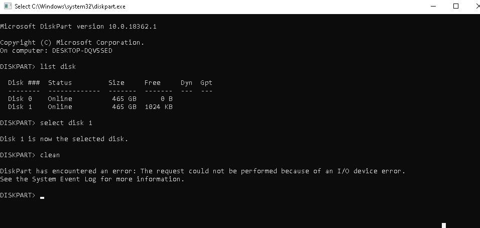

Comprei um HD externo que na primeira vez que fui utilizar ja deu um problema estranho que todo o computador travou. Desconectei o HD externo do PC e ele voltou a funcionar normalmente, o HD externo não abre, não formata, ta como se fosse RAW system, ja tentei mexer no diskpart, cmd, chkdsk , formatar por programas e nada. Testei o HD no HD Tune, em Health ta tudo OK e no Error Scan ficou tudo verde. Alguma solução além de ter que devolver e passar por todo trâmite pra devolução online?

Realmente está em RAW pela imagem, mas a sequencia dos comandos correta é
diskpart
list disk
select disk x
clean
convert mbr
create partition primary
format fs=ntfs quick
exit
exit

Então, reparei isso...
Depois que fiz esse processo fui no gerenciamento de disco e fiz uma nova partição por la mas volta tudo para o que estava antes....
o HD já volta em RAW system, se tento abrir o HD pede para formatar e se tento formatar dá o mesmo erro "Windows was unable to complete the format" ...
Pelo visto já veio ruim né?
Só acho muito estranho que no HD Tune, CrystalDisk diz estar OK o HD... já pelos testes do WD Data Lifeguard e pelo programa que mencionou constata os bad sector...
