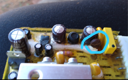

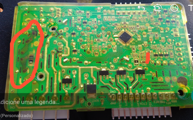

Oi pessoal, estou verificando uma placa da Máquina de lavar Eletrolux LT12F que não liga, e está parada a meses, verifiquei uma peça que parece estar queimada queria que me ajudassem a identificar o problema, vi problema por umidade também na placa. Pela imagem pode ver que está escuro, e na outra o componente parece estar queimado ou enferrujado.
Pode ser um termistor...
Meça com multímetro. Dá R bem baixa
Tem mais gente vendo capacitor estufado?...
4 horas atrás, Isadora Ferraz disse:
Sim... Defeito genérico destas placas, tem que trocar o Ci LNK306pn e estes dois capacitores de 4,7 uf/ 400v...
Se não encontrar o LNK306pn, pode colocar o LNK364pn ou até o LNK304pn...
