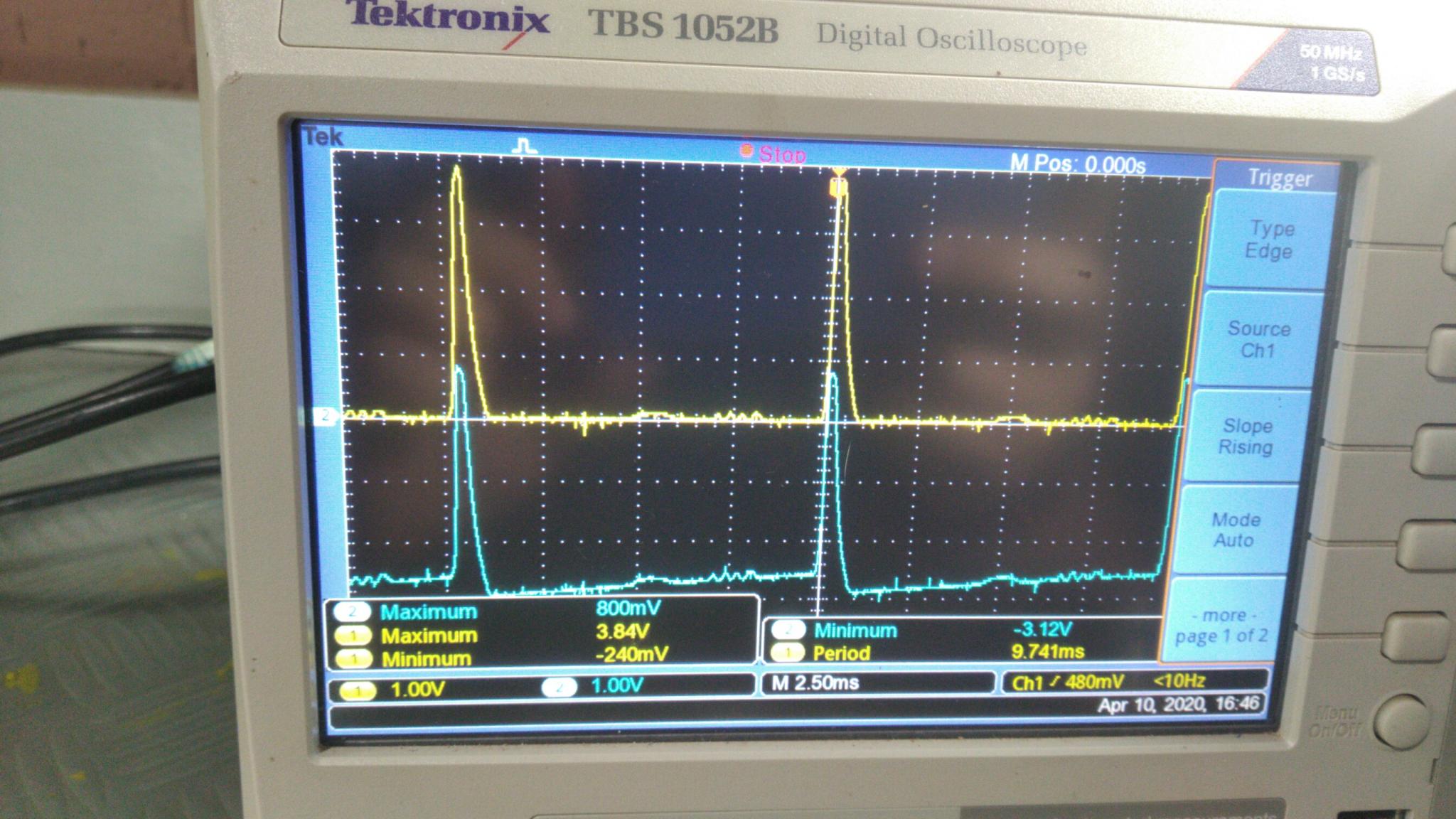

Pessoal estou com um desafio aqui... tenho um pulso (semi ciclo de uma senoide) de 11 volts por 1 ms de largura, conforme aumenta a frequência a tensão sobe até 100 volts e a largura cai também proporcionalmente. Vamos supor que o pulso dure 1 ms com pico em 500 micro segundos, eu preciso de um circuito que dispare um pulso quando chegar na metade do pulso, onde esta o pico.
Já vi alguns circuitos que detectam o pico de tensão mas a saída fica fixa (como se eu alimentasse um capacitor, a tensão máxima dele é igual ao pico máximo do pulso).
Alguma luz?

A forma de onda seria essa amarela, passei por um divisor de tensão e um filtro básico (originalmente era a azul), essa onda varia de 500mv a 20 volts agora após o divisor, a largura dela é aproximadamente 5% o tempo do período, nesse caso 10ms ela tem 500us.

@Isadora Ferraz eu usaria em aplicações automotivas de sensores de rotação, todos tem formatos semelhantes mas tensões e larguras diferentes, e não existe a possibilidade do usuário final (leigo) ajustar. Meu circuito hj detecta logo na subida com 500mv, e como o pulso dura aproximadamente 5% do período, metade é 2.5%, meu circuito dispara 2.5% mais cedo do pico. Para uma aplicação não há problema, eu ajusto a correção e está ok, o problema é quando tem que tornar mais universal!
Eu tenho um esp32 aqui bem rápido e boa resolução dele ADC, pensei em usar interrupção para detectar o início do pulso, assim que iniciar faz a varredura como você programou. Como a ação a ser tomada não é instantânea, eu posso medir a largura e após terminar de medir desconto a metade do pulso dos cálculos que viriam em seguida.
Pode parecer insignificante, mas se eu disparo um bico injetor de alta vazão 2.5% mais cedo já é uma catástrofe nos resultados.

Acabei resolvendo de um jeito mais “simples”: usei um schimidt trigger que dispara logo no inicio da senoide, o uC pega o pulso de subida e conta o tempo ate o pulso de descida (quando da rising ativo o falling) o tempo que deu considero metade o pico da senoide (semi ciclo positivo) e repasso aos calculos. Logo na 1 senoide o circuito calcula sua duracao e nao toma ação ja na segunda assim q detecta a borda de subida usa o tempo da senoide anterior  (quando o pulso deve desencadear ação instantanea) e calcula a senoide atual.
porém felizmente os pulsos sao curtos e ha bastante tempo para cálculos ate disparo do circuito, entao na última aplicação calculei a largura do pulso atual, e descontei 50% no tempo dos cálculos, consegui uma precisao muito boa!
