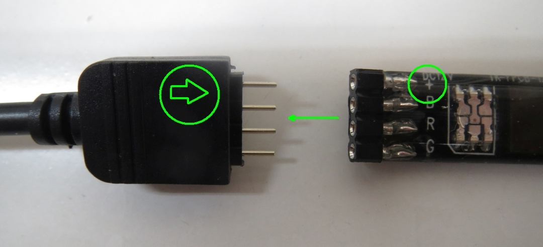

As ventoinhas tem dois fios, um é para energia o outro para controle de RGB. Os conectores de energia energia (vide foto abaixo) devem ser conectados à placa-mãe nos conectores SYS_FAN.
Os conectores que você mostrou são para os LEDs RGB. Esses conectores pretos de quatro pinos das suas fotos são conectados das ventoinhas à placa do gabinete (como você parece já ter feito). A ponta que sai dessa placa deve ir à placa-mãe na controladora RGB.
adicionado 4 minutos depois
Observe que há uma seta nesses conectores RGB. Você deve orientar essa seta com a seta nas placas. Se não tiver seta nas placas, terá um indicador de 12V como na foto abaixo. Se você não alinhar a seta com o conector de 12V, poderá queimar seus RGBs ou até a placa-mãe.
adicionado 31 minutos depois
Outro exemplo de conector RGB:
Se você mostrar um conector sem mostrar a qual componente ele pertence você nunca vai conseguir uma resposta certa. Além disso, você olhou o manual do gabinete? Se não tive-lo pode olhar no site do fabricante. Ele descreve a instalação corretamente.
