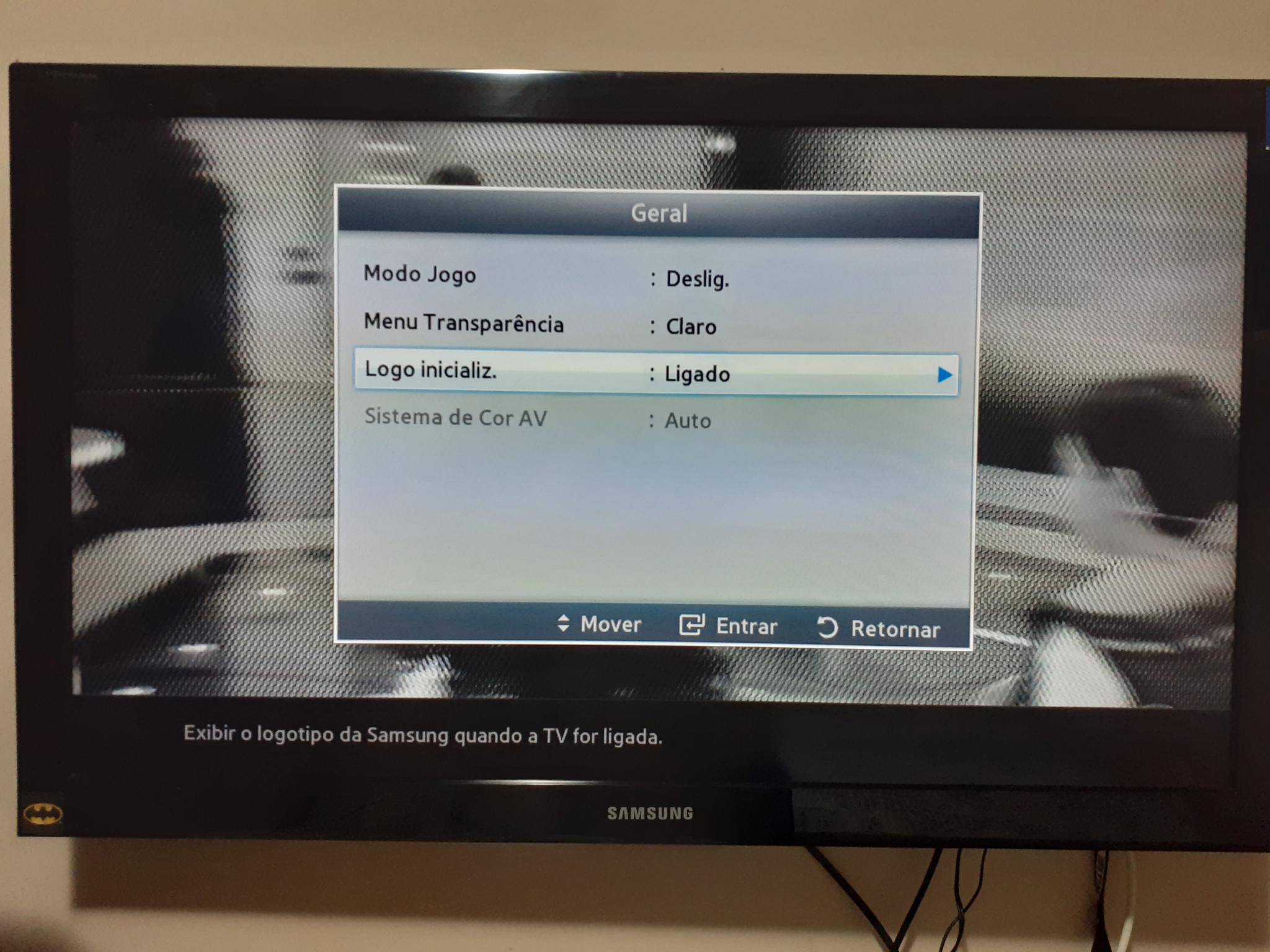

@BCP @BCPTentei fazer o que disse, tanto no aparelho, como na TV. No aparelho, não tive nenhum resultado. Já na TV, essa função fica bloqueada e não consigo modificá-la. Vou anexar uma imagem para você analisar. Desde já, obrigado.

O estranho é que essa função só é habilitada quando se usa as entradas RCA como você esta fazendo.
Só posso suspeitar de falha o firmware do TV ou defeito na placa principal...
