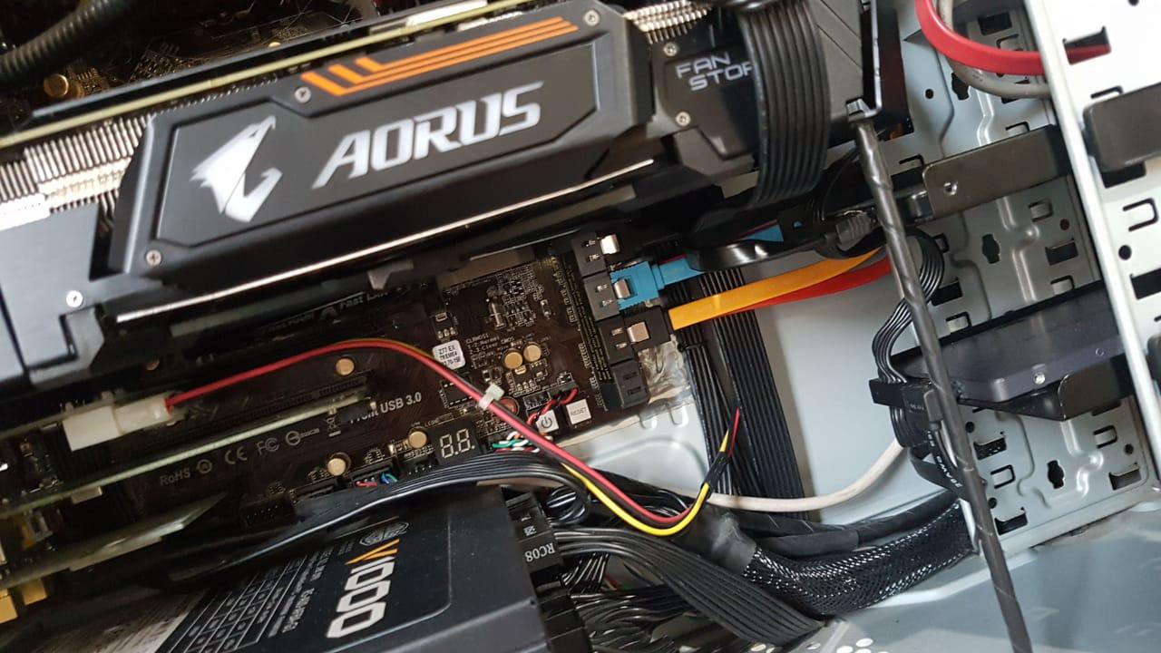

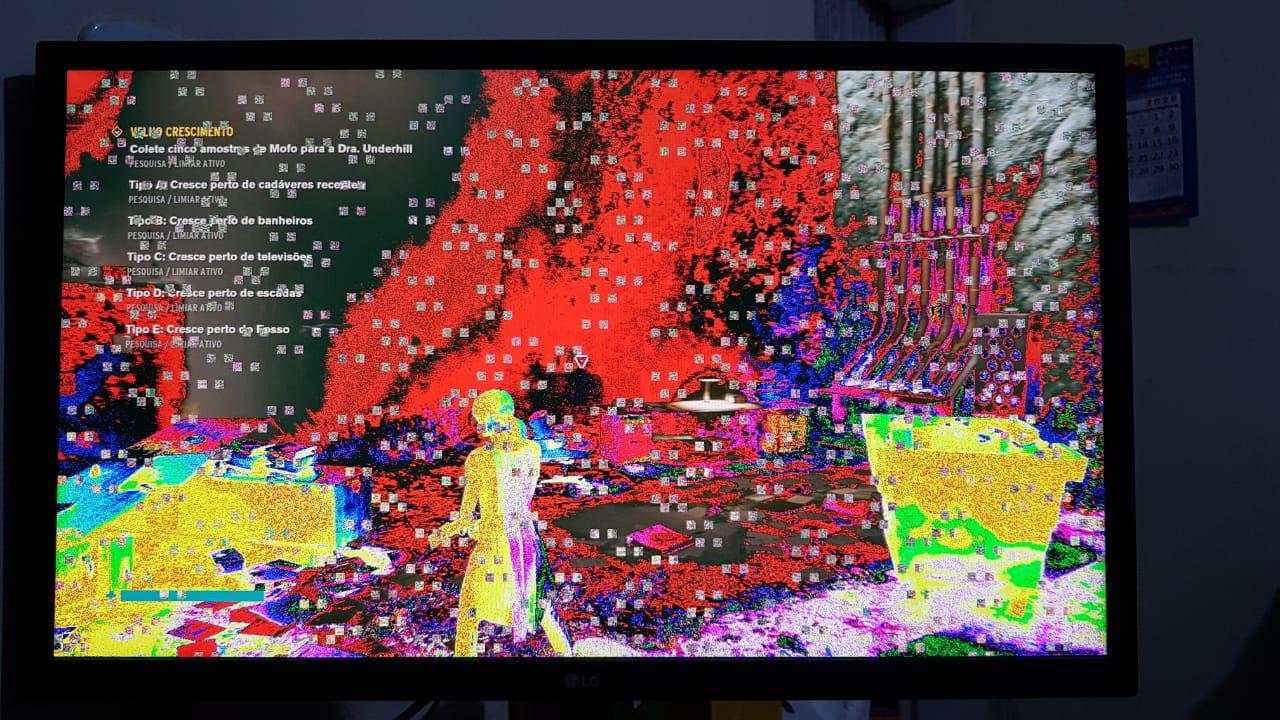

Ola colega, pode me dar uma força? Eu comprei essa placa-mãe e tô com esse problema de imagem dando pau, Mas aparentemente não é porque a placa encosta no dissipador do Chipset não... Tenho uma 1080ti AORUS EXTREME, apoiada devidamente pra não forçar o Slot:

É o fim da picada que justamente no SLOT blindado cheio de reforço aconteça uma coisa dessas. Mas quando eu encaixo ela no Slot debaixo o problema para de acontecer.
No seu caso o problema parou de acontecer? O que você fez? Se puder dar uma luz, agradeço. Abraços!

Ola , No meu caso o problema parou de acontecer . O que eu fiz foi reposicionar a placa-mãe dentro do gabinete , assim pude encaixar melhor a placa de video fazendo um melhor contato no slot . O slot blindado dessa placa-mãe é um pouco curto então a placa de video tem que estar muito bem posicionada , senão pode acontecer essas telas corrompidas , sua placa de video é muito grande  . Tente encaixar melhor e tenha certeza de que esta bem fixada . Boa sorte

Ah então pelo jeito não é o mesmo problema seu, porque o encaixe ta perfeito nesse sentido, inclusive tô testando agora numa bancada com a placa-mãe deitada e a GPU de pé, e até tirei a carenagem do chipset, mesmo esse não encostando na placa, já pra tirar qualquer fator físico da equação, e tá um festival de tela colorida agora.. (Piscou 2x só enquanto eu digitava esse post)
To achando que é a GPU abrindo o bico, embora não parece ser o caso. Mas mesmo assim, solicitei a troca da placa-mãe na loja já, porque antes usava essa GPU normal no Set antigo, até trocar por esse ...

Esses cuidados básicos eu tomo. Esse suporte eu uso desde 2017 quando comprei a placa... kkk Eu tinha um 3770K antes e sim, essa 1080ti pesa quase 1,5kg. Nem imagino se ter uma placa dessas e não usar isso, A GIGABYTE deveria mandar com ela... 🙄
À propósito, gostei da solução que tu usou, um parafuso pra ajuste fino da altura, eu uso uma haste com o tamanho fixo
284878206_WhatsAppImage2020-03-23at18_20_05.thumb.jpeg.c2e8fa00a0182486a0ebfd8b1934aaca.jpeg
Sobre a PCI-E Até onde eu sei, elas são todas retrocompatíveis, aumentando apenas a largura máxima de banda de tranferência entre as gerações. Mas vou observar isso. E eu tô com muita suspeita da GPU, vou aproveitar que vou ter um tempo livre e desmontar o dissipador dela pra fazer uma inspeção.

Descobri a Fonte do problema. 1 semana antes de trocar de set pra esse ASUS eu troquei a pasta térmica da 1080ti pela TG Conductonaut. Baixou 5 graus na temp uma maravilha. Mas eu não percebi a hora de aplicar que ela respingou na PCB e com o passar dos dias, começou a dar o problema, fiz a limpeza da GPU apliquei pasta nova e o problema sumiu.
Agradeço ao colega pela disposição em de dar feedback. Aliás fica o registro de como em matéria de Hardware, problemas completamente diferentes causam defeitos parecidos... rs
E fica a dica pra quem quer se aventurar a usar essa solução térmica, tomem o máximo cuidado, porque é um saco manusear.
