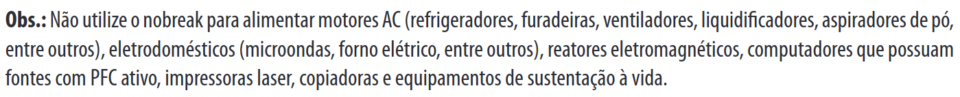

Qualquer coisa que tenha estabilizador interno não presta, e todos esses no-breaks mais acessíveis são assim. Esqueça todo e qualquer no-break que seja offline ou de linha interativa (vulgo short-break):
Manuais de no-breaks toscos:
