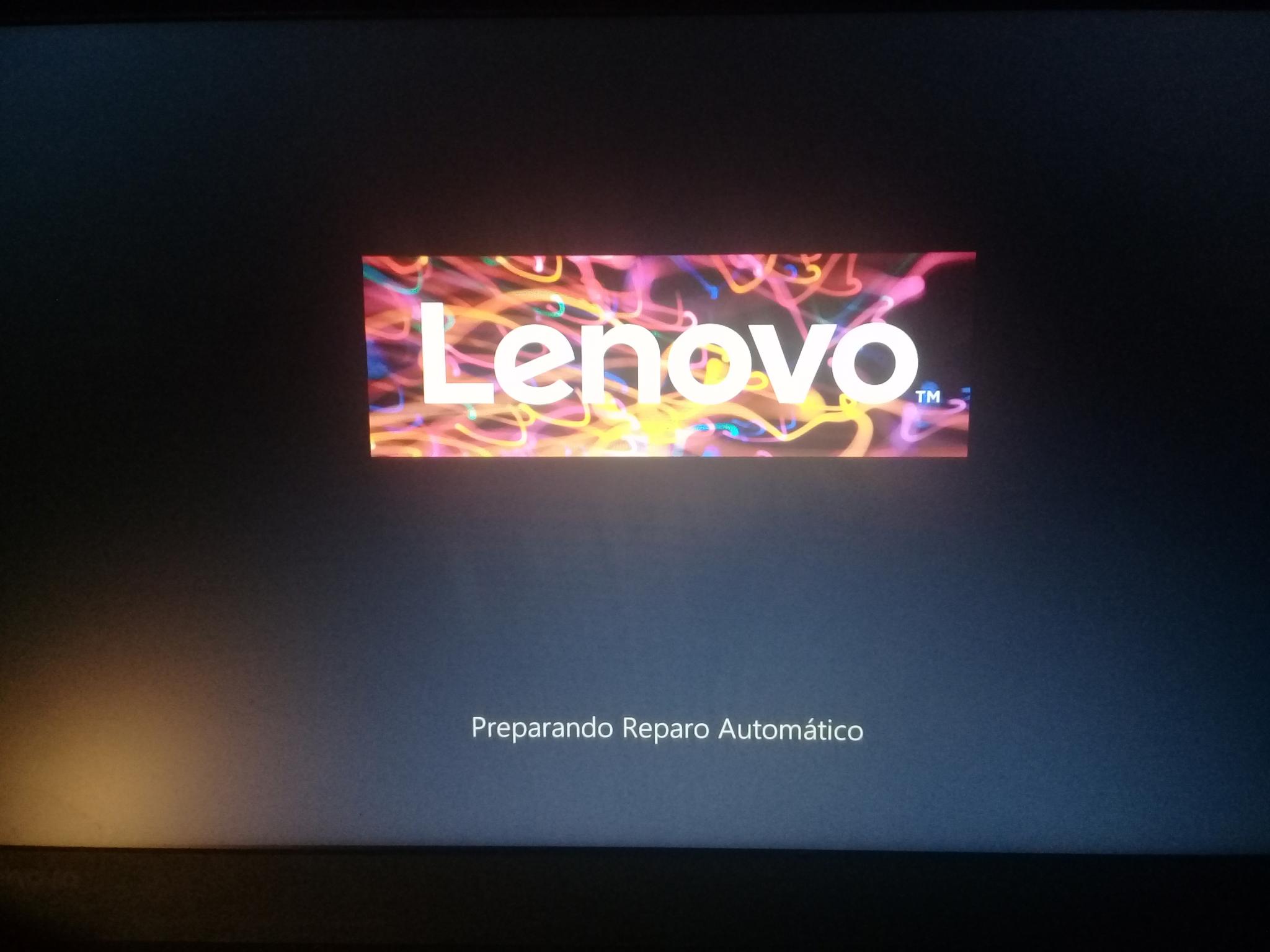

Este Lenovo Ideapad 320 de processador i7 7500U com Geforce 940MX de 2G com Win10, não é muito usado (é da minha mãe) e pediu para atualizar a BIOS há 2 dias atrás.
Iniciou o processo e parou numa tela que diz  "Preparando reparo automático" e assim está já tem um pouco mais de 48 horas!
Não tenho urgência em usá-lo, estava apenas tentando melhorá-lo para minha mãe usar...porque desde sempre ele apresenta umas lentidões que não fazem sentido...
O que eu faço? Pode ficar assim tanto tempo atualizando, é normal isso?

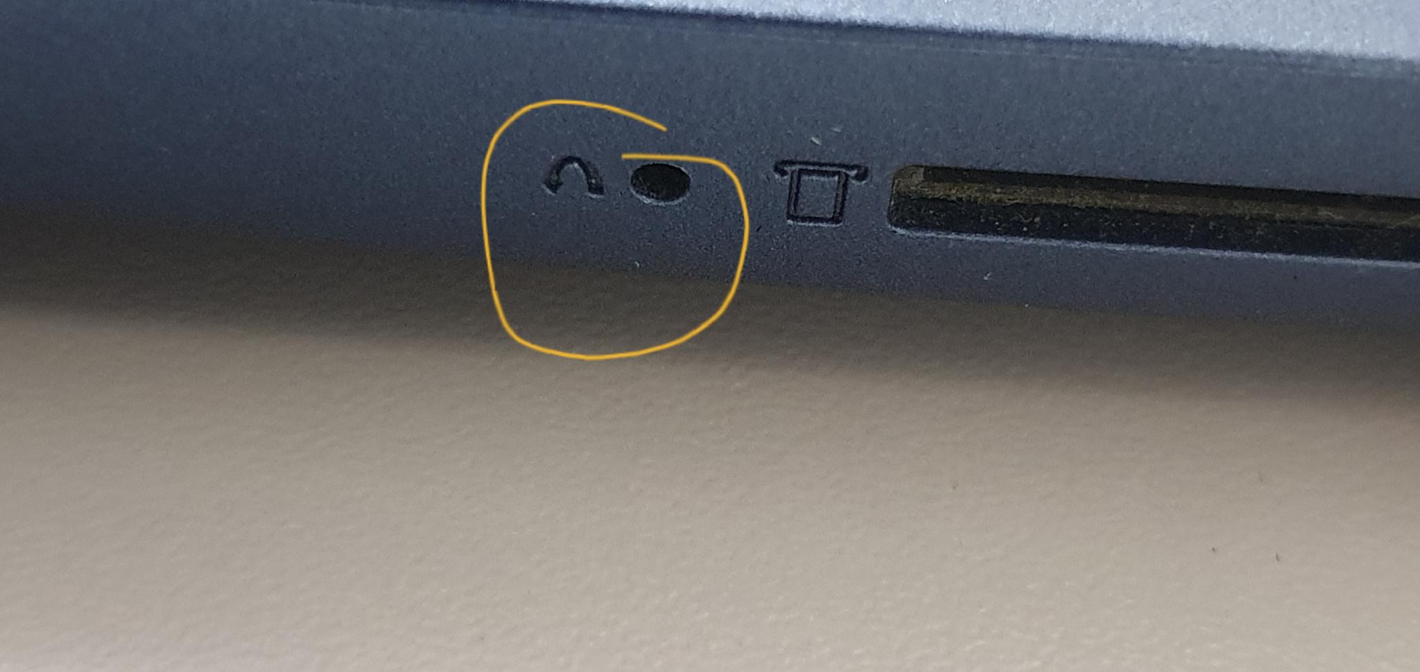

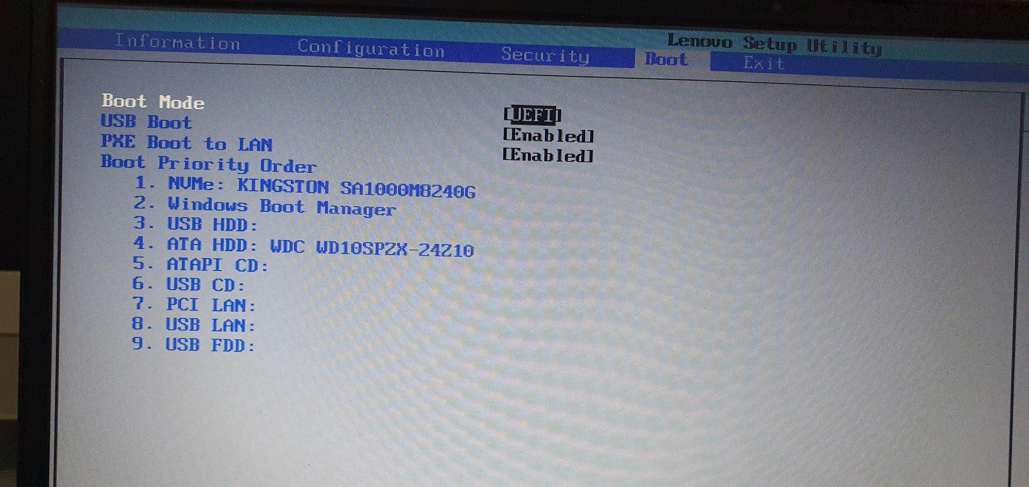

no lenovo tem um botão que para ser pressionado com um clips de papel, faça isso com o computador desligado, conforme figura. Quando você entrar na BIOS na aba BOOT você vai setar a opção UEFI. salve e reinicie o computador. Vai dar certo. Boa Sorte
2 minutos atrás, fredblaster disse:
mas ele está ligado! devo desligá-lo pressionando o botão de desliga mesmo?

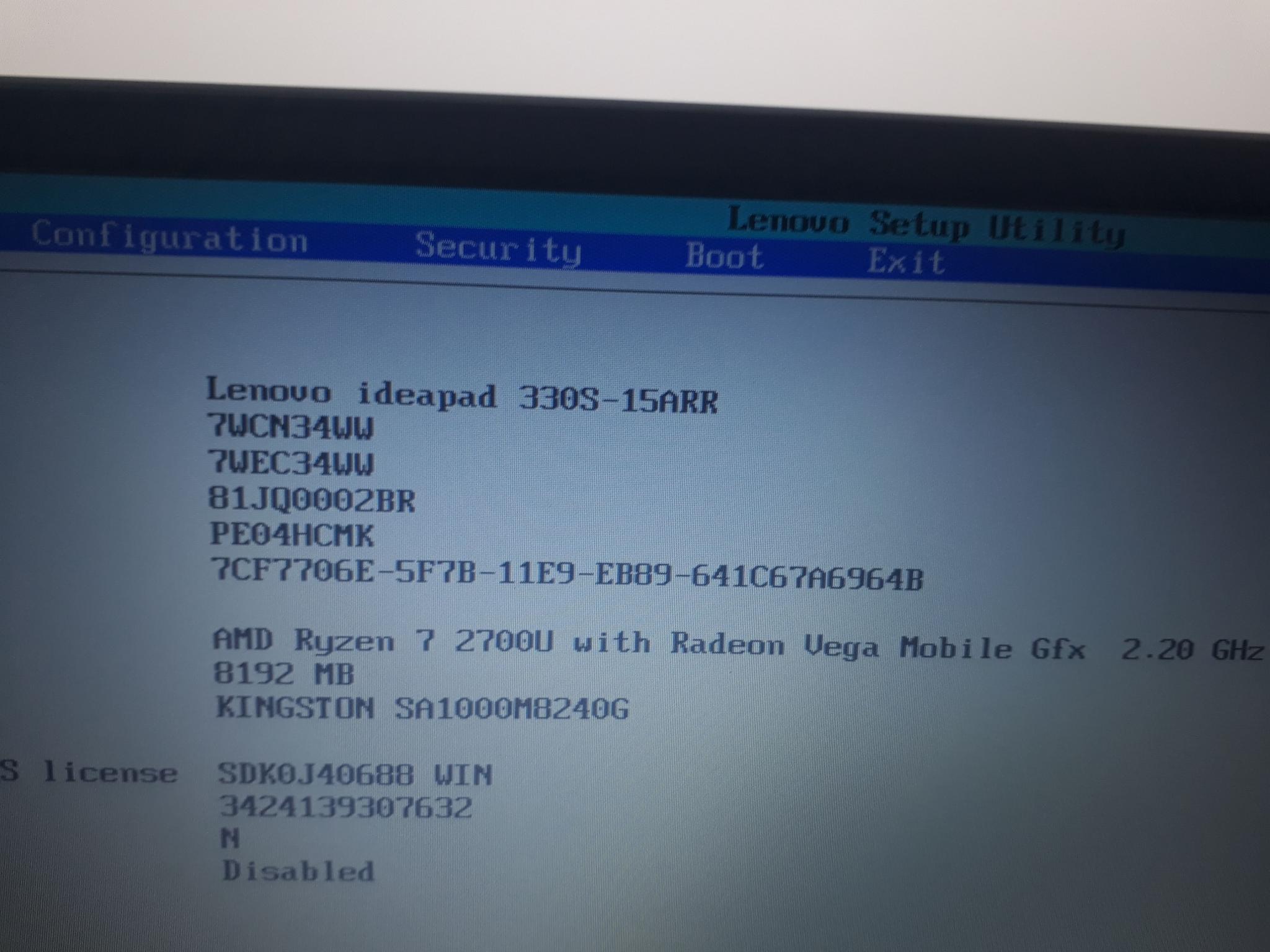

No caso, no seu setup tem que aparecer essa imagem, já que temos notebooks da mesma marca. Tem que ter a opção BOOT MODE, e esse está em UEFI e depois tem que na ordem do boot primário, está setado no primeiro o seu HDD.

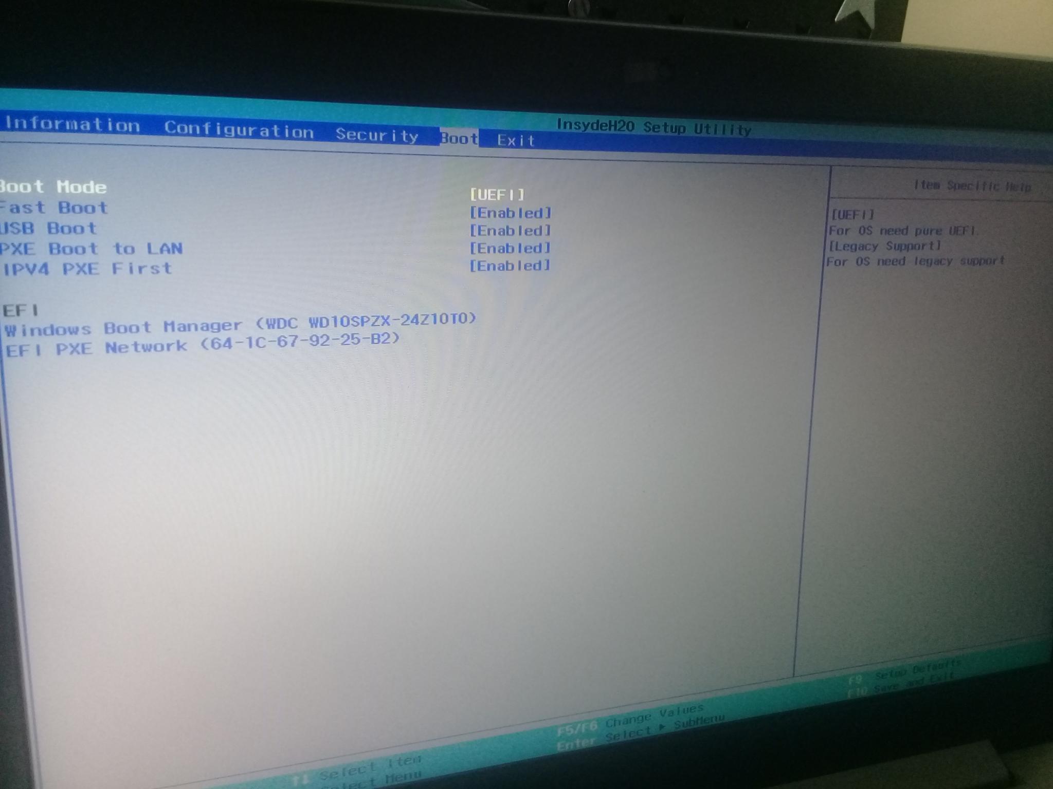

Escolhi BIOS Setup e consegui cair nessa tela aí! Mas
16 minutos atrás, fredblaster disse:
Não entendi.
@mick 07 pois é Mick, eu reparei isso! Que inclusive o nome não é "LENOVO" que nem o dele.... é esse "InsydeH20" que eu sei lá o que significa isso! Minha mãe comprou este note numa fastshop....
  • Coordenador
De toda forma me parece que seu problema é Windows corrompido e não o BIOS, afinal ele está abrindo normalmente. Sugiro que você faça um pendrive bootável baixando no site da Microsoft e escolha opção de reparar o Windows.
Na sua BIOS, na aba BOOT, onde tem o a opção BOOT MODE, ele está no modo UEFI, coloque-o no modo Legacy. Salve as alterações, reinicie o computador e veja se o Windows carrega.

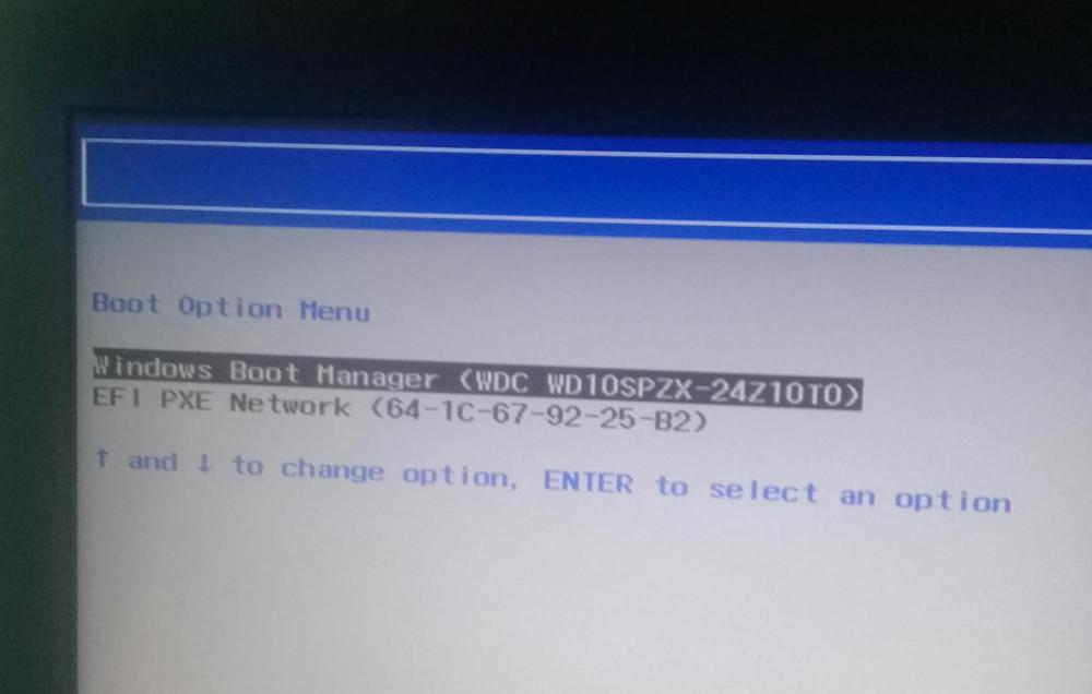

8 horas atrás, Pamella Simioni disse:
Escolhi... e apareceu isso:
Em seguida reiniciou e caiu na mesma tela "preparando reparo automatico".
É comum essa tela quando algum driver está em mal funcionamento ou foi instalado driver errado. É bem provável que o Windows quis atualizar o bios e estragou tudo, instalando um driver nele mesmo incompatível com o bios.

@Pamella Simioni certeza que você instalou o BIOS correto? Porque se você e o colega acima possuem o mesmo notebook, então o BIOS deveria ser igual, mas não é.

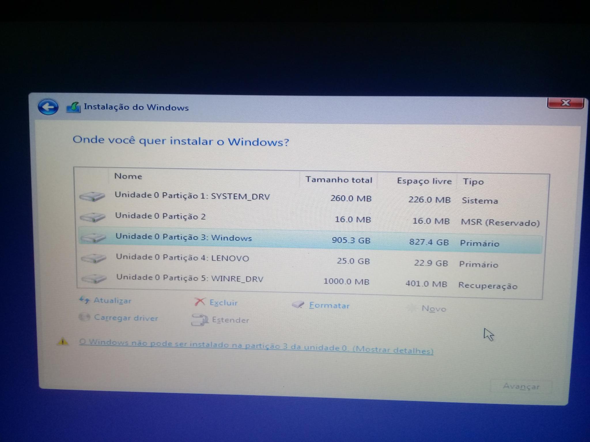

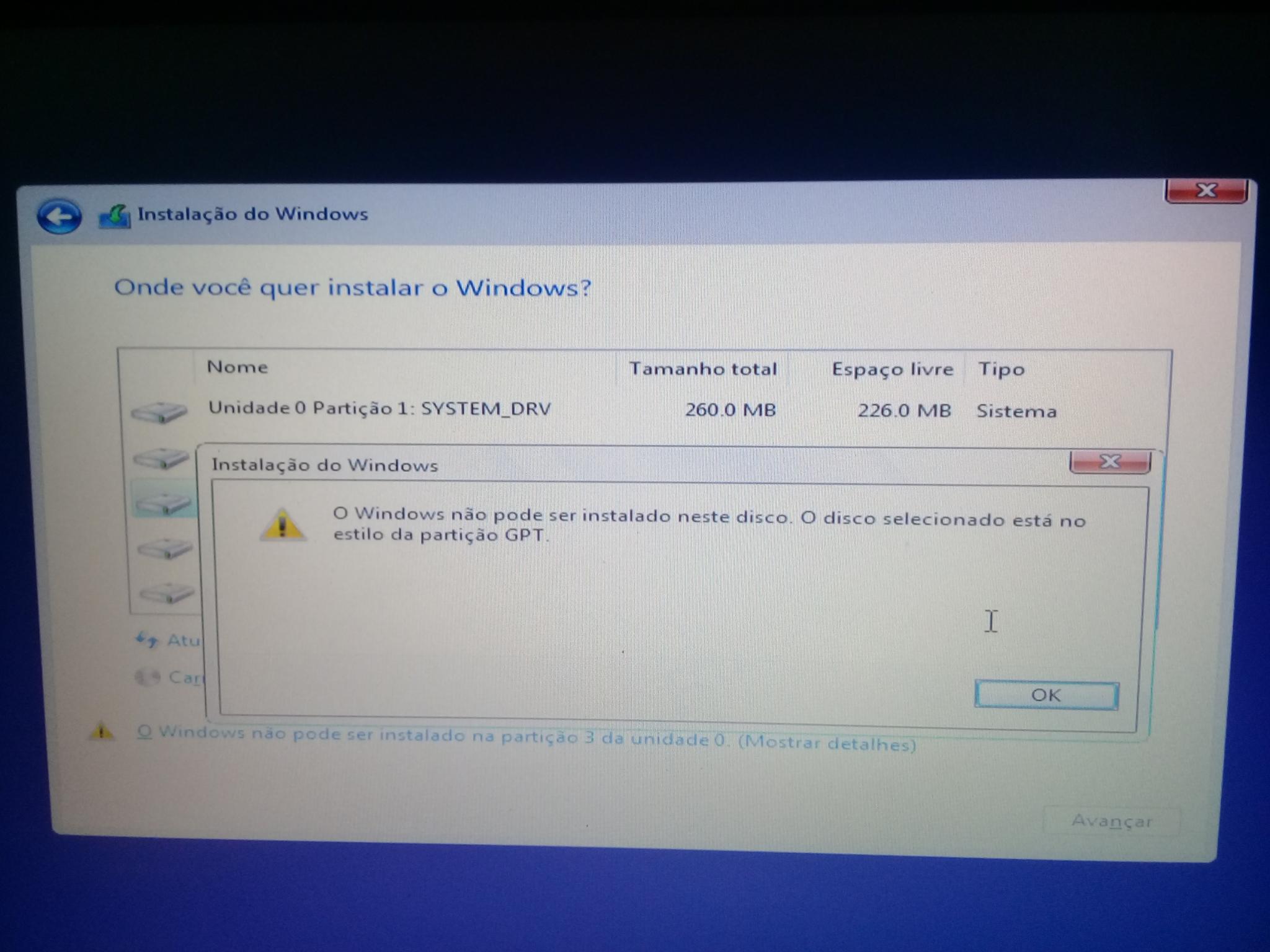

Olá! Eu salvei a imagem do win 10 no pendrive para formata lo, mas n sei qual opcao escolher sobre onde instalar pois ele n deixa instalar na particao 3. O que escolho? Formato a particao 3 primeiro?
E costumo excluir todas as partições para fazer uma instalação limpa mas, acontece que assim, todos os arquivos que estão no computador vão sumir, fotos, documentos, tudo, inclusive as partições de recuperação do Windows original.

@pamellass Ótimo. Eu não lembro exatamente mas, parece que deve clicar em instalar e quando chegar na tela que mostrou,  "onde você quer instalar o windows?", Clique em alguma partição para selecionar como está na imagem acima e então clique no "X" vermelho "excluir", vá excluindo uma a uma, vai aparecer algum tipo de mensagem de que se excluir vai acontecer algo ao sistema, confirme a exclusão, até restar apenas uma linha na tela mostrando a capacidade do HD.
Não precisa clicar em "formatar", clique em "avançar"  que o windows vai fazer todo o trabalho de criar as partições.
