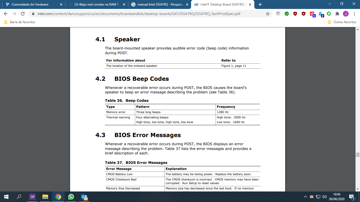

Que bom que deu certo. Fica a dica, beep não é só memória. Sempre consulte o manual da placa para verificar o significado. E confie no beep, não ache que está normal, o beep é um aviso de que algo não está normal.
