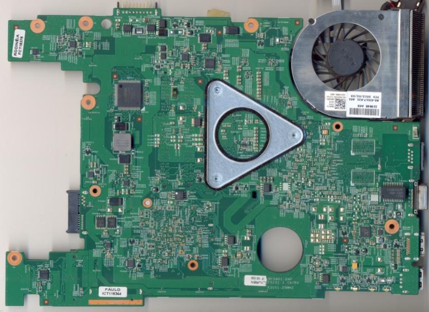

Este é um velho notebook de família que foi sendo passado de um parente para outro até chegar em minhas mãos para dar o destino de reciclagem, ele não liga mas, pisca o led da placa-mãe e a ventoinha, às vezes pisca a tela, como se estivesse ligando e desliga em seguida. A alguns anos atrás ele já apresentava o defeito de ligar quando queria, tipo o usuário tinha que tentar várias vezes até ele ligar. A placa é esta:
Vi alguns vídeos na internet e fiquei muito interessado em fazer eu mesmo o diagnóstico do defeito dele.
Fiz vários testes com multímetro e osciloscópio que me levaram a conclusão de que a fonte está boa, bem como o botão de ligar.
Ainda não sei bem como se liga os terminais dos aparelhos e não tenho o esquema elétrico dela, não quis pagar para obter porque acho que nem vou entender.
Mal consegui compreender o livro de eletrônica do Gabriel Torres e acho que talvez entenda alguma coisa na prática.

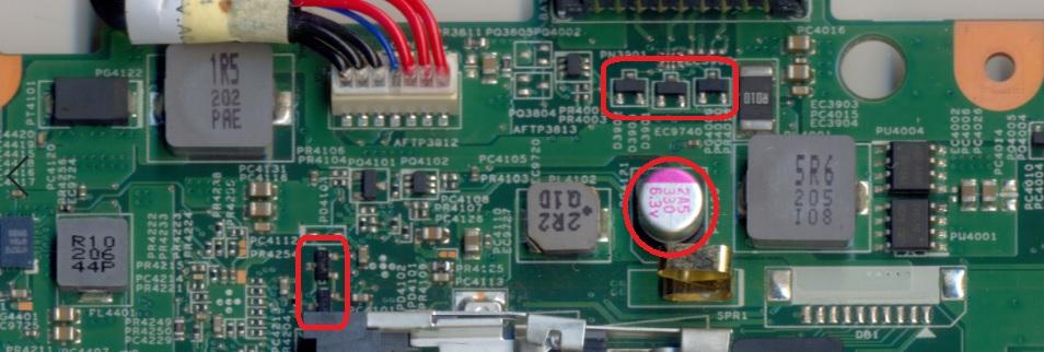

Ao tentar medir os componentes destacados em vermelho...
...o notebook ficou ligado mais tempo que o normal.
Também tenho ferro de solda e soprador térmico.
Qualquer ajuda é bem vinda.

Removi tudo, igual ficou na foto,
... parece que ainda vejo a cpu soqueteada...
@Eder Neumann Não sei dizer. O processador sai, tem o socket PGA 989.

Medi umas peças quadradas e cada uma mantém a sua tensão, exceto por esta (1RS 202 PAE):
Que segue o mesmo ritmo, mostra 0,00 Volts quando a ventoinha para e sobe para entre 1.03 e 1,06 quando a ventoinha gira.
É algo intermitente, as vezes não segue o ritmo e fica com a tensão constante.
As vezes também não fica piscando, fica ligado direto a ventoinha e o LED mas, sem mostrar o vídeo.

Passei o termômetro digital ao longo da placa, na maior parte deu 24°, perto da entrada de energia deu 25° e deu 27° no que parece ser o co-processador.
1 hora atrás, Eder Neumann disse:
borrife alcool isopropílico na placa e veja em quais partes ele seca primeiro, identifique os componentes em questão e teste-os.
Isto seria para localizar os componentes que estão esquentando?
Posso fazer isto com a placa ligada?
O teste pode ser feito sem remover o componente da placa?
13 minutos atrás, Pincipi disse:
exatamente, normalmente onde há possiveis curto circuitos (alimente com fonte de bancada e monitore a corrente, lembre-se de limitar a corrente ao mínimo e ir aumentando aos poucos)
14 minutos atrás, Pincipi disse:
sim
e
sim
com o datasheet do componente entenda como ele se liga à placa e teste para curtocirucitos no componente (pra isso é interessante desligar a alimentação), teste as tensões nos terminais dele para ver se estão funcionando de acordo.

Informe o modelo da placa-mãe, levante o adesivo ao lado do slot da memória ram.
16 horas atrás, Pincipi disse:
Tem que medir a tensão em todas as bobinas, a fim de saber qual está faltando.

Não achei nenhuma referência a placa-mãe debaixo do adesivo. Na internet os anúncios se referem a esta parte:
Fica na parte de baixo, oposta a posição do HD, não removi o adesivo que fica embaixo do HD.

Este é o modelo correto da placa-mãe, fica embaixo do adesivo do HD.
Sobre este vídeo, na primeira parte do reparo, menciona curto na fonte assimétrica, que indicou problema no mosfet.
Fiz a ligação com a minha fonte Yaxun 703D de 15V, fui até o máximo 15,7V com o ponteiro da corrente em zero, ai medi de novo os dois capacitores mencionados acima e deu o mesmo resultado.
Eu imagino que se tivesse dado curto na fonte, seria problema do mosfet e como não deu curto, posso dar meus mosfets como bons, será? Já na tensão dos capacitores eu não tenho ideia.
