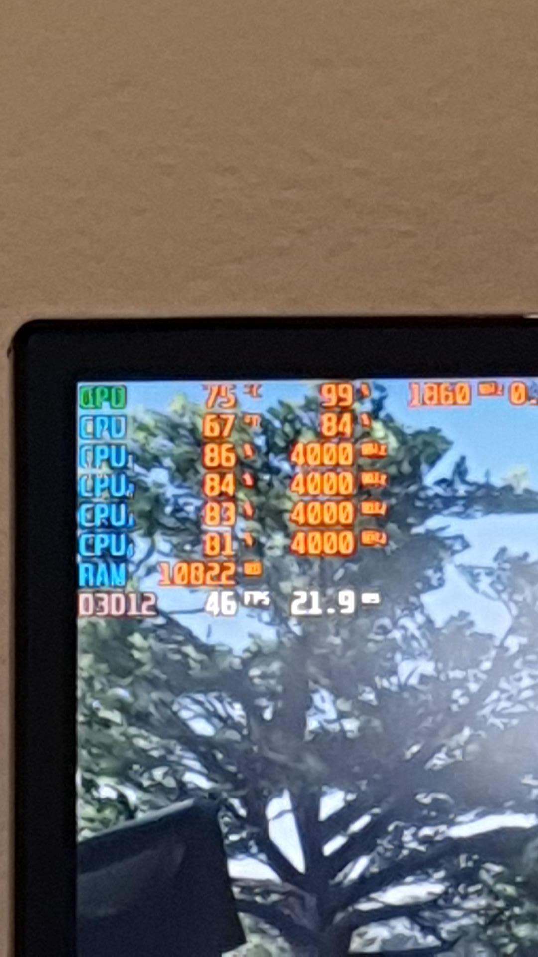

Boa noite, estou notando em alguns jogos mais pesados (call of duty warzone, gta 5, escape from tarkov) a temperatura da placa chegando em 86°C, o que vocês acham dessa temperatura, é normal?
Esse modelo da Asus só tem 1 fan, porém a placa é nova, não tem acumulo de poeira, e eu moro em sp, as temperaturas não são altas. E antes de comprar já tinha visto em alguns fóruns gringos que por ter 1 fan só ela realmente esquenta um pouco mais, mas sendo uma placa da Asus acredito que as temperaturas estipuladas pelo fabricante sejam seguras correto?
De qualquer jeito, teriam dicas para diminuir a temperatura nem que seja do gabinete? (Algum cooler bom para comprar e etc)
Obrigado, agradeço à atenção.

Então, acredito que meu gabinete seja bem ventilado, ele era usado com uma 1050ti anteriormente que nunca vi passar do de 72°C, a questão é, existe por exemplo alguma ventoinha mais forte pra substituir pelo menos a da traseira? (É ela que joga o ar quente pra fora certo?) O projeto dessa placa deve ter sido errado, ela só tem 1 ventoinha, mas pelo o pouco que eu vi dos relatos dos gringos o normal dela é trabalhar a 80 aparentemente. De qualquer jeito queria diminuir essa temperatura, nem que fosse em 5°C
@Heisennberg o projeto dela é compacto e feito pra rodar na casa dos 80º mesmo, veja em anexo as infos. o que você pode fazer pra amenizar a temp é melhorar o air flow do gabinete ou abrir a tampa lateral e conferir se isto faz diferença na diminuiçao da temp.

@Caio Ferreira Bom, vamos lá, 1 hora e pouco jogando tarkov, a temperatura ficou entre 82 e 83ºC, antes ficava em 86, chegava até a bater 87 com a tampa do gabinete fechado.
3-4ºC de ganho com a tampa do gabinete aberta, talvez um cooler melhor na traseira eu teria isso de ganho com a temperatura né?
@Caio Ferreira sim, com certeza eu compraria, se ganhar qualquer coisa na diminuição da temperatura já é válido. Eu li algumas coisas a respeito dessa placa, por ter um fan só ela trabalha em temperaturas altas mesmo, a questão é a neurose que a gente fica de ver ela trabalhando em 85ºC, o medo é de a longo prazo dar problemas. Tem um pessoal que faz o tal do undervolt também, não sei se é válido pensar nisso.
