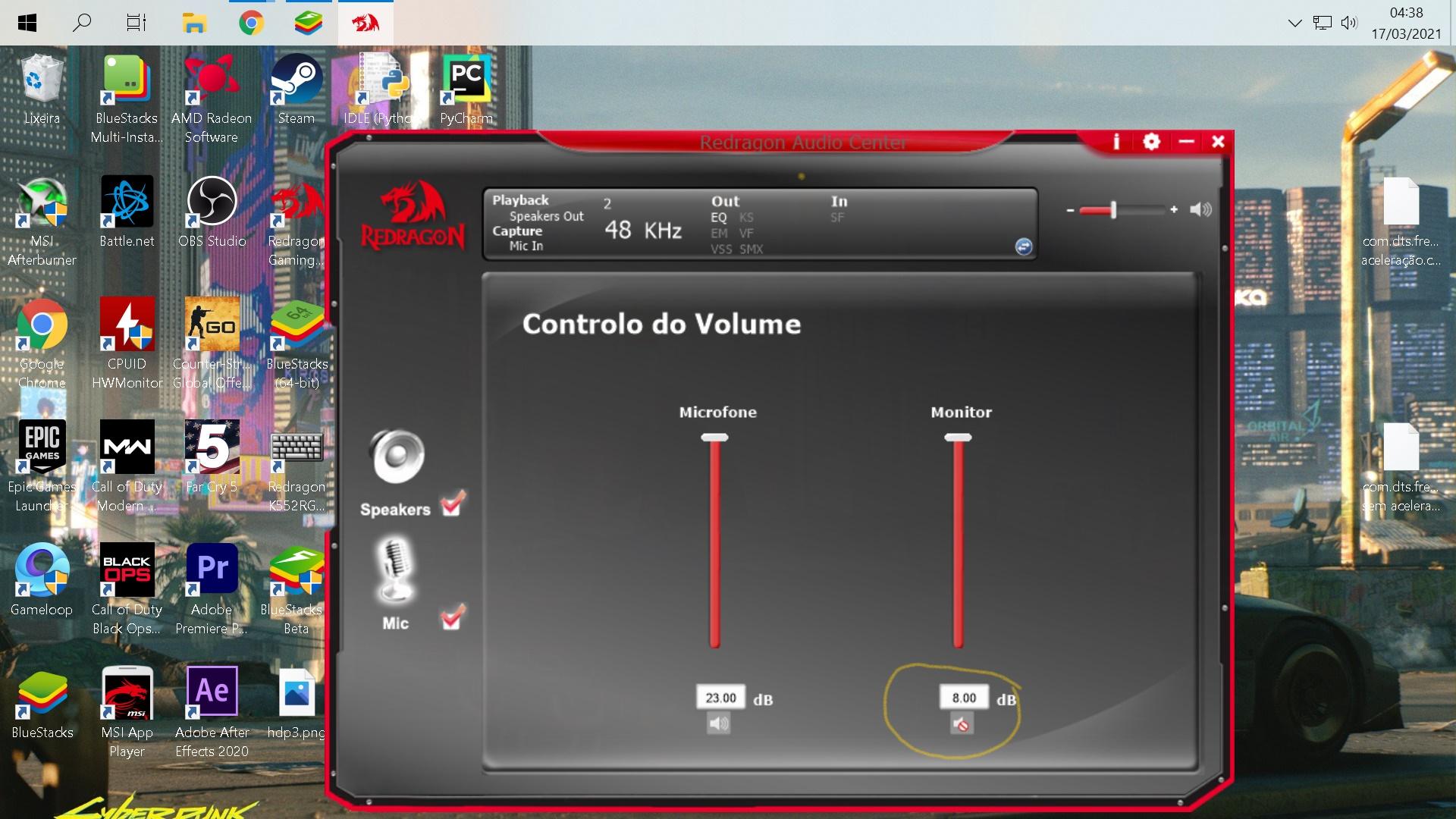

Eu estava procurando uma solução para esse problema no meu headset zeus h510 ate que eu desativei essa opção
se você ativar a opção de escutar o microfone e testar com aquele alerta que tem no volume você vai perceber que não faz eco mas se ativar o AGC e testar no máximo você fica ate surdo de tanto retorno
AGC é controle automatico de ganho, quando tem pouco som no mic ele aumenta o ganho ao maximo e conforme você fala ele diminui (faz parecer que o volume é o mesmo até quando você fala baixinho), o problema dele é que pode detectar o som do alto-falante (principalmente se estiver muito alto)
