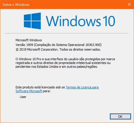

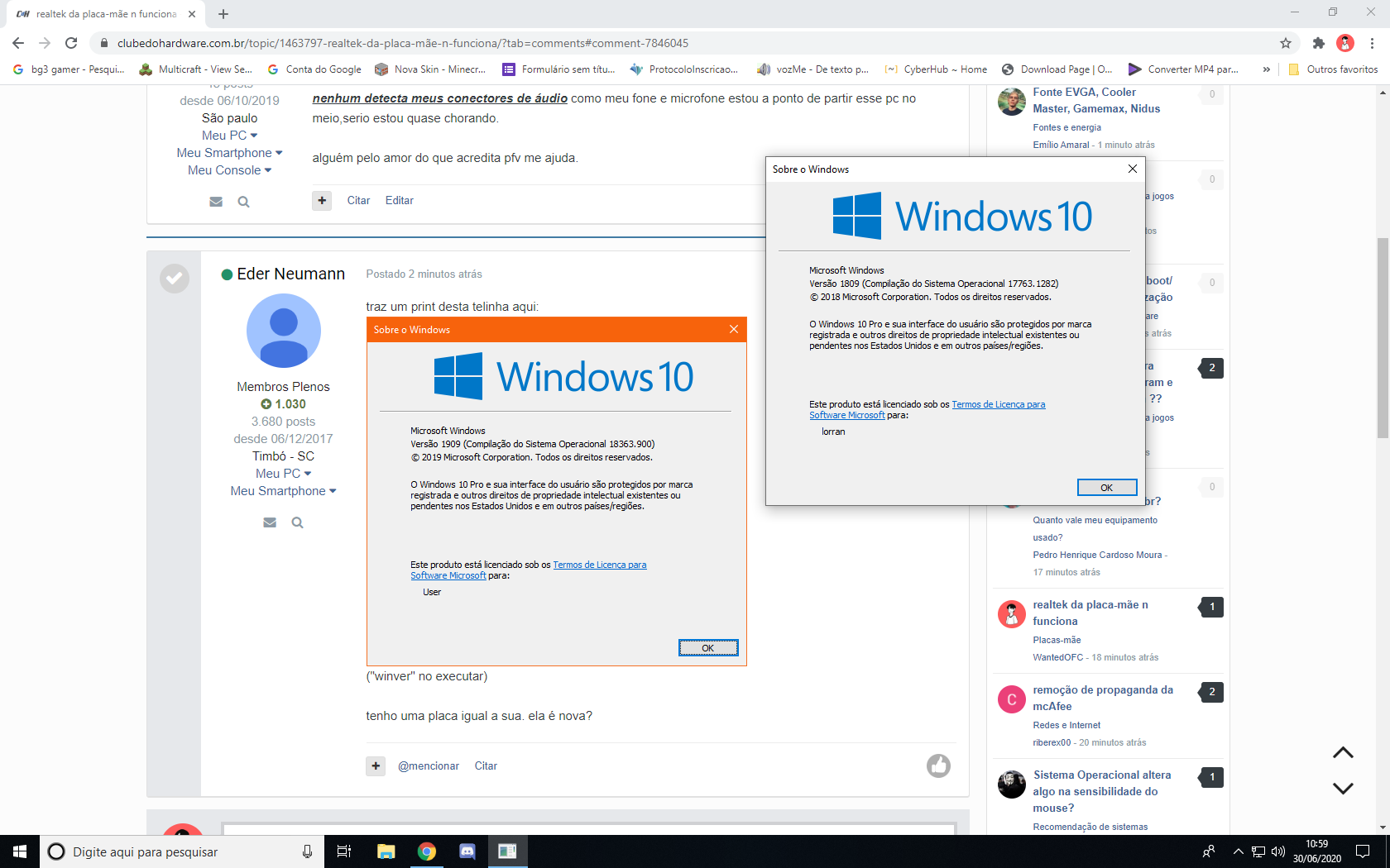

3 minutos atrás, Eder Neumann disse:
traz um print desta telinha aqui:
("winver" no executar)
tenho uma placa igual a sua. ela é nova?
a minha ss
2 minutos atrás, Eder Neumann disse:
seu SO está desatualizado, mas não se preocupe, tem uma versão de driver especifica para esta versão no site da gigabyte.
baixe-o, instale-o e reinicie a maquina. aí aguarde a completa inicialização (dê uns 2 minutos depois da desktop aparecer) então plugue algo no jack da placa-mãe e veja se ele pede os coisarada de seleção de input/output.
se funcionar eu volto aqui pra avisar e se n der também

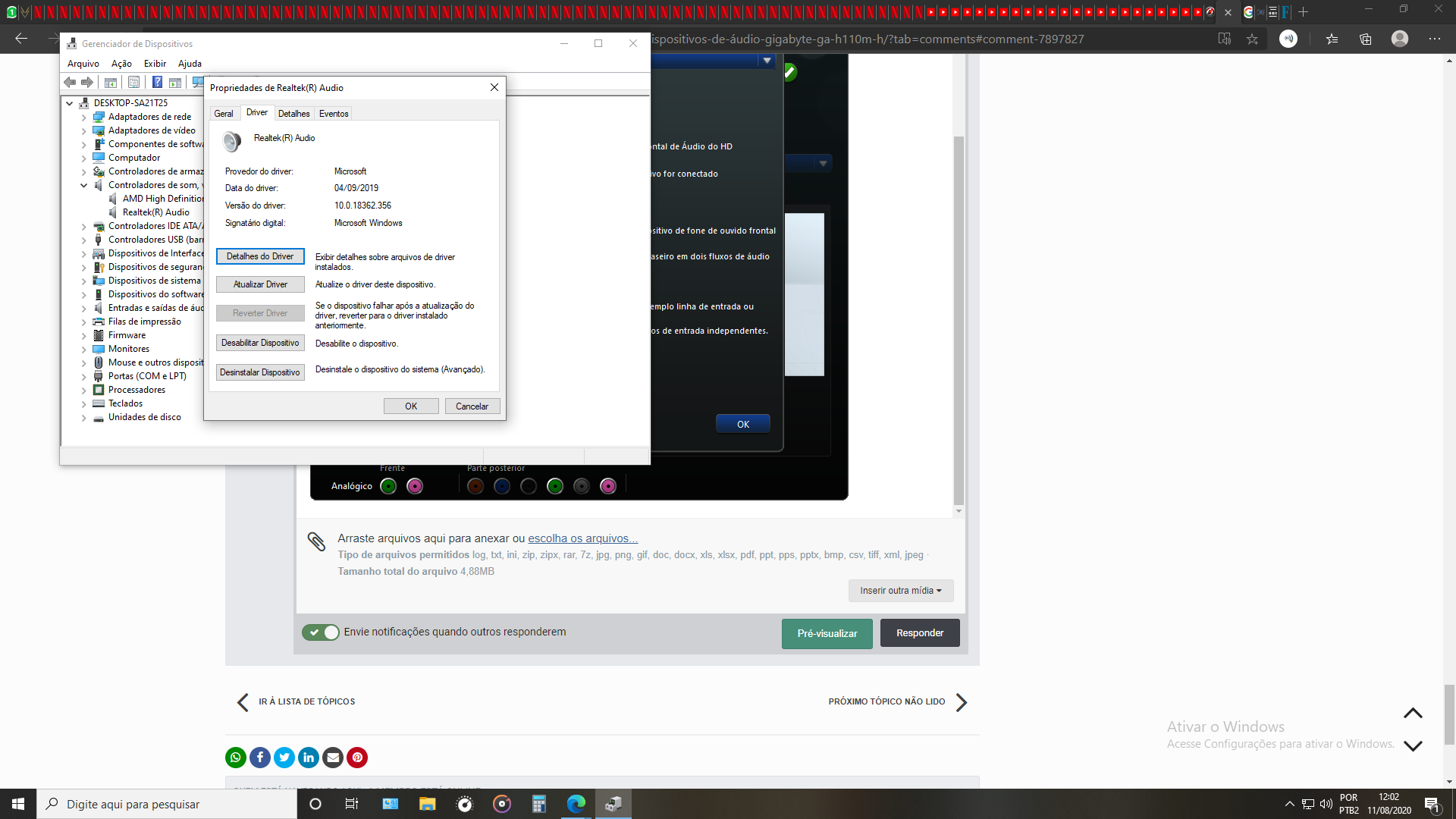

adicionado 22 minutos depois
@Eder Neumann fiz tudo que você pediu e não aparece nada para configurar o meu fone
A versão de driver que funciona corretamente no windows 10 vai deixar um ícone na barra de tarefas para o gerenciador de áudio HD realtek. Este aplicativo permite a configuração do que cada um dos conectores de áudio da placa de som faz. Além disso, o painel de controle de áudio do windows permite habilitar e desabilitar dispositivos que estejam inativos, bem como configurá-los. Você tem que revisar todas essas configurações se seu driver de áudio estiver funcionando corretamente.
@WantedOFC Se o fone estiver conectado na saída verde, vá no painel de controle de áudio e verifique se o dispositivo padrão de reprodução é ele (pode estar como outro), bem como no gerenciador de áudio da realtek.
