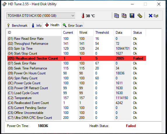

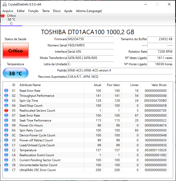

Seguinte, eu fiz o teste pra ver a saúde no meu HD no CrystalDiskInfo e ele está em estado crítico (print abaixo). Fiz o Error Scan no HD Tune porém não deu erro nenhum, ficou tudo verdinho, nada vermelho. Mas aí vocês vão dizer: tá, mas qual o problema? Bom, além de meu HD estar com a saúde em estado crítico, meu Windows dá uma congelada em tudo de tempos em tempos, independente do que eu esteja fazendo tem uma hora que congela tudo ou fica bem lagado e todas as vezes que trava o HD fica em 100% de uso, eu deixo o Gerenciador de Tarefas aberto e quando vejo que vai começar a travar eu dou uma olhada e aí trava e vejo o HD com 100% de uso. Eu já formatei várias vezes, sempre que formato no inicio ele fica normal, mas o tempo vai passando e o HD vai enchendo e aí ele começa a travar, dar essas congeladas em tudo.
Enfim, alguma solução pra consertar esse erro do HD? Já comprei um SSD de 360gb porém não queria perder esse HD de 1TB.
O erro que aparece no DiskInfo é "Reallocated Sectors Count".

Esse HD já não está confiável para sistema, mas para armazenamento ainda dá para usar. Use o HD Tune para dar um "Erase" geral nele. Faça um scan para ver se não tem erros. Formate e use para armazenar coisas pouco importantes, como programas baixados, filmes, videos, musicas, etc.
  Em 18/07/2020 às 02:05, Wal SJC disse:
Expandir
Entendi, e como faz pra eu dar esse "Erase" nele?
  Em 18/07/2020 às 02:10, andersonxc disse:
Expandir
Abre o HD Tune e selecioina o disco a ser zerado. Depois vai na guia "Erase", a 6a., em cima.
Marca o quadrinho onde está escrito "zero fill"
Clica em start
Espera umas 4 ou 5 horas.
Pronto.
