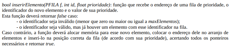

Olá pessoal!
Estou com muitas dúvidas sobre ponteiros e estou tentando implementar uma função inserir na lista de prioridade duplamente ligada. Alguém poderia me ajudar no código abaixo.
Minhas estruturas:
typedef struct aux {
  int id;//Chave
  float prioridade;
  struct aux* ant;
  struct aux* prox;
} ELEMENTO, * PONT;
typedef struct {
  int maxElementos; //Armazena os dados
  PONT fila; //Elementos que fica na fila
  PONT* arranjo; //Armazena os ponteiros
} FILADEPRIORIDADE, * PFILA;
bool inserirElemento(PFILA f, int id, float prioridade){
  bool resposta = false;
  PONT = novoElemento, ant, prox;
 if(f->novoElemento.id < 0 || f->fila >= maxElementos) return false;
 if(f->novoElemento.id == f->maxElementos->id) return false;
 PFILA novoELEMENTO = (PONT) malloc(sizeof(ELEMENTO));
 arranjo = &novoElemento;
 novoElemento = f->maxElementos-1; //Começar no final do array e vai voltando para encotrar a prioridade.
 while(novoElemento >= 0 && f->fila[novoElemento].prioridade >= prioridade) {
     f->fila[novoElemento+1] = f->fila[novoElemento];
     novoElemento--;
 f->fila[novoElemento+1].id = id;
 f->fila[novoElemento+1].prioridade = prioridade;
 f->maxElementos++
 resposta = true;
 return resposta;

De volta a programa: A função
bool inserirElemento(PFILA f, int id, float prioridade);
tem um grande problema: o que é PFILA? É FILADEPRIORIDADE*. Então o valor entra em inserirElemento() mas não sai nunca mais. E se alterar o inicio da lista ele vai se perder. E se não passar o início da lista não vai achar o lugar para inserir. Então... não funciona.
Por isso o usual é declarar
    PFILA    inserirElemento(PFILA f, int id, float prioridade);
 e retornar sempre o endereço de início. Claro, vale o mesmo para apagar ou criar ou qualquer operação.
Outra opção é passar o endereço do ponteiro, declarando
    int    inserirElemento(PFILA*  f, int id, float prioridade);
É menos flexível, menos legível e provavelmente mais seguro.

No seu programa o ponteiro para inserir() é uma variável local e não retorna para main() então não vai inserir nada.
