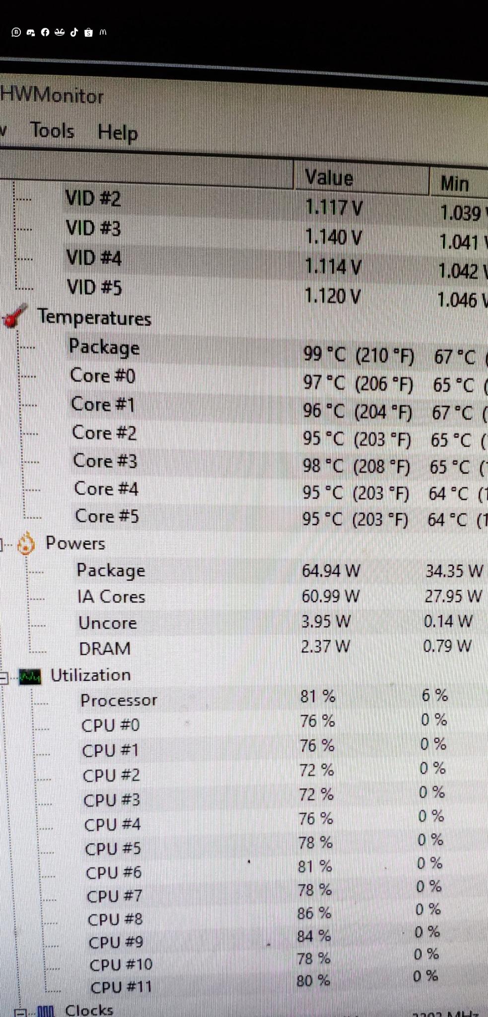

Boa noite! Meu processador, Core i7 8700 (stock, sem over nem nada) está aquecendo demais! Já tentei de tudo. Coloquei pasta térmica vagabunda de 10 reais, coloquei pasta térmica prata. Adicionei um cooler traseiro que eu não tinha antes. Estou usando o cooler box da intel, porém como o cooler é um investimento um pouco mais caro, quero ter certeza antes de que comprar um cooler bacana vai resolver, já que por ser stock 8700 o cooler box era pra dar conta teoricamente. Temperatura em repouso fica em 62 graus, e em uso não abaixa de 95. Em jogos meu processador praticamente grita por socorro.
@Mr. Caio Augusto na vdd não consigo dar certeza pelo seguinte motivo, eu nunca tinha me atentado a temperatura até ele começar a repentinamente reiniciar, aí que fui fazer uma análise e percebi temperaturas chegando a 100 graus! (Isso porque o Hwmonitor só vai até 100). Uso um gabinete pequeno, nele tem o i7 8700 uma 1070ti e uma B360M.
65w de consumo em tempo real, tu deve está aplicando algum teste sintético ou renderizando. Esse tipo de teste é o que o nome diz, sintético, não representa a realidade. Em uso normal, 65w+ seria o pico Max em um dia inteiro de uso. Em um processador com esse poder de 80w+ um cooler box serve apenas para ligar o pc. Exceto caso tu use o pc para virtualizar, renderizar, 3d, edição ou similar acho pouco provável que precise do turbo ativo. Eu tenho o i7-6700k e uso no dia a dia em DOWNCLOCK para 3.6ghz sem turbo boost, não sinto diferença alguma, mesmo assim atinge picos de 70graus com Corsair h110.

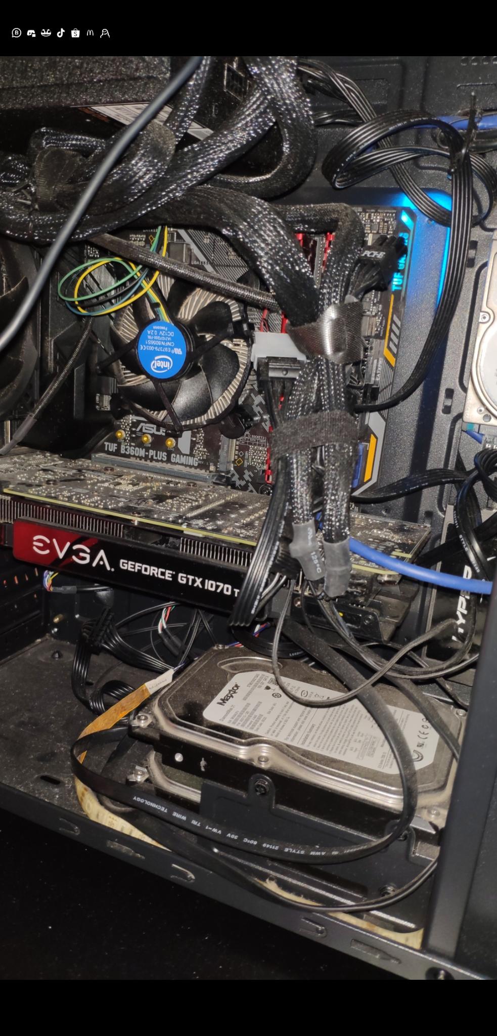

@IgorAlexandre Estou pelo celular, como o fórum não aceita imagem maiores que 5mb tô tirando acreenshots das fotos heheb
Mano do céu sem falar que teu gabinete é um forninho do jeito que tá... 😅

@IgorAlexandre sim pensei, porém errei feio na hora da escolha do tamanho no gabinete, e não tem milagre aqui rsrsrsrs. Se eu me esforçar bastante claro que dá pra melhorar, mas não tanto infelizmente.
Teu problema é esse cable management. Você simplesmente instalou no tanto faz. Experimente organizar o máximo que puder e adicione mais alguns coolers frontal que você verá como a temperatura irá reduzir. Também como o membro acima citou, seria bom trocar o cooler box, principalmente nesse momento de extremo calor no pais inteiro.
Um GAMMAX V2 ou H412R e uma pasta térmica decente (DeepCool Z5 ou Z9) com certeza dará conta aliado com os coolers. E tudo sai por menos de R$250..

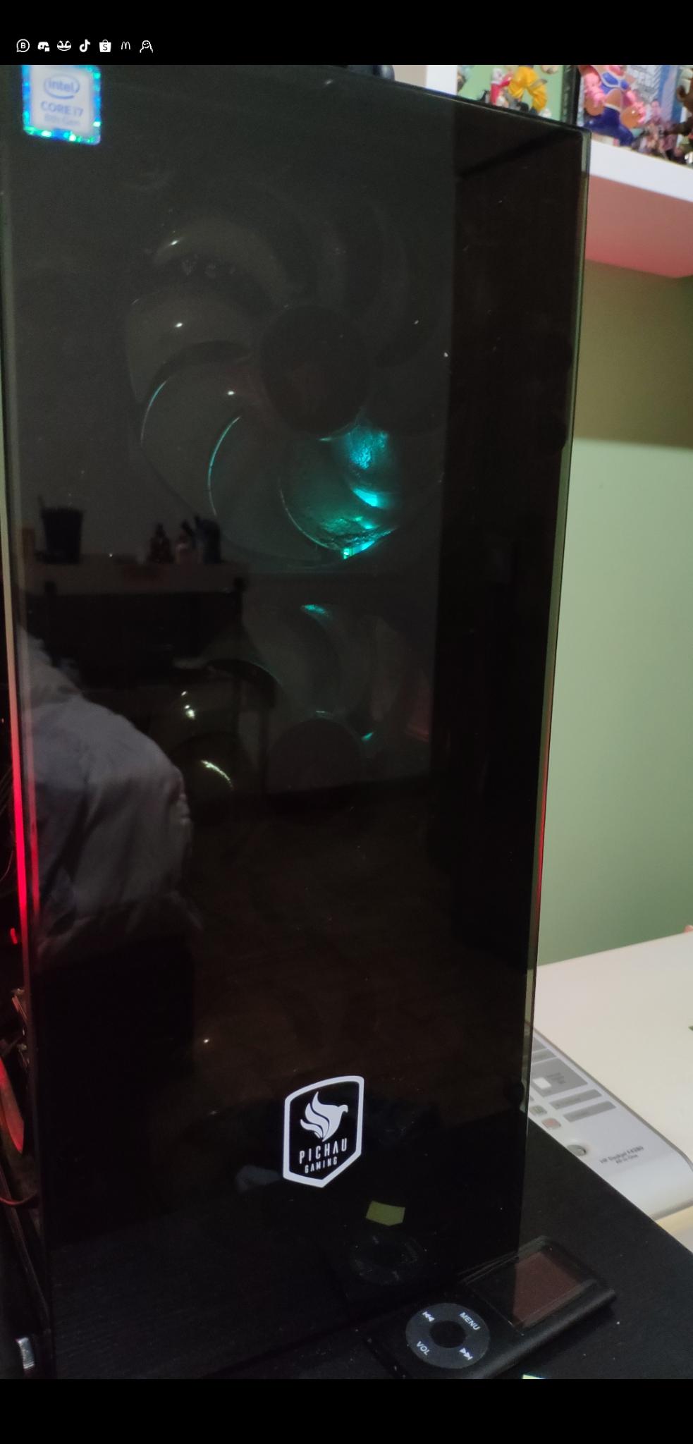

@IgorAlexandre É uma dúvida que tenho também! Meu Pc tem 3 coolers frontais. Porém parecem ser só de "enfeite" visto que tem uma placa de vidro na frente deles, onde o ar teoricamente iria sair ! Rsrsrs
Experimente remover o vidro frontal. Também faça um teste: tire o vidro e a tampa lateral e veja como as temperatura se comporta.
Depois, coloca um ventilador na velocidade máxima, virado para dentro do gabinete e jogue. Veja quais a temperaturas que ele pega.
1 minuto atrás, Bruno Alves. disse:
Não meu fi, o ar ai está entrando.... rs se não estiver literalmente encostando no fan, não tem problema o fuxo dá conta, tu precisa é de fluxo de exaustão
