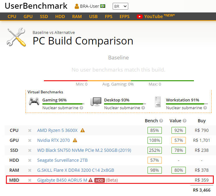

Boa tarde, preciso de ajuda galera, comprei uma MB Gigabyte Aorus B450 Aorus M, AMD AM4, mATX, DDR4 e um HDD : HD Seagate Surveillance SkyHawk, 2TB, 3.5´, SATA - ST2000VX008
Quero saber se são compatíveis, estou perguntando por que montei a build no UserBenchmark e disse que são incompatíveis, agora estou com essa dúvida. Agradeço desde já, aguardo respostas.

sendo hd, nao é uma peca q se torne incompativel com qualquer placa-mãe q seja
deve ter sido apontado como incompativel porque é um hd voltado para uma area especifica, a de armazenamento de dados de cameras, mas na essencia nao deixa de ser um hd como outro qualquer, tendo uma finalidade especifica e sendo construido para uma determinada demanda..
@leo-peredo Se puder entre em contato com a loja e solicite retirada desse produto da compra e substituição pelo Western Digital Caviar Blue. Qualquer modelo surveillance tem desempenho inferior e de quebra Seagate é bem menos durável. As lojas estão vendendo muito surveillance barato hoje ou porque está parado no estoque ou porque houve alguma queda de preço, mas não é bom para PC doméstico.
