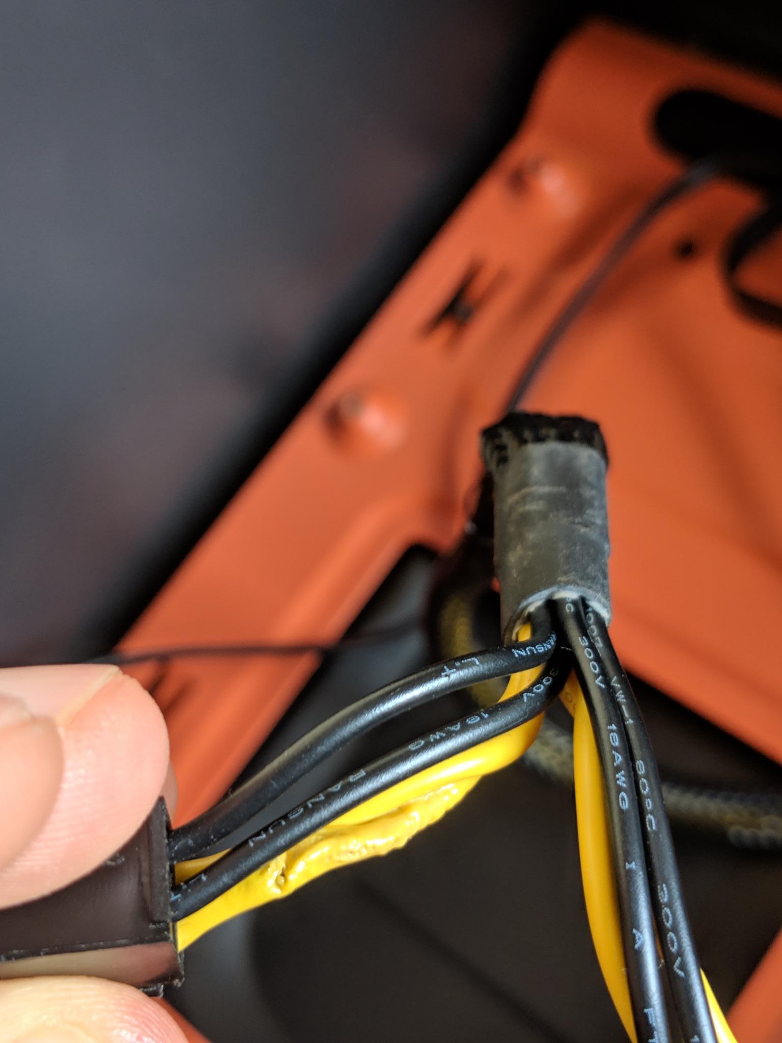

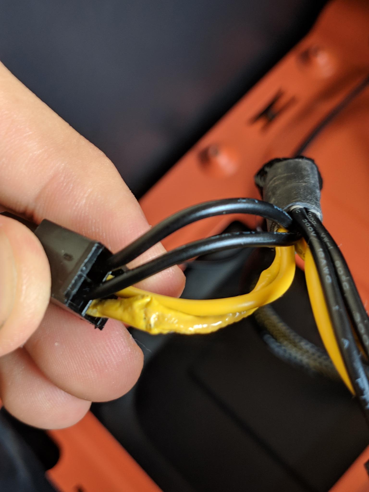

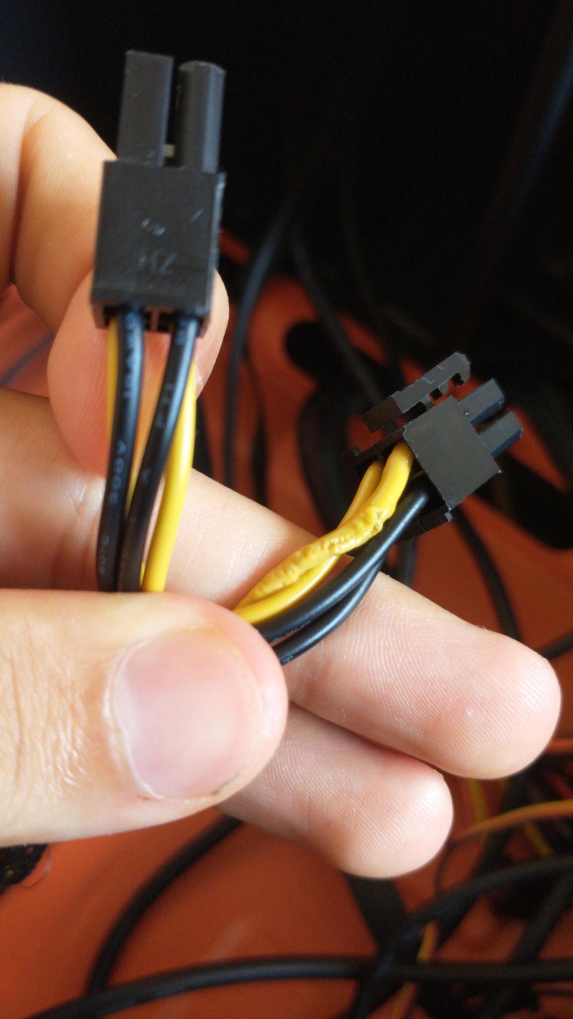

Boa tarde pessoal, comprei uma Placa-mãe nova, pós minha antiga deu problema e me deparei com um problema, a placa tem conector 8 pinos, porém 4 pinos da minha fonte tá meio que "queimado".
Como comprei a placa, não posso investir no momento em uma fonte, posso por apenas os outros 4 pinos? Ou devo colocar os 8? Tem problema se colocar os dois, mesmo com o fio "queimado"?

Para esse conjunto até pode, mas na foto parece que um a linha 12V já sofreu algum problema (isolamento)
Se a fonte é a mesma onde teve problemas no passado eu penso ser arriscado continuar, em alguns casos o problema é o mau contato entre fonte e placa-mãe.
