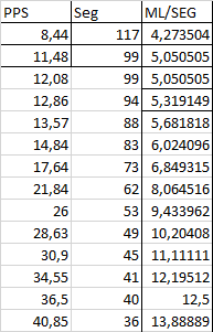

Muito obrigado pelas explicações, estamos quase lá. Veja se entendi :
Hoje eu meço a quantidade de pulsos por segundo (PPS)  e consegui fazer uma tabela que me mostra que com determinados PPS eu tenho uma vazão de ML a cada segundo (MLPS). Então dentro do meu programa consigo fazer algo assim (dados fictícios) :
T A B E L A
PPS             MLPS
10                 0,5
11                 0,7
12                 0,10
40                 2,7
N O   P R O G R A M A
se PPS = 10 então faça a cada segundo ML = 0,5
se PPS = 11 então faça a cada segundo ML = 0,7
se PPS = 40 então faça a cada segundo ML = 2,7
Está funcionando razoavelmente bem mas para conseguir precisão é meio que um trabalho de "formiguinha" tendo que analisar cada PPS quanto precisamente teria de MLPS. Eu alterei a pressão e mudou pouco, acho que devido a essa precisão mesmo.
Segundo suas explicações e as orientações do manual, se eu tiver uma frequência de PPS de 38 HERTZ meu ML = 0,0008 em cada minuto seria isso ?
Desculpe mas eu não entendo de eletrônica por isso a dificuldade de entender tudo.
 Não entendi quando você fala  "
K (em GPM) = 60 x  PPS(em Hz) /  GPM... OU
K (em LPM) = 60 x  PPS(em Hz) /  LPM"
teria como me mostrar como seria essa formula matemática ?
Vou pesquisar aqui como calculo a frequência (PPS) em python enquanto isso, hoje eu calculo só o número de PPS.
Obrigado pela ajuda

SE as suas medições que produziram as tabelas das postagens #43 e #49 não são fictícias, então sua vazão é menor que a faixa de utilização do seu sensor.
Em outras palavras,
Em 01/09/2021 às 18:25, MOR disse:
REPARE que suas medições se encontram ABAIXO da curva da vazão ou da tabela da vazão.
Você deve escolher um sensor que se encontre DENTRO da faixa que você quer medir.
22 horas atrás, ALEGON disse:
T A B E L A
PPS             MLPS
10                 0,5
11                 0,7
12                 0,10
40                 2,7
N O   P R O G R A M A
Dois comentários sobre essa afirmação:
1 - Seria isso sim, mas o arquivo que você apresentou, já fornece a tabela. Também fornece a curva na página seguinte.
2 - Não precisaria incluir um "IF" para cada ponto da tabela. Precisariam de 25 "IFs", um para cada ponto da tabela. Isso aumentaria muito o seu programa.
Poderia substituir a curva, por uma sequência com 5 ou 6 retas. Assim precisaria de apenas um "IF" para cada reta. Depois uma conta de multiplicar e somar com números inteiros. Mas exigiria conhecimentos adquiridos com um bom curso do ensino médio.
Em outras palavras,
Não sei de onde você tirou estes valores. A tabela do manual fornece na primeira linha 34Hz e 0,80LPM (Litros por MINUTO). Imagino que seu ML sejam mililitros.

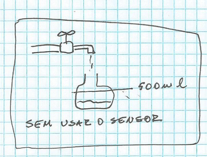

Primeiramente esqueça o sensor de vazão, pois acho que ele não abrange a faixa da sua necessidade.
Comece a medir a vazão de modo simples, desde o mínimo até o máximo.
Dependendo da sua vazão, você precisará de um recipiente para coletar a água, ou o líquido que você usa.
Em função da sua vazão, obtenha um copo, ou uma garrafa de um litro, ou um garrafão de modo a poder recolher o líquido.
Marque no recipiente escolhido, as diversas graduações, algo do tipo 100ml, 200ml, ..., ou 1litro, 2, ...
Ou então, obtenha um recipiente graduado (aqueles de cozinha mesmo) para verter o líquido do recipiente principal e obter o volume dele.
Para poder medir a vazão você precisará de um timer, caso o tempo de encher o recipiente seja longo, como algumas dezenas de segundos. Se o recipiente encher em poucos segundos, consiga um recipiente maior, para obter um volume maior.
Como você não informou a sua vazão mínima e nem a máxima, vou considerar que a mínima seja de 10ml/s (10 mililitros por segundo) e a máxima de 100ml/s. Escolhi uma relação de 10 vezes para a vazão, porque o seu sensor possui esta relação entre a vazão mínima e a vazão máxima,  ok?
Caso sua vazão seja muito diferente, então terá que usar uma regra de 3 em relação ao que estou postando.
Para a vazão mínima usarei o termo Vmi. Para vazão máxima usarei o termo Vma.
Vmi = 10ml/s. Escolho um recipiente com um litro. Logo para encher o recipiente, o tempo de enchimento será de 100 segundos (100s).  Então vamos começar...
1 - Recipiente vazio.
2 - Abra a torneira no mínimo e deixe a vazão entrar em estado normal, antes de colocar a mangueira dentro da boca da garrafa.
3 - Simultaneamente, mova a mangueira para o gargalo e inicie o timer.
4 - Termine de marcar o tempo, quando o volume da garrafa alcançar um litro. Atenção com a precisão.
Então sua primeira medida terá o tempo máximo, que chamarei de T1 e o volume de um litro.
Agora você vai formar uma tabela com duas colunas, em que a sua primeira linha terá o tempo T1 (em segundos) e o volume de um litro (1L).
Se você mantiver o volume constante para todas as medidas de vazão, então vai facilitar os cálculos.
5 - Repita o procedimento dos itens 1 ao 4, SEMPRE aumentando um pouco a vazão, até você achar que chegou em sua vazão máxima. Caso o tempo comece a ficar muito pequeno, vai começar a aumentar o erro de medição. Então você deve aumentar o volume do seu recipiente, para evitar o aumento do erro de medição do tempo.
Procure fazer com que você obtenha cerca de 10 medições entre a vazão mínima e a vazão máxima.
OBSERVE, QUE A QUALIDADE DE SUAS MEDIÇÕES VÃO DEPENDER DA PRECISÃO DO SEU VOLUME E DO SEU TIMER.
Mostre a sua tabela obtida, para podermos prosseguir a partir dela.

Bom dia
Eu já tenho essa tabela tirando sempre 150 ml. Veja se atende ou se prefere com 1 litro
T1 com a menor vazão 39 segundos e o último com maior vazão 9 segundos
@ALEGON
Sua faixa de vazão varia desde 3,8ml/s até 16,7ml/s.
A faixa do sensor do arquivo "ft-330-flow-rate-and-frequency-output-226000.pdf" varia desde  0,80l/m = 800/60 = 13,3ml/s, até 7,60l/m = 7.600/60 = 127ml/s
Sua vazão             3,8ml/s até 16,7ml/s.
Vazão do sensor 13,3ml/s, até  127ml/s
O sensor do arquivo não abrange a sua faixa de utilização.
Para a sua vazão, o sensor se comporta em uma região NÃO LINEAR. Uma regra de 3 não vai fornecer valores corretos.

Outra coisa é que você deve procurar aumentar a precisão de suas medições.
Aumente o volume de 150ml, para algo próximo a 500ml, refaça as medidas e apresente a tabela para a gente.

1 hora atrás, ALEGON disse:
@MOR Bom dia
Segue a tabela com 500 ml de referência
OK! 😀
Agora melhorou, mas não deveria haver a primeira coluna.
Você incluiu o sensor na sua experiência.
Já tinha determinado que o seu sensor não tinha sido projetado para medir a sua faixa de vazão.
Então ele não poderia fazer parte do experimento. Isso pode e deve acrescentar erro em suas medições.
Para a medição você só precisa de um recipiente AFERIDO que marque 500ml e um cronômetro, que marque TAMBÉM os décimos de segundo.
De nada adianta o cálculo da divisão com 6 casas decimais, se você parte de números com duas casas.
Não precisa das colunas PPS, pois será função do sensor que abranja a sua faixa de vazão.
Também não precisa da coluna ML/SEG, ou corretamente ml/s, pois basta dividir 500ml pelo tempo do cronômetro, que são os valores da segunda coluna.
