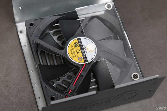

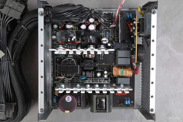

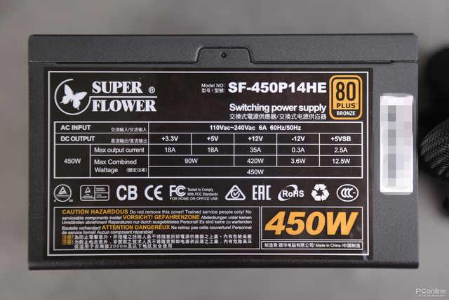

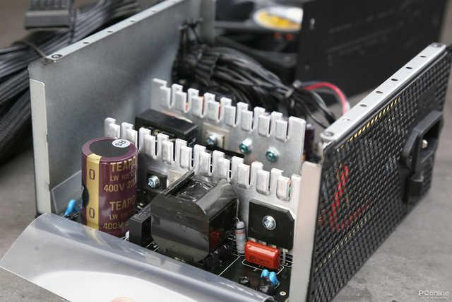

Dei uma pesquisada em sites chineses sobre essa fonte e consegui algumas imagens da parte interna dela:
Fan 120mm sleeve bearing - usual em fontes de entrada:
Topologia double forward e regulação em grupo:
O capacitor da primária é um Teapo 400V 220μF 105℃:

É uma fonte de entrada e de construção bem simples. Na faixa de preço dela, existem opções bem superiores.
