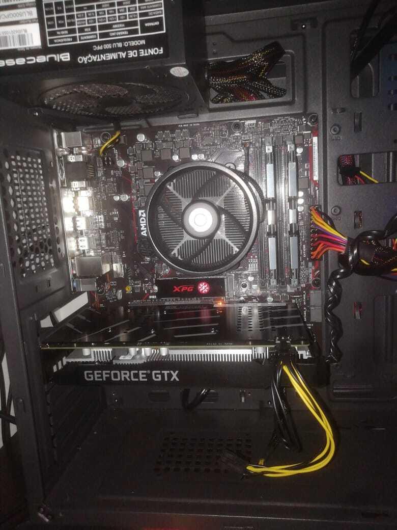

Bom dia,eu tenho uma config que apresenta o erro de ficar desligando enquanto tento jogar algo mais pesado,já efetuei a troca da pasta termica do processador e o problema continua,o pior de tudo é que na assistencia ele fica de boa mas em casa não,uso um ssd nvme ele no meio da gpu e cpu pode estar se sobreaquecendo e desligando o pc?

minha config: Ryzen 7 1700pro,b450m,16gb ram,gtx 1660S,nvme pra boot e o HD
eu jogo lol (league of legends) na moral mas quando mudo pra um Rdr2 ou AC Odyssey que são mil vezes mais pesado ele desarma meus perifericos,monitor e tal

NVMe embaixo da placa de vídeo pode ser problema se a ventilação da placa de video for fraca ou estier configurada para ligar só depois de 50, 60°C. Nesta posição oNVMe pega carona na ventilaçao da placa. Tente setar uma curva de refrigeração mais ativa para a placa de vídeo, se não resolver, garantia! Não perca tempo!
E eu não simpatizei muito com a fonte! Sua configuração merecia coisa melhor! Se informe sobre a classificação 80Plus!

Então,baixei o Xtreme Tuner (da galax) coloquei a 100%,ele aguentou mais tempo por um momento achei que tinha dado certo mas por fim acabou dando no mesmo,pc desarma
@Guilherme de Sales Cara tua fonte é bomba das grandes, fonte típica de computador montado em loja... 99% que seja ela o problema.... troque o quanto antes, e reclame com o pessoal da loja pois essa fonte é de má qualidade.
Confira as temperaturas com o MSI Afterburner durante a jogatina, só por via das dúvidas...
Mas troque essa fonte o quanto antes, infelizmente a loja provavelmente não fará a troca pelo simples fato dela ser uma bomba pois você comprou o computador com ela, provavelmente não questionou marcas, modelo, etc... Troque ela o quanto antes para evitar problemas maiores, ela pode levar seu setup inteiro no pior dos casos.
certeza que é fonte, quando a placa exige mais potência dela ela desliga, infelizmente só trocando por uma nova...
Não sei qual seu orçamento para fontes agora mas o modelo mais em conta que conta com uma qualidade mínima para rodar um setup desse seria da marca RedDragon, testada e aprovada pelo Teclab.

A temperatura ta em cerca de 70 C com 100% das fans da GPU, qual seria a fonte que me indicaria?

Ontem procurei rapidamente um teste desta fonte sem sucesso, bom que você achou! Na correria aqui!
Suspeitei da fonte desde o início mas, sem o teste, como contestar?
O teste é confiável, totalmente. Fonte bomba! Se ela estourar sua placa-mãe e processador vão correr risco sério de queimar!
E mais uma coisa! Coloca ventoinhas neste gabinete! Esta ai de trás que está faltando é muito importante para o VRM da placa-mãe, ajuda a manter a temperatura menos quente! Se tiver onde por mais na frente ou no assoalho do gabinete coloque! Não é frescura! É refresco :)
