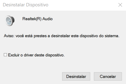

Fiz alguma coisa errada naquela resposta anterior, não sei o que aconteceu kkkk, desculpe, você deve digitar "devmgmt.msc".
Pressione Windows + R > Digite "devmgmt.msc" (sem aspas) e tecle enter > Expanda o item "Controladores de som, vídeo e jogos" > Selecione o item que atende pelo nome "Realtek" > Botão direito > desinstalar.

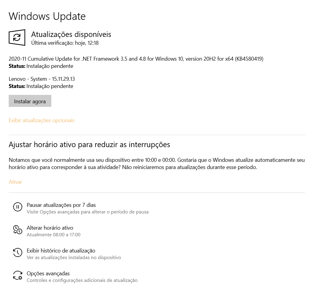

De fato era o driver de áudio que estava com algum problema impedindo o desligamento.
Estranho, era para o Windows instalar um driver-padrão após desinstalar o anterior.... Vá em Iniciar > Configurações > Atualização e segurança > Verificar se há atualizações > Instale se houver laguma.

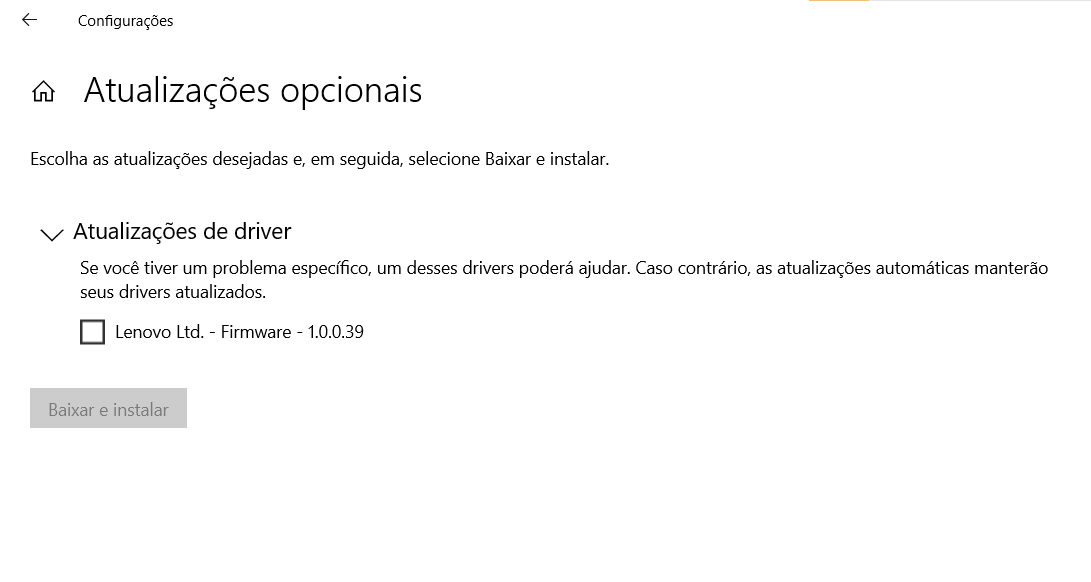

  Em 23/11/2020 às 15:42, dkassem disse:
@GabrielLV O áudio voltou, mas falhando sabe. Instalo também aquela "atualização opcional"?
Expandir
Estranho... tente instala-lo também.

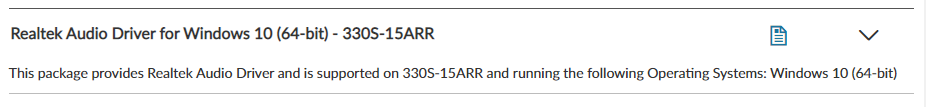

Se não resolver, baixe o driver de áudio do site do fabricante e instale-o:
https://pcsupport.lenovo.com/br/pt/products/laptops-and-netbooks/300-series/330s-15arr/downloads/driver-list/component?name=Áudio
Você deve baixar o primeiro item ali da lista:
@GabrielLV Instalei o driver do site do fabricante, mas ainda continua meio falho 😕 parecido com estação de rádio quando dá uma interferência, sabe, ele sai contínuo mas com uns ruídos

Refaça o procedimento para desinstalação do driver e reinicie o PC:
  Em 23/11/2020 às 15:10, GabrielLV disse:
Expandir
Após isso, baixe o seguinte driver de áudio (é uma versão mais antiga do mesmo driver):
https://www.realtek.com/en/agree-to-download?downloadid=8e3c8982d0134ce0c7910ef7f421bd7f
Vejas se o problema persiste.
