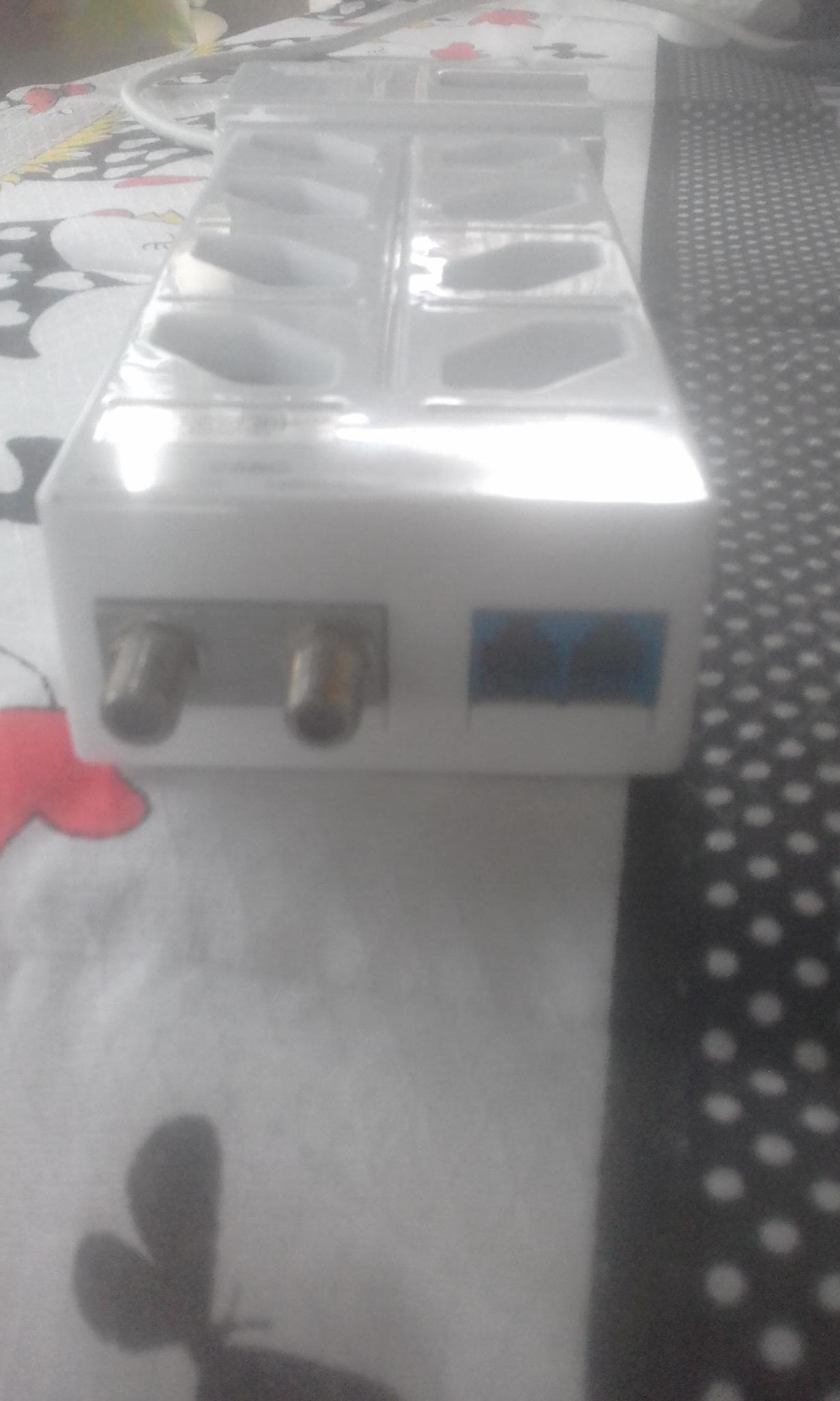

@NIGHT FALL Eu perdi 1 fonte uma placa-mãe por questões de energia. A primeira era Xigmatek 500 watts usada com Gtx 960. Mas não tinha nenhuma proteção.

Proteger contra choque? Provavelmente
Proteger contra perda do PC? não
Como o @NIGHT FALL explicou que o circuito protege de sobrecargas o equipamento mas não o hardware se entendi direito. Recordo que quando não utilizava nenhum DPS e apenas um filtro de linha generico perdi de um Pc uma placa-mãe depois que caiu energia e já com outro Pc ele foi apresetando problemas com o tempo. Ele não desligava sozinho era preciso tirar o cabo, uma vez ele ligou só, esses fatos creio ter sido causados pelo desgaste dos compontes devido os surtos e oscilações, até que um dia a fonte explodiu. Com o DPS apenas não tive problemas desse tipo então decidi fazer esse sistema com disjuntor, Dps Idr e aterramento, pelo menos de curtos na tomada ficarei tranquilo.

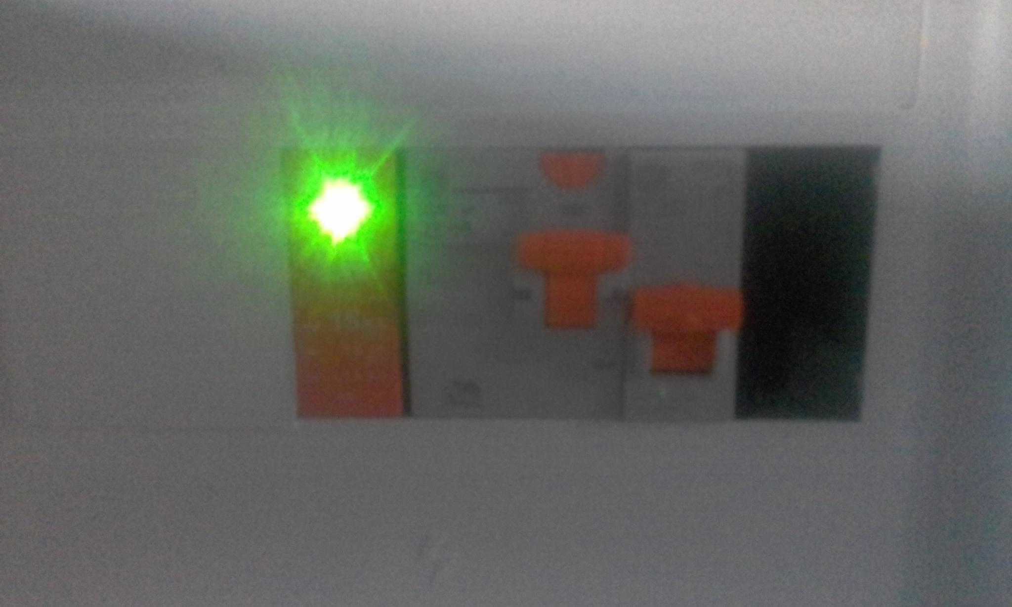

Boa tarde honrado pela resposta. Se não for muito gostaria de fazer mais uma. Creio que já foi respondido no tópico mas la vai. Qual proteção eu vou ter, já que proteção contra problemas na fonte não.

@krashevic
A proteção que terás é sobrecarga no circuito (Disjuntor), surtos de tensão vindo de "fora" (DPS), e fuga de corrente entre o IDR e a entrada da fonte (IDR)
Lembrando que o IDR comum não atua em corrente continua, portanto precisa saber qual tipo esta instalado em sua máquina.
Tipo AC: O tipo AC é capaz de detectar correntes residuais alternadas. É normalmente utilizado em instalações elétricas residenciais, comerciais e prediais, como também em instalações elétricas industriais de características similares.
Tipo A: O tipo A é capaz de detectar corrente residuais alternadas e contínuas pulsantes. É normalmente utilizado em circuitos que contenham equipamentos eletrônicos capazes de alterar a forma de onda senoidal.
 Tipo B: O tipo B é capaz detectar correntes residuais alternadas, contínuas pulsantes e contínuas puras. É normalmente utilizado em circuitos de corrente alternada, geralmente trifásicos, que possuam, em sua forma de onda, partes senoidais, meia-onda ou ainda formas de ondas de corrente contínua.
Além disso o DPS atua com uma capacidade de Kva, e para a proteção fina você necessita de um DPS classe 2 instalada na tomada também ok?

Primeiro obrigado. Pesquisando o modelo encontrei esse  https://www.eletromac.com.br/disjuntor-din-monopolar-20a-c-3ka-nm60898-g31slc20-ge/430/produto/
Não encontrei as siglas que citou como AC perdão sou leigo. Para a proteção fina para a tomada não basta o filtro de linha Clamper que tem DPS? Ou é recomendável também esse DPS que posso conectar diretamente na tomada antes de conectar Clamper?

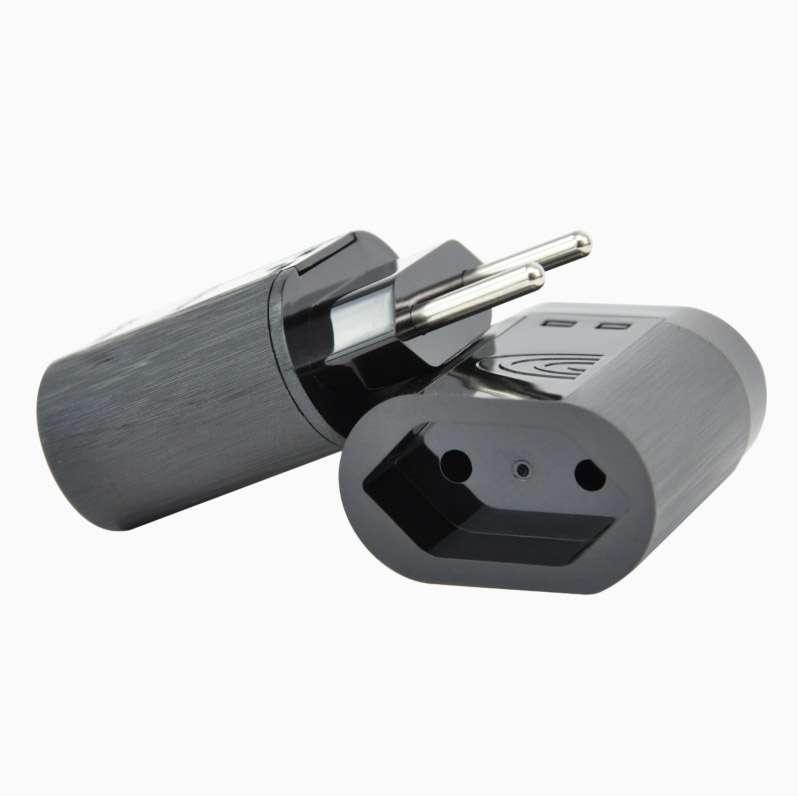

Para proteção fina, você já tem o clamper. Não precisa mais.
Este é bom usar em carregadores de celulares a afins, tenho um par deles aqui em casa.

17 minutos atrás, Mr. Caio Augusto disse:
@krashevic
Importante salientar que para uma proteção completa, é necessário proteger não apenas a parte "elétrica" mas sim as conexões RJ11,RJ45 e COAXIAL:
Muito obrigado, tenho esse Clamper que tem essa proteção.
