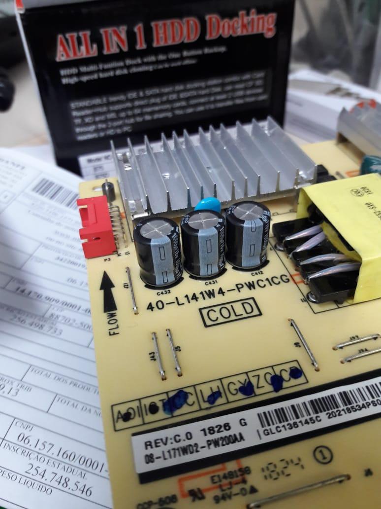

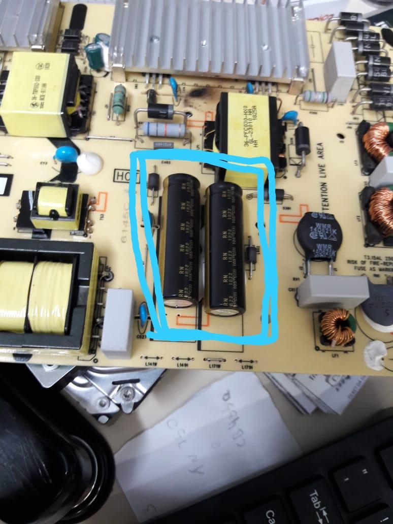

Eu podeira usar esses capacitores de uma fonte em um alto-falante?
Ir à solução Resolvido por Renato.88,
Em sistemas de som os capacitores que vejo são para filtrar baixas frequências, são usados nos médios e nos Tweeters.
No alto falante grave não se usa nada, as vezes uma bobina, mas já aí é outra coisa.
Esses da foto não servem pra esse tipo de coisa.
Essa fonte que me parece ser de TV compensa ser vendida inteira, principalmente se estiver funcionando.
Os componentes dela avulsos praticamente não valem quase nada.
  • Obrigado 2
