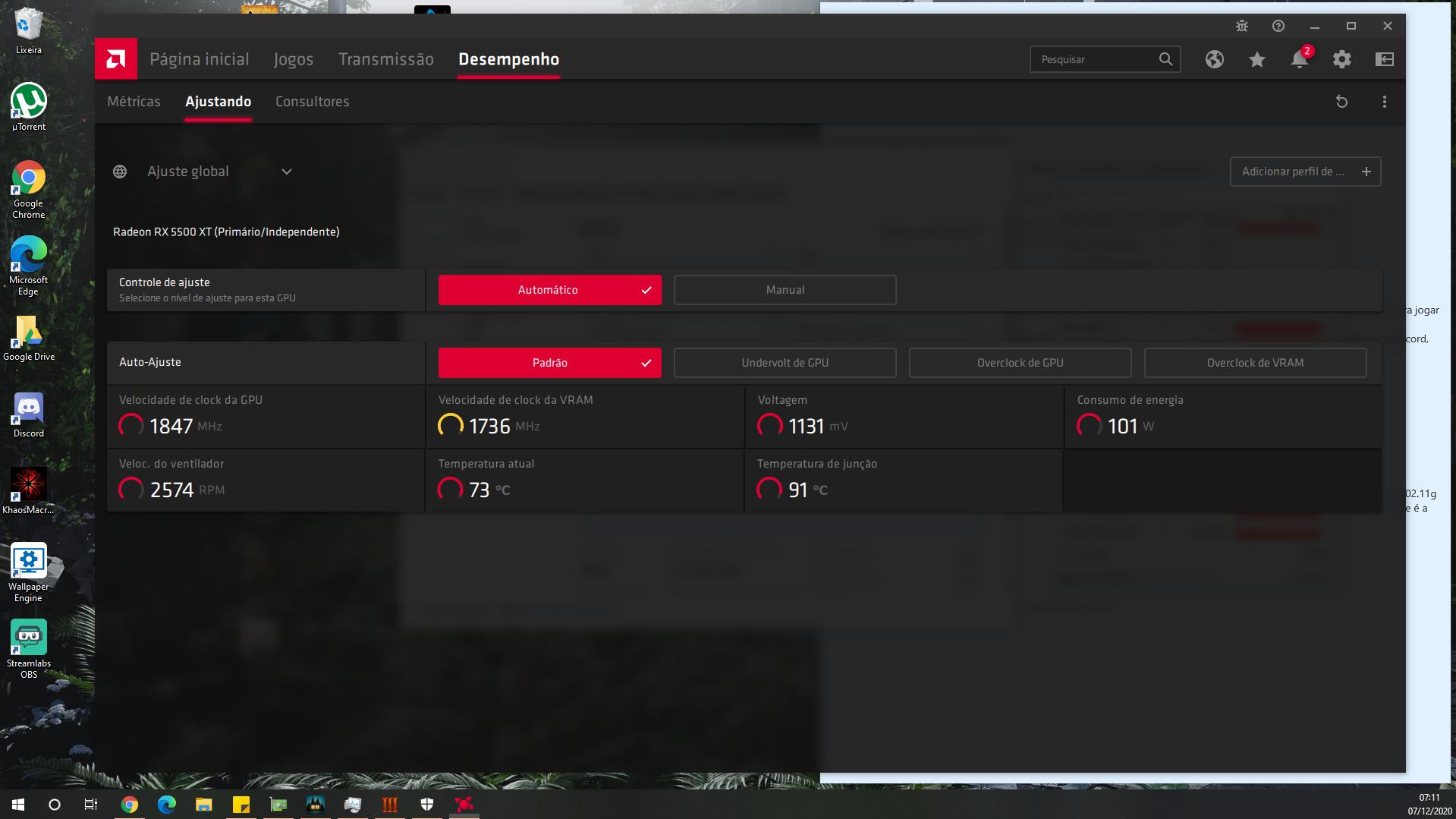

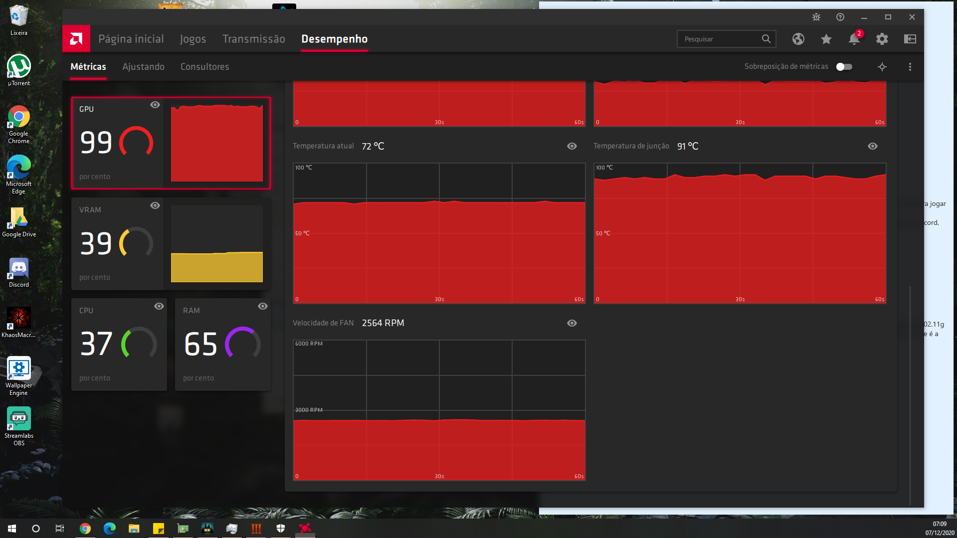

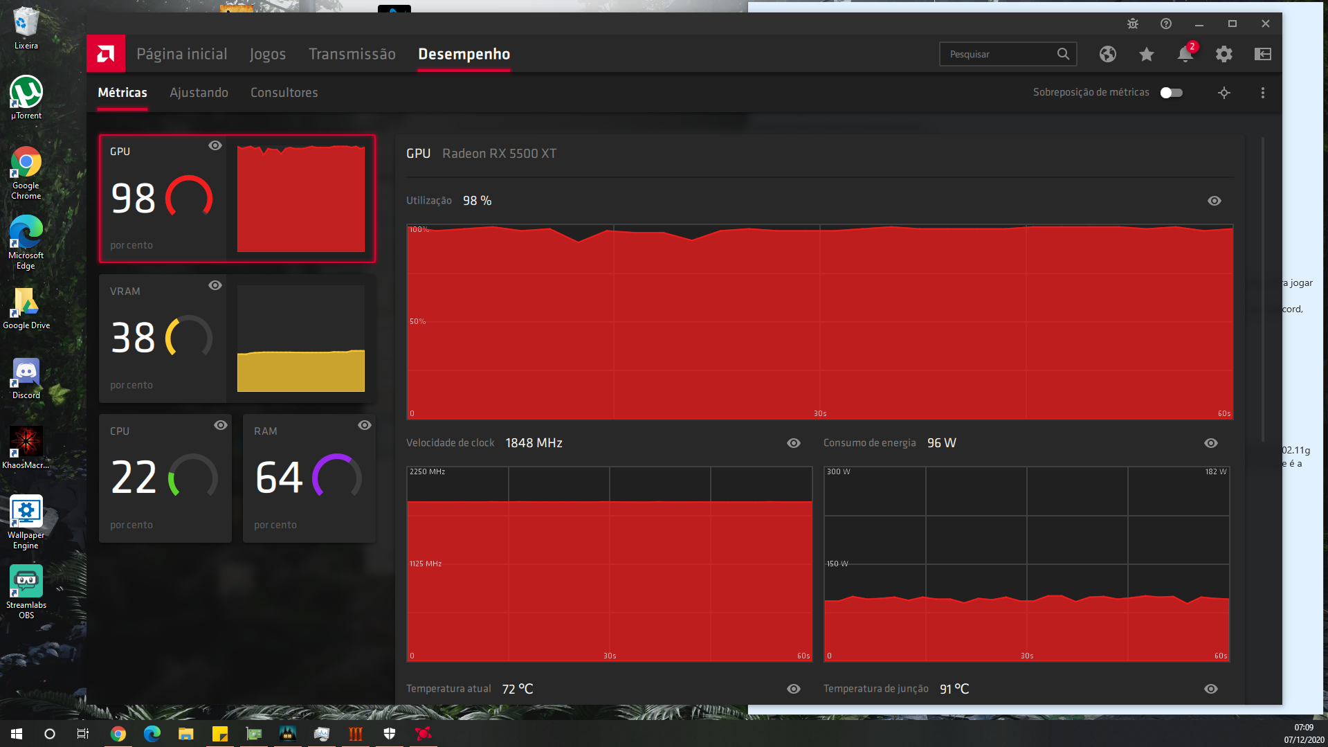

Algumas prints da minha placa de vídeo hoje de manhã também.

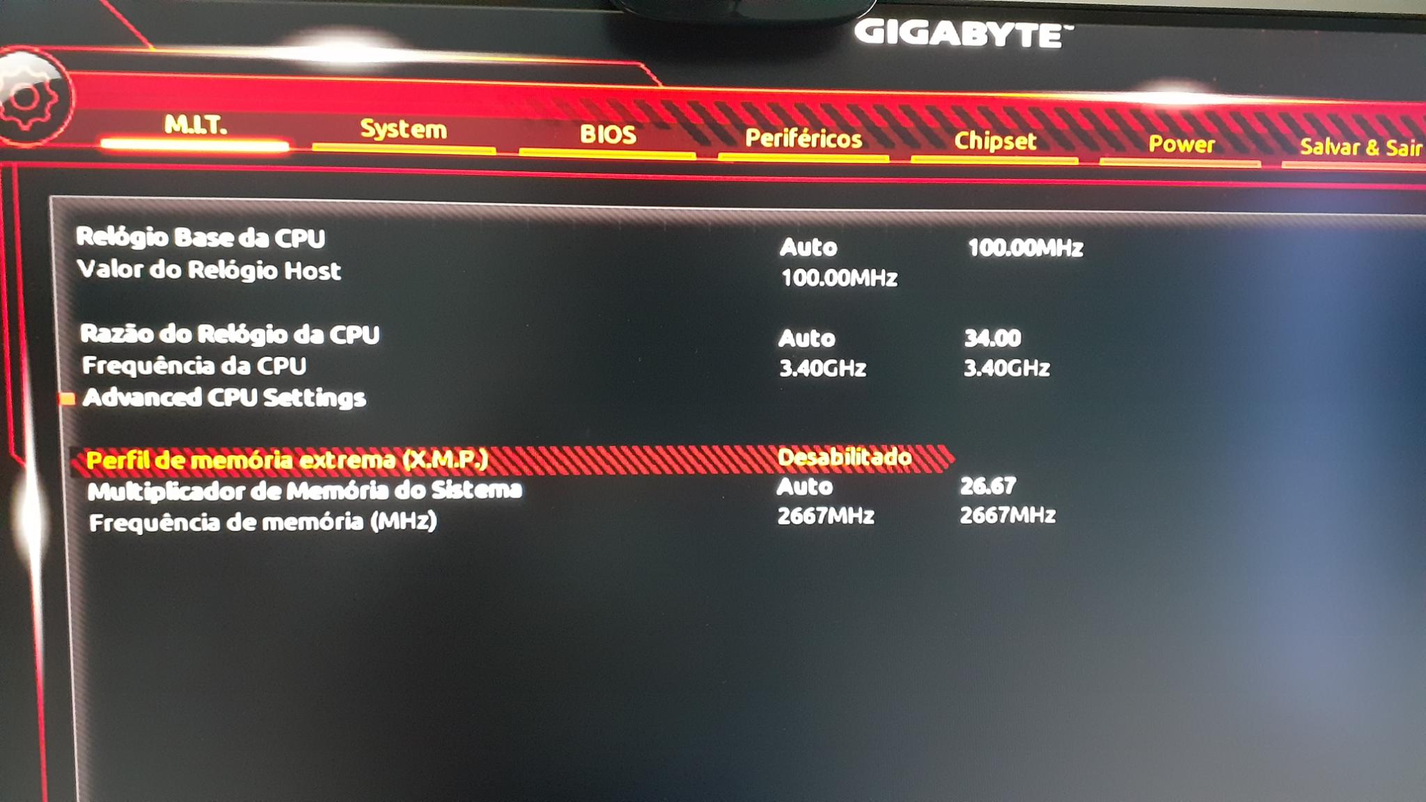

Você diz que fez OC, mas na verdade ligou o XMP não é? Saiba que o XMP pode causar instabilidade mesmo sendo supostamente automático. Se o problema persistir, desligue o XMP e teste algum tempo. Se sumir, provavelmente ele é o culpado. A solução mais comum para eliminar problemas de estabilidade com XMP é aumentar a tensão de operação das memórias em 0,05 V, definindo a frequência manualmente.
30 minutos atrás, WOZ Dods disse:
Entendi, interessante colocação, como eu fiz o reset da bios hoje vou ficar monitorando, caso ocorra novamente o problema eu vou ter log do software para postar, e desabilito essa opção, obrigado pelo helping.
Em 07/12/2020 às 12:32, WOZ Dods disse:

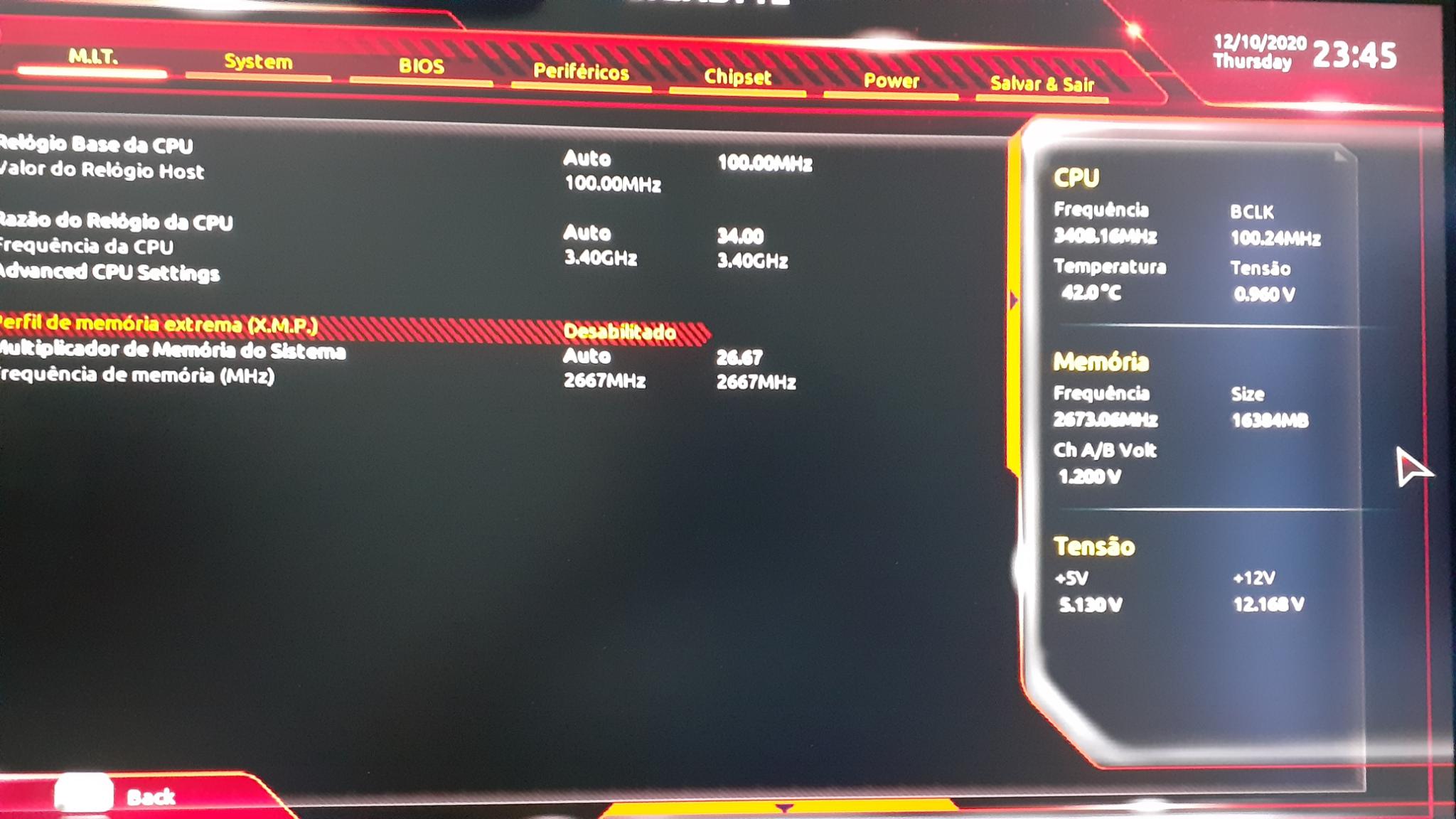

Eu verifiquei e o modo X.M.P estava desligado por padrão mesmo.

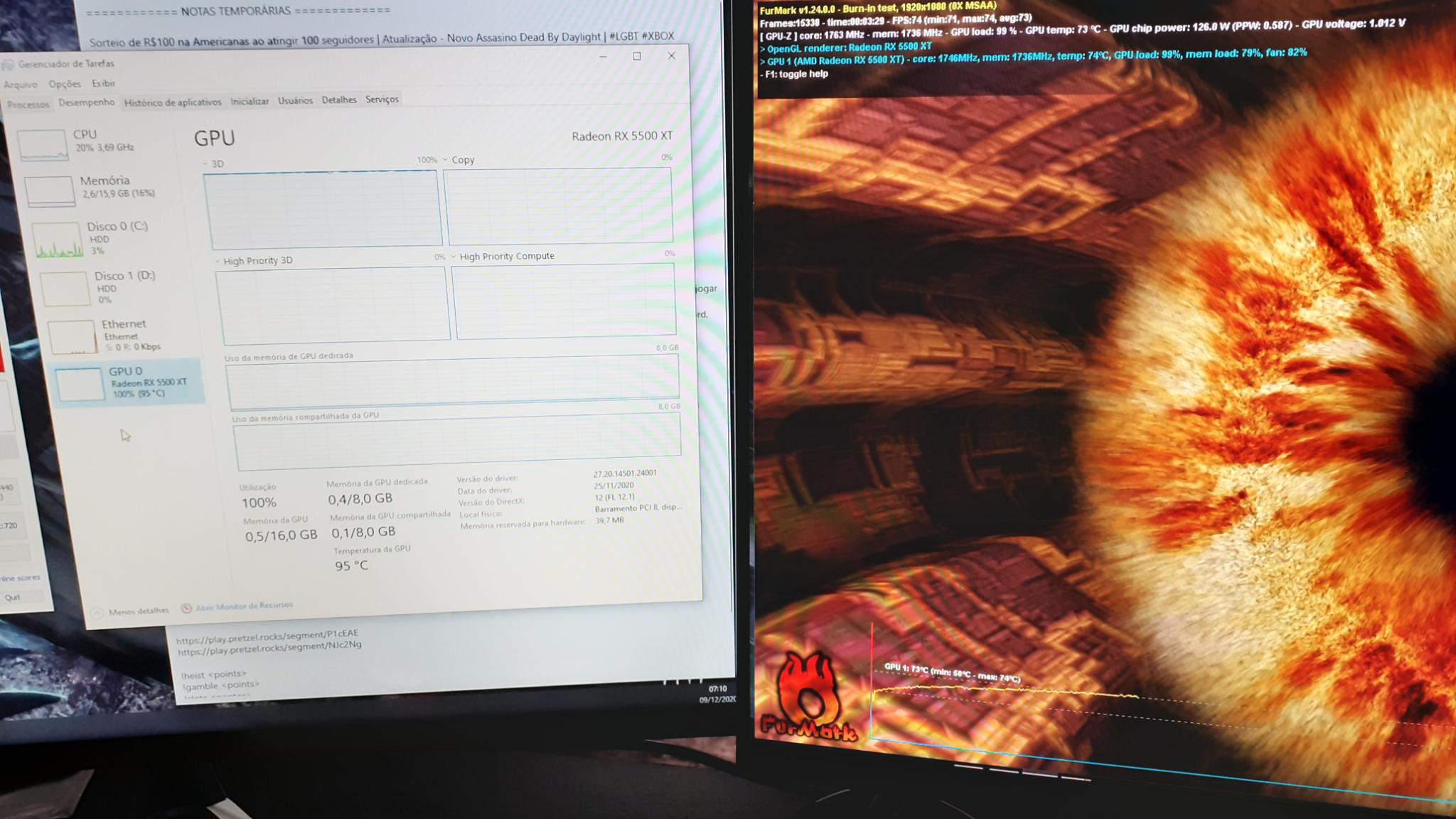

Há, só um adendo, um notei uma diferença de temperatura entre o gestor de tarefas do windows e outros programas como o FurkMaker ou o after burner.

Aqui a divergência de temperatura que falei, lembro de ter tirado foto na foto
E aqui a foto que tirei ontem do modo das memórias, já estava e manti desabilitado o X.M.P

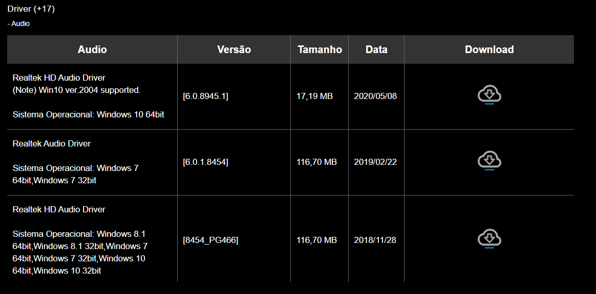

Achei meus drivers aqui
https://www.gigabyte.com/br/Motherboard/B450-AORUS-M-rev-10/support#support-dl-driver
No caso do de Audio, ele tinha instalado Realtek mesmo, mas porque recomendou essa 2.81 em vez do que especifica na placa-mãe?

áudio e LAN (se o áudio for realtek, talvez precise baixar esta outra versão aqui: Realtek R2.81).

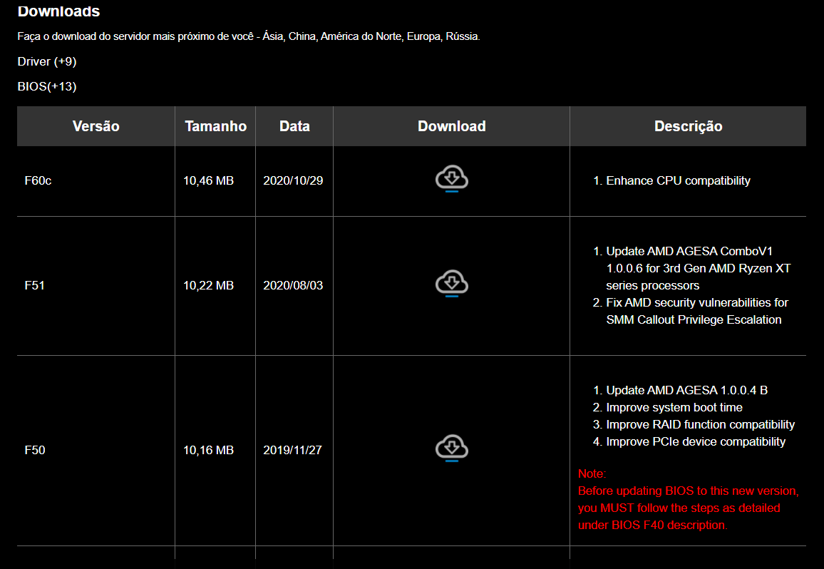

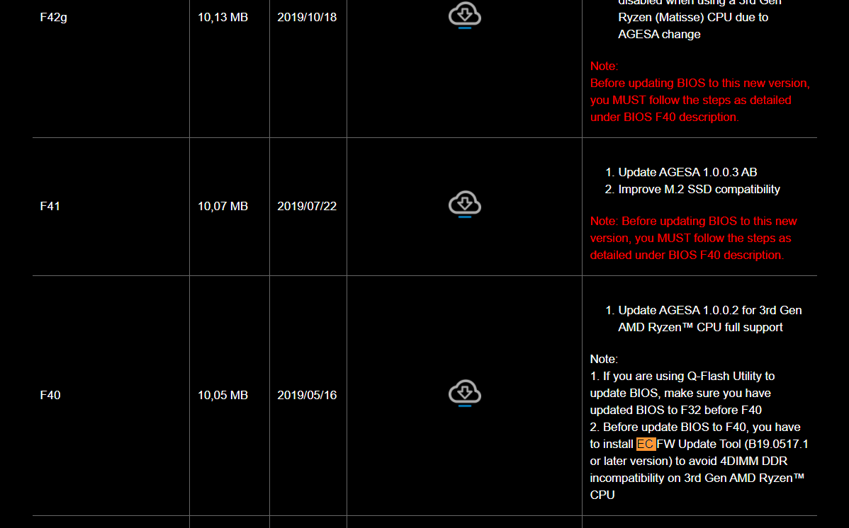

Outra coisa que me intriga é atualizar BIOS, acho que vou precisar saber qual versão a minh BIOS está no momento.
Pois tem essa série de especificações no site da Fabricante, aí não sei se posso instalar direto a última versão F60c ou se tenho que começar pela F40
https://www.gigabyte.com/br/Motherboard/B450-AORUS-M-rev-10/support#support-dl-bios
Bacana que encontrou a página da MB. Por lei eles tem que deixar essa página de suporte no ar por vários anos.
Sobre o realtek, tem ocasiões em que o windows apresenta conflitos com o driver R2.82, que é o mais recente, e nesses casos os problemas no áudio são variados e às vezes o problema pode até ser intermitente. Se o sistema instalado precede a versão 2004 e/ou apresenta qualquer anomalia (o sintoma mais comum é o ícone da realtek não aparecer na área de notificação), então o 2.81 soluciona o problema.
Se sua MB é Gigabyte, não quebre cabeça procurando versão de BIOS. Baixe o app center e o @bios, você instala eles, roda o @bios e ele busca no servidor da Gigabyte qual é a versão mais recente para sua placa-mãe específica, sem chances de errar por causa de revisão. Além disso ele deixa você customizar sua tela de inicialização da BIOS e te mostra qual é a versão que você tem instalado no momento. Se houverem versões complementares (quando uma versão mais recente demanda outra anterior para ser instalada) ele também já leva isso em consideração. Enfim, use esse aplicativo, é muito bom. A Asus e a MSI tem versões similares para suas MBs também, salvo engano.
7 minutos atrás, WOZ Dods disse:

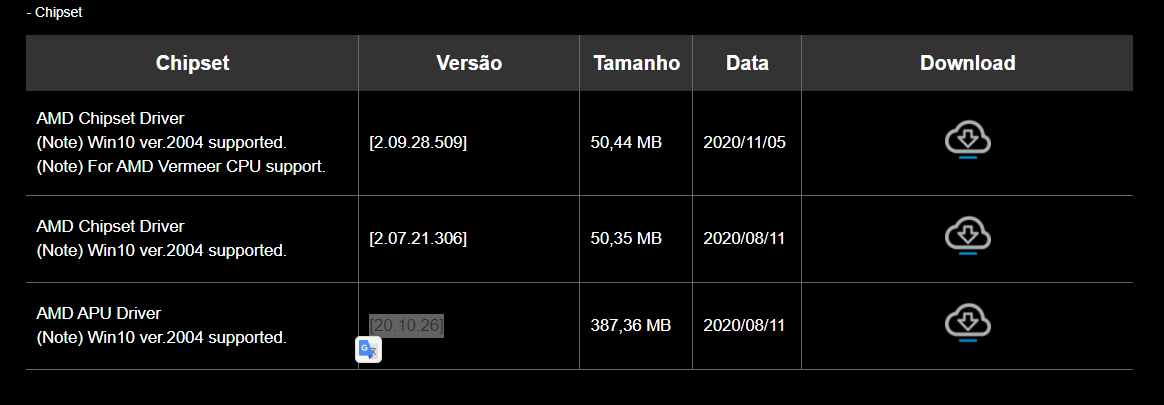

O app center não vai atualizar o chipset também né?
Porque nesse caso dele, tem algumas versões, e o que me intriga  é que parece que tenho que instalar esse AMD APU Driver e também o primeiro mais recente na lista abaixo, estou correto?
@Yan_ Ah ok, vou deixar do jeito que está então por hora, obrigado.

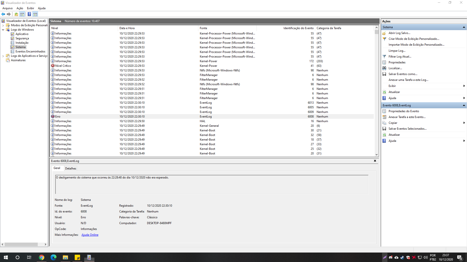

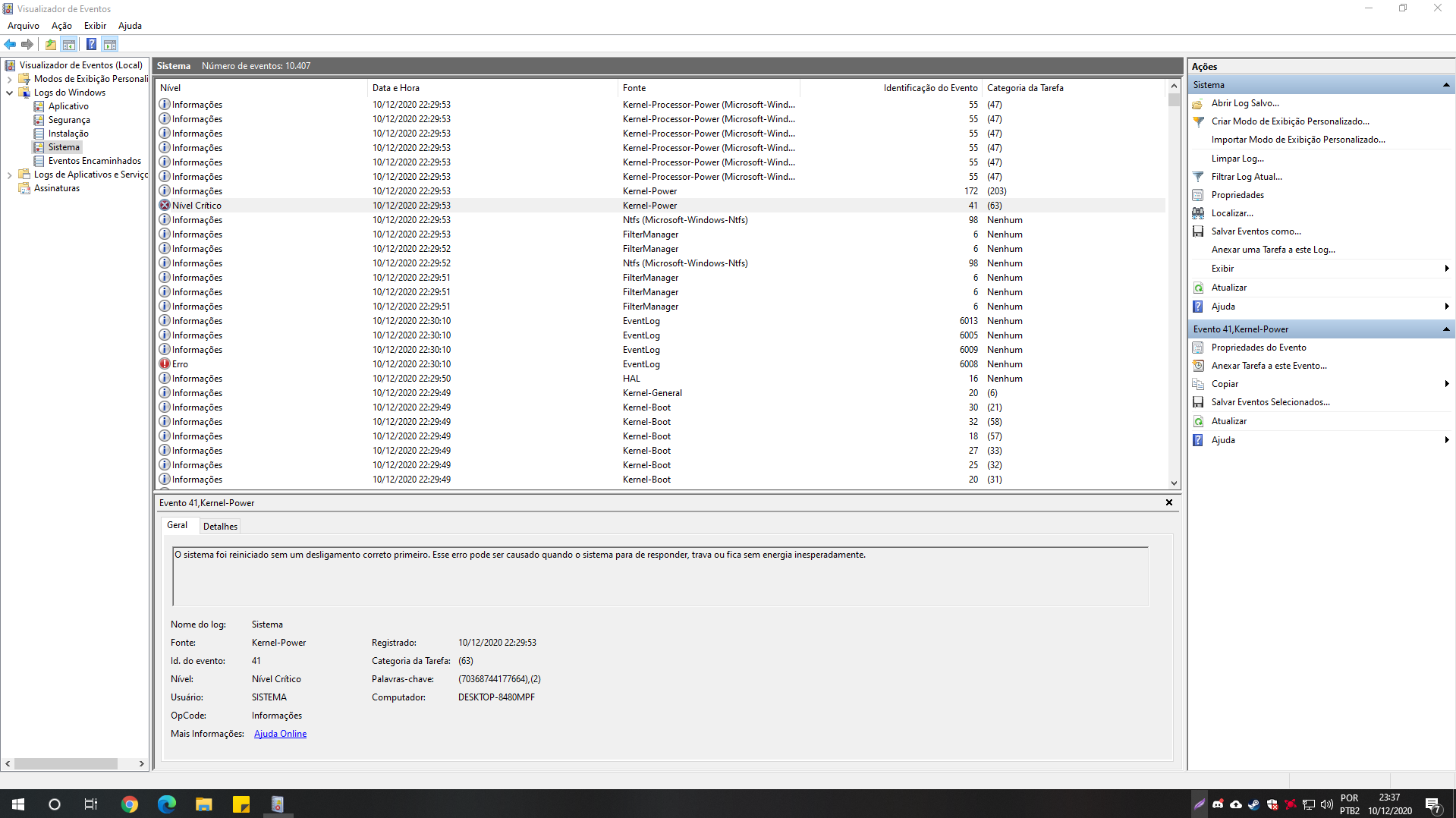

O erro do evento do windows estou anexando também, mas não diz muita coisa, eu to suspeitando que o desligamento do windows foi quando eu desliguei forçado e não quando ele desligou as usb e portas.
Eventos do Windows.zip

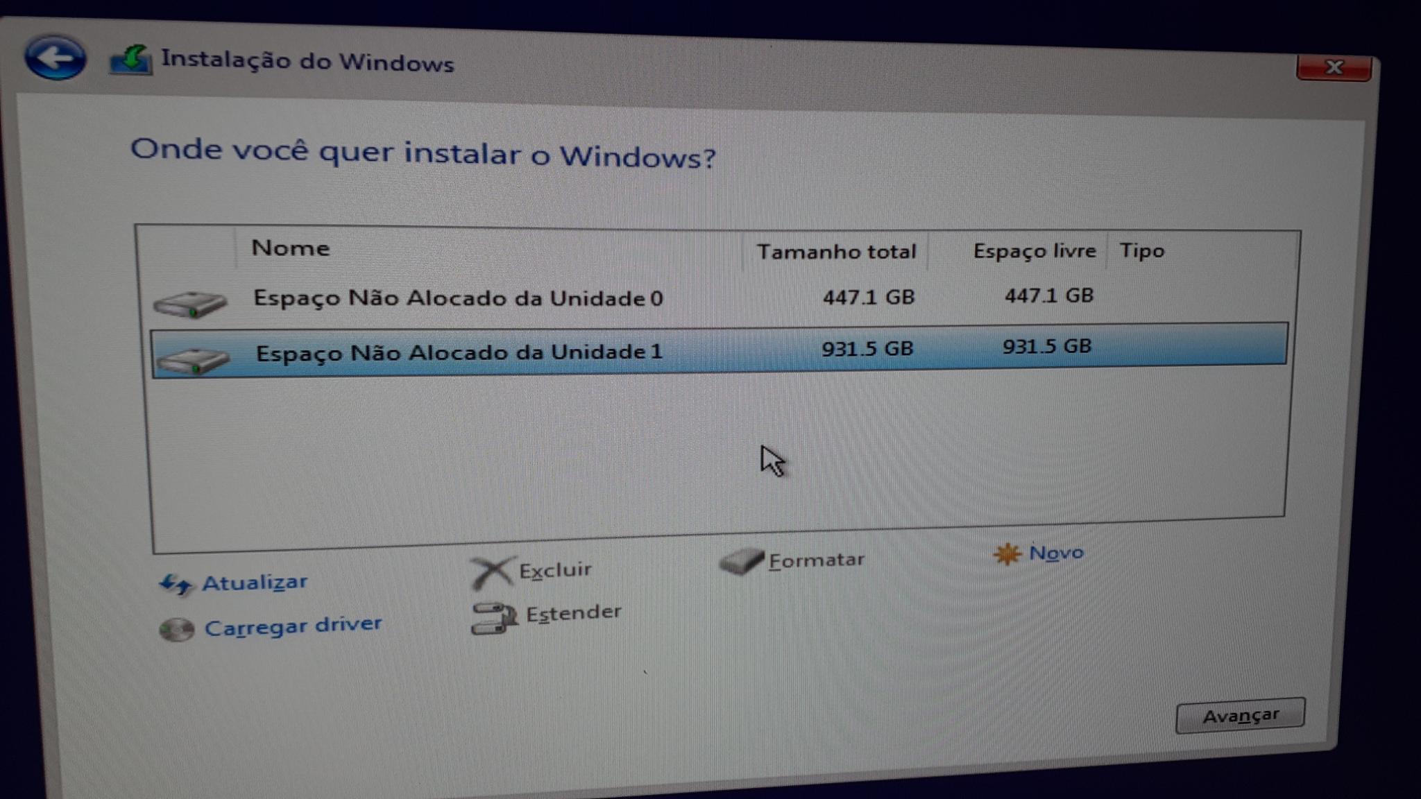

Meu próximo passo e formatar todo o windows, e instalar manualmente os drivers, pois como eu já tinha feito com o Driver booster, ele pode ter ***** meu sistema.

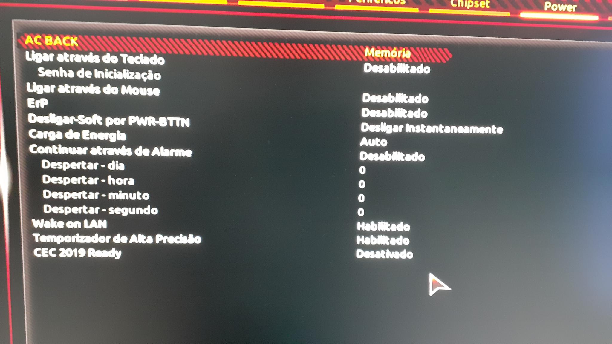

Agora algumas modificações que eu fiz na BIOS ontem no fim da noite após ter ocorrido novamente.
XRP Continua desativado (To mostrando mais e as temp ali no canto)
Desativei a opção "HD Audio Controller", porque quando ocorre o problema o audio buga como se tivesse travado e desliga após 2 segundos aproxidamente

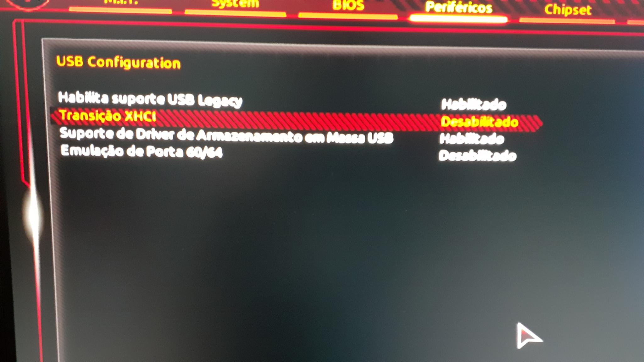

Desativei "Transição XHCI" que praticamente não deixa usar USB 3.0 ou superior, e todas as entradas passam a funcionar como se fossem 2.0 (Pelo menos foi isso que eu li na net)

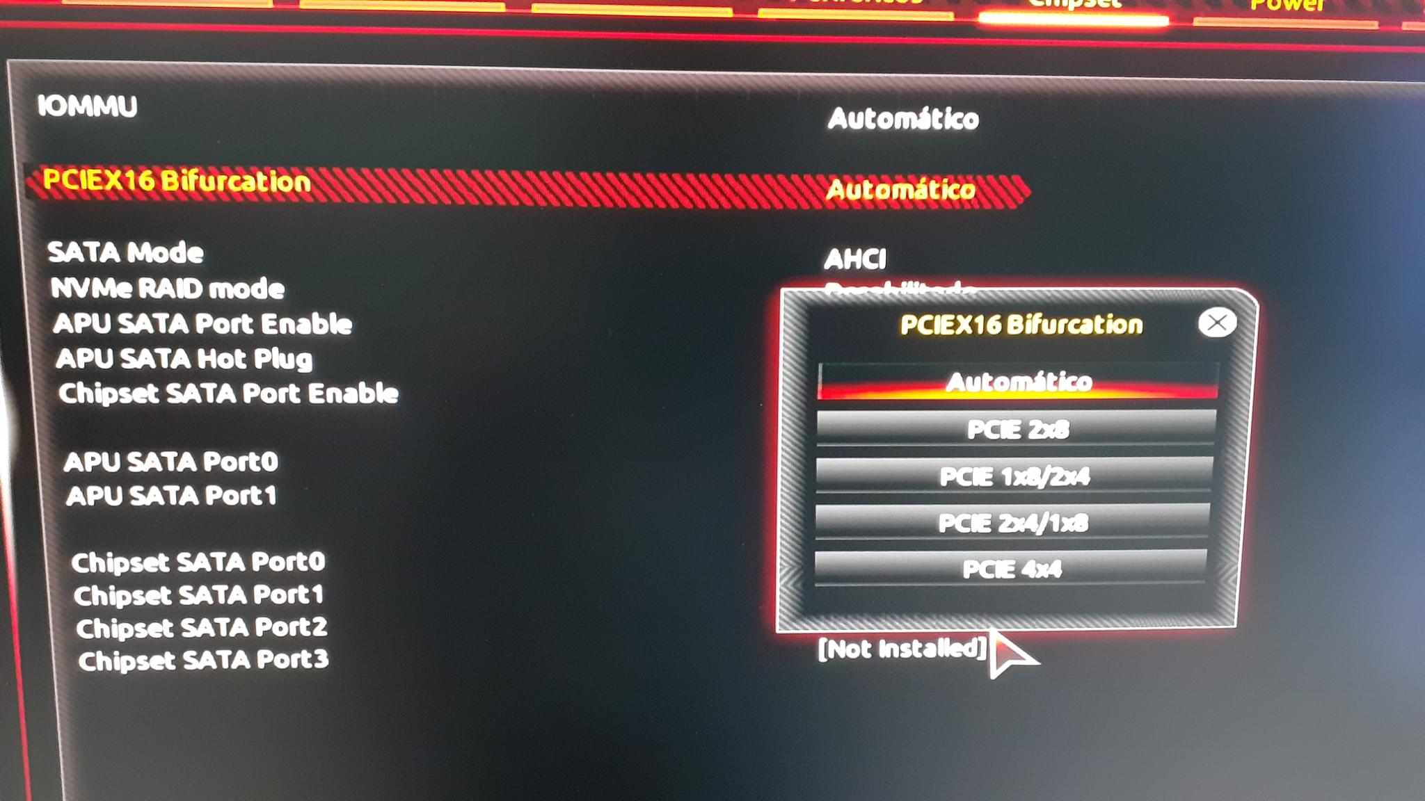

Essa opção eu não mexi, deixei automático mesmo, mas fiquei tentado a deixar fixo PCIE 4x4 que é o que está especificado na página da placa de vídeo que ela é
AC BACK eu modifiquei de Desligado ou Desativado para Memória
Só mexi nessas opções na esperança de mudar algo.

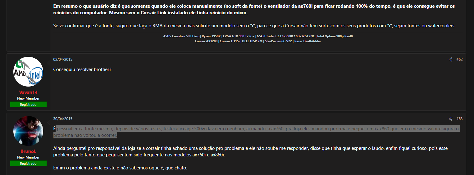

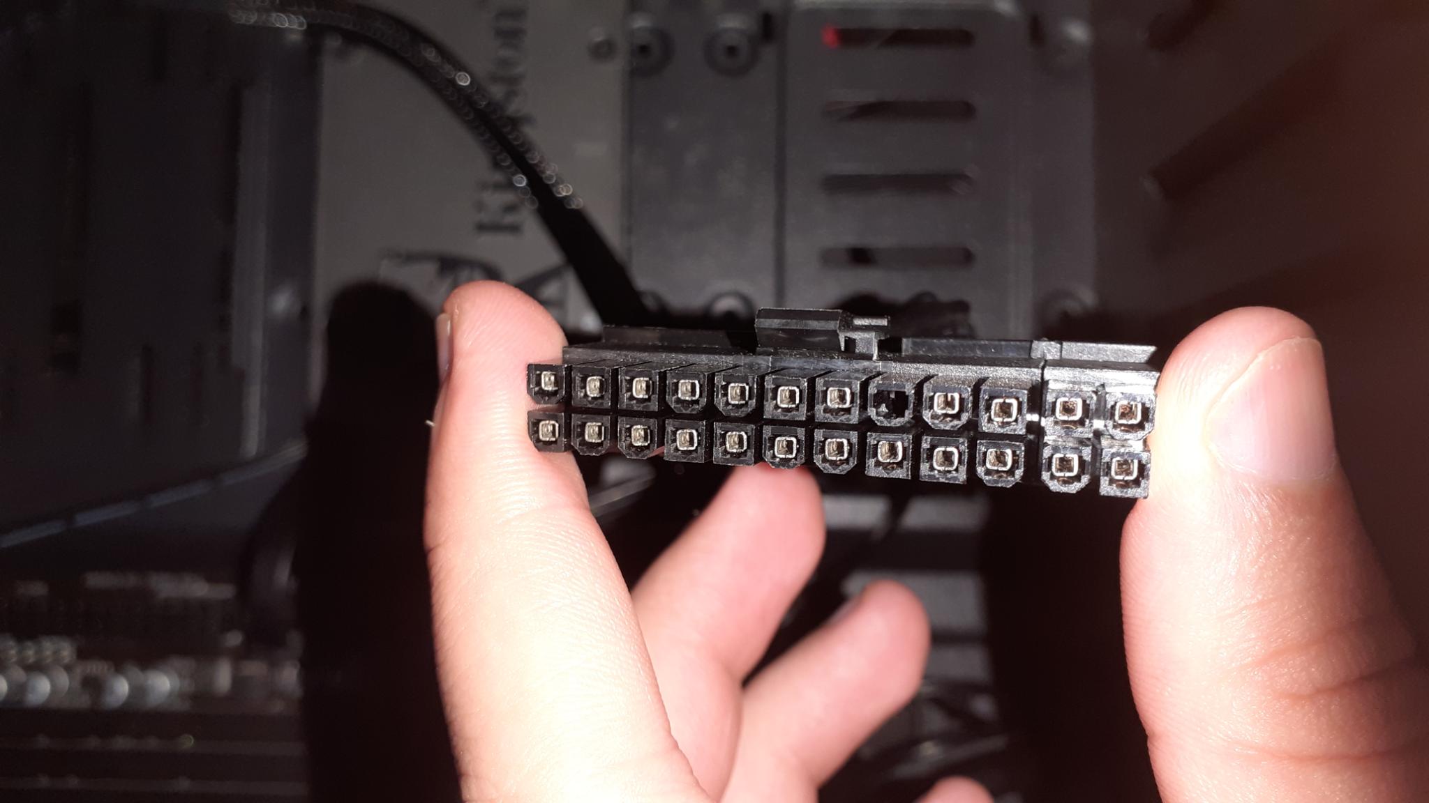

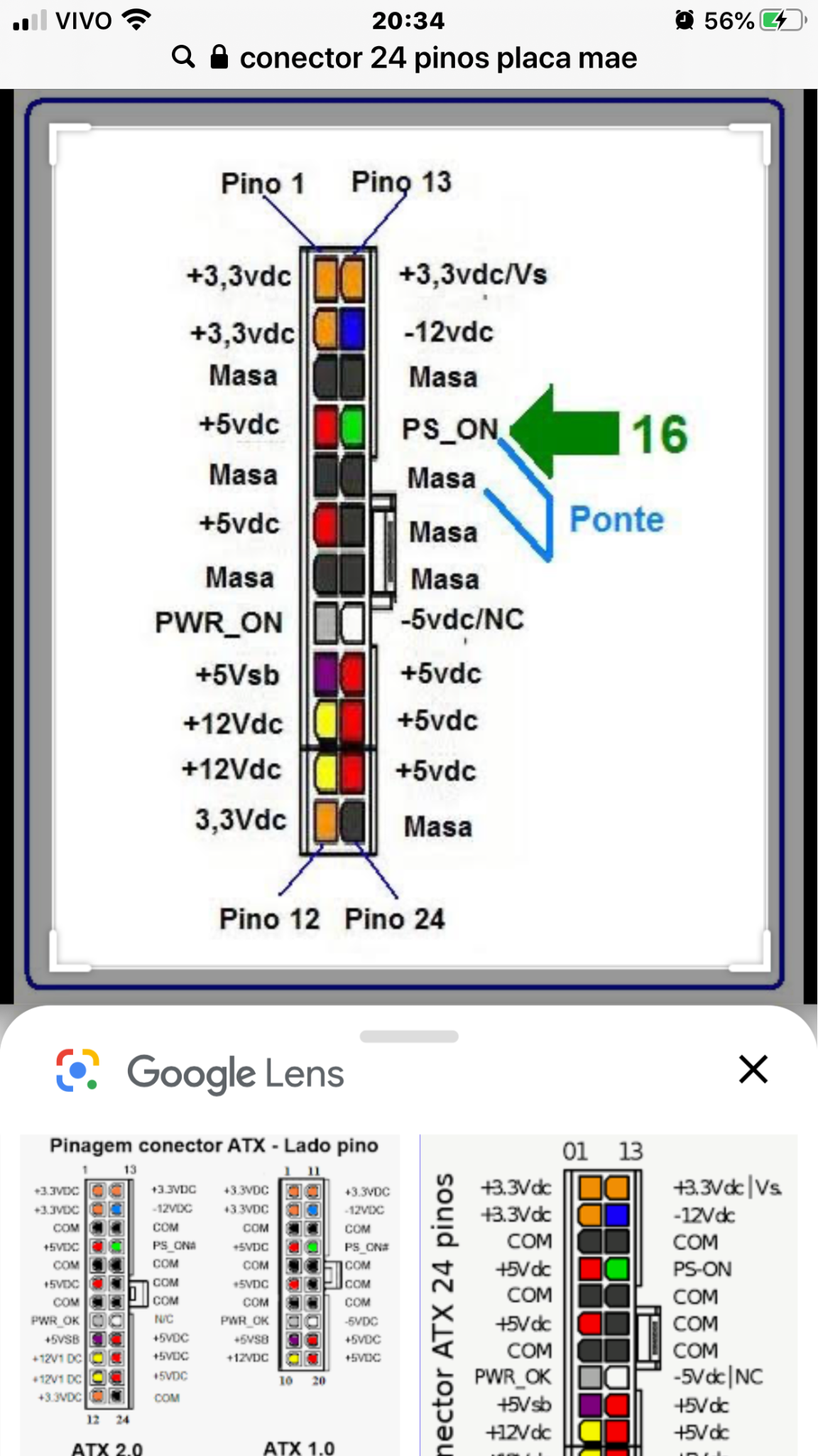

Eu não sei se vai ajudar, mas eu o meu PC eu tive algo parecido. De vez enquando, às vezes, uma vibração forte de eu bater na mesa, ou mesmo sem causa aparente, o PC desligava sozinho. A causa foi o o clip que usei como Jump para acionar a fonte um bom tempo antes. Causou mal contato no chicote 24pino da placa-mãe, mas eu não percebi nos dias subsequentes. Fui perceber um bom tempo depois. Para corrigir, soltei o chicote e ajustei o conector que ficou largo e o problema acabou. Enfim, caso tenha mexido com isso, sugiro olhar esta questão física
  • Amei 1
36 minutos atrás, MarceloBCS disse:
Muito interessante sua observação, bom, minha placa-mãe e todos os componentes conectados a ela são novos, porém pode ser algo do gênero também, vou tentar desconectar esse conector da fonte que conecta na placa-mãe e reconectar e ter certeza que está firme, obrigado pela dica.
@MarceloBCSNo caso foi o principal conector ou o adicional?
2064113193728.jpg?w=1200&h=675&mode=crop

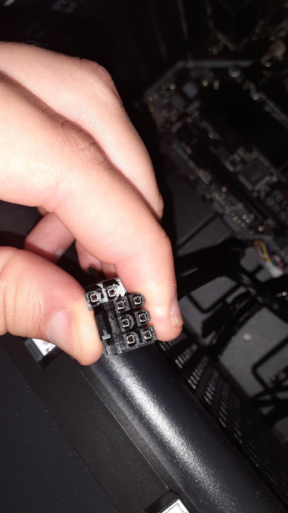

@erique O que o @MarceloBCS falou faz muito sentido, mas consiste basicamente do contato interno do conector (um dos 24 nesse caso), estar retraindo demais quando esse conector é inserido. Isso pode acontecer mesmo e geralmente reassentar o conector resolve o problema. Mesmo assim, ao retirar, observe e veja se identifica visualmente algum dos contatos do conector que esteja mais retraído que os demais. Se o identificar, ao inserir novamente o conector certifique-se de segurar o chicote pressionando firmemente o cabo desse conector específico, pois assegurar que ele terá mais pressão é a melhor forma de ter certeza de que ele não retrairá novamente.
Sempre vi isso acontecer com molex, o que é extremamente comum e em especial em adaptadores. Em chicote é perfeitamente possível, mas raro.
Suas modificações na BIOS só teriam efeito (algumas delas não teriam nenhum) se houvesse algum defeito no chipset ou falha na BIOS. No geral não recomendo tais modificações (exceto pelo XMP desligado). Como não estou acostumado com BIOS em português (deve ser a primeira vez que vejo em anos), não tenho certeza se o AC BACK é o que estou pensando que é. Se for, então o correto é deixar sempre em OFF. Memory e ON são para computadores que precisam ficar ligados direto, como servidores ou equipamentos de empresas/fábricas.
Todo conector tem seus contatos visíveis e nivelados. Se um estiver ausente ou retraído como o da foto, é com esse que você terá que se preocupar.
@erique , Veja a foto abaixo. No meu caso, foi o fio verde com um massa (não lembro se foi o 15 com o 16 ou se foi o 16 com o 17). A causa foi eu mesmo que criei quando fiz o Jumper para acionar a Fonte para saber se ela estava viva. Deveria ter colocado o clip pelo lado dos fios, mas coloquei pelo lado do conector que vai na placa, criando a folga. 🤦‍♂️ O clássico problema de BIOS ("Botaram um Idiota Operando o Sistema")... no caso, eu mesmo...rs
  • Haha 1

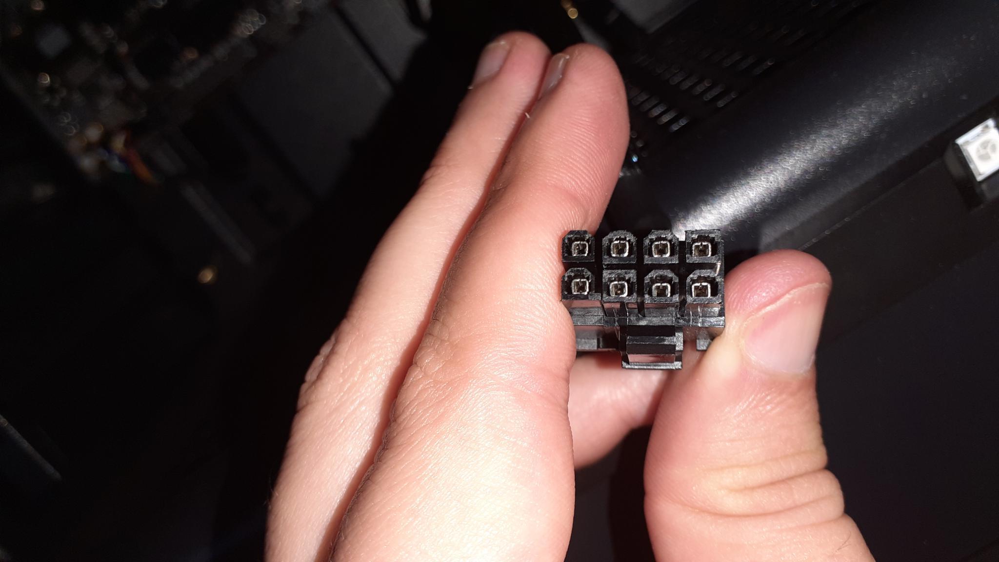

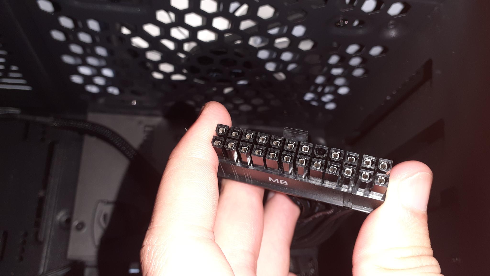

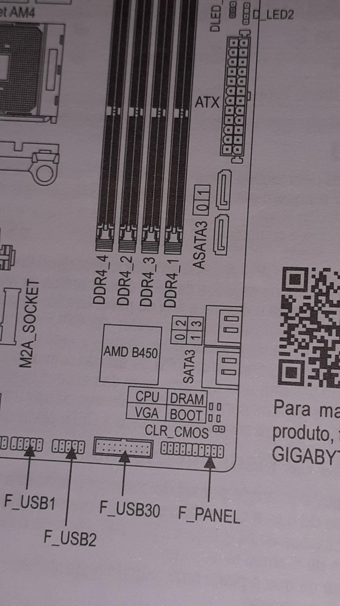

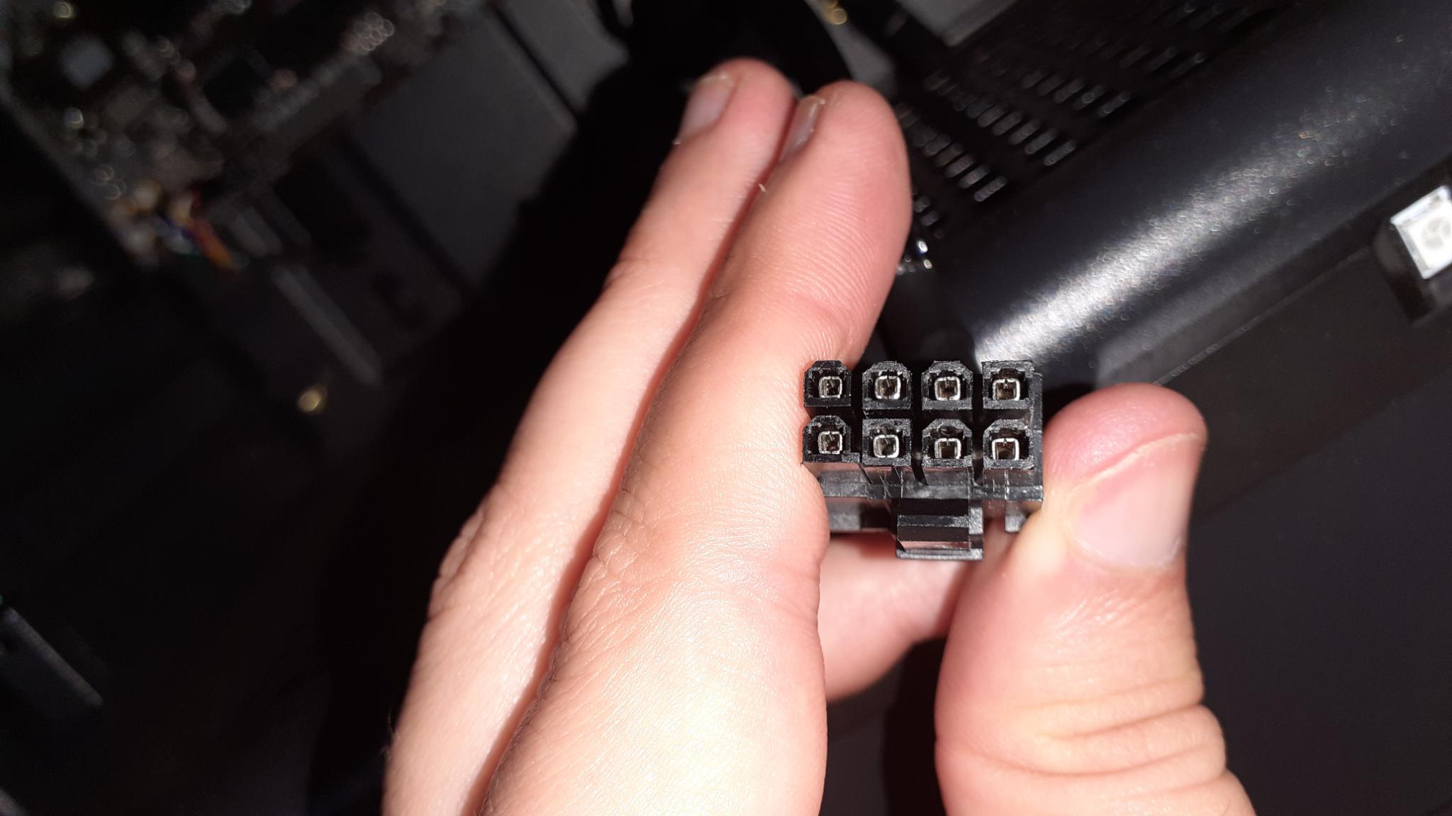

Obrigado @MarceloBCS pela indicação, eu fiz uma verificação detalhada dos meus conectores por via das dúvidas, constatei que estava tudo normal, segui o manual da placa-mãe mesmo.
https://download.gigabyte.com/FileList/Manual/mb_manual_quick-guide_pb.pdf
Não é o meu caso infelizmente.
Imagens no spoiler abaixo dos conectores.
Spoiler
20201211_175701.thumb.jpg.66384770d3785cd54ef1d17746637609.jpg 20201211_175712.thumb.jpg.586f2ddc749547dcc14f6c20826f4133.jpg

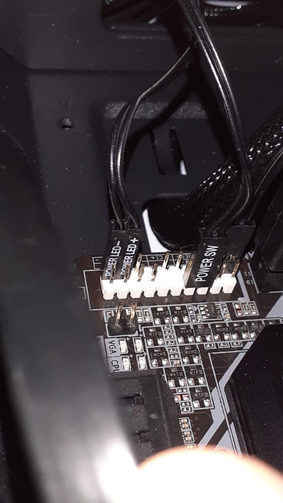

@MarceloBCS e @WOZ Dods Pensei que era isso mesmo que estava acontecendo comigo, no sábado de manhã eu abri o gabinete, desconectei todas as conexões de energia conectadas a placa-mãe e a de vídeo, conectei novamente, olhei se nenhuma parecia meio frouxa ou com pino amassado ou algo do gênero, eu não achei nada de mais, vou mandar fotos que tirei na hora que desconectei. Mesmo assim pluguei tudo novamente, bem firme, tentei fazer pressão em todos os pontos pra ficar bem conectado. E fiz um teste logo em seguida de streaming e jogar por quase 8 horas seguidas, e não aconteceu nada, pensei que o problema havia finalmente sido resolvido, porém no Domingo aconteceu o problema novamente :cry:
Enfim, após ocorrer novamente ontem, eu dei mais uma vasculhada na internet em busca de problemas semelhantes e deparei com o seguinte tópico em outro fórum (espero não ser banido pelo link) https://adrenaline.com.br/forum/threads/leds-da-cpu-e-dram-da-placa-mãe-acendem-e-a-mobo-nao-reinicia.562064/
Bom, ele descreve na primeira postagem exatamente o mesmo problema, e o que interessa mesmo na última página "3" o que resolveu para ele.
Enfim, foi a fonte no caso dele, então eu queria fazer o teste que outro usuário recomendou ali em cima, deixando ela funcionar a fan 100% o tempo todo durante 1 semana caso o problema ocorra novamente, porém não achei uma forma de fazer isso, nem pela BIOS nem por software da minha fonte, alguém teria alguma sugestão para testar isso?
Outra coisa que é importante mencionar aqui é que quando o problema ocorre, veja só o que fica piscando na placa-mãe (Gravei domingo quando ocorreu), quando está ligada normal, não pisca nada.
Segundo o manual da placa-mãe, é a CPU e VRAM que está piscando
Aí ok, beleza, tudo certo até agora certo?, não sei o que raios ocorreu hoje de manhã, mas eu tava instalando os programas "Easy Tune" e "System Information Viewer" que é da placa-mãe, baixei do site oficial é tudo: https://www.gigabyte.com/br/Motherboard/B450-AORUS-M-rev-10/support#support-dl-utility
Mas acho que foi erro meu que não tinha o App Center instalado antes, acabou ocorrendo um probleminha ao reiniciar, rs
Ele formatou meu SSD e o HD, seis acredita?
Eu reiniciei pra ver porque os programas não abriam, aí me deparei com a bios acusando sem S.O para iniciar kk, mas foi bom até porque eu tava precisando formatar mesmo pra instalar os drivers do 0 e foi o que fiz hoje de manhã.
Aí resumam do que eu fiz a mais hoje.
- Formatei Todo o computador, instalei somente drivers da placa-mãe oficialmente e placa de vídeo.
- Apertei novamente os cabos de energia conectados na placa-mãe.
- Tirei o speaker (não sabia se tava do lado certo, na dúvida eu tirei porque sei que não é necessário pra funcionar)
- Reconectei todas as entradas de energia.

18 horas atrás, Yan_ disse:
pelo que sei era pro Power SW ficar em cima e o Reset SW em baixo, e padrão
enfim, talvez seja diferente na sua MoBo, em que momento ocorrem os desligamentos?
Também achei estranha essa disposição dos conectores do painel frontal. Recomendo que revise @erique
Geralmente os dois conectores são empilhados, um em cima o outro embaixo. Não lembro da última placa-mãe que vi que não era assim, e com os LEDs PW e HDD ao lado.
Isso é o mais comum:
Em 15/12/2020 às 10:07, WOZ Dods disse:
Obrigado pelas indicações, mas pelo que parece é diferente mesmo essa placa, enfim só deixando o meu report.
