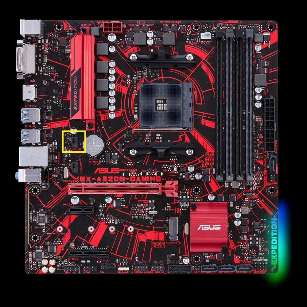

agora, Elder Nauvirth disse:
@Eliabeag2020 Só há 1 conector para esse tipo de conexão de fan.
Está perto da bateria da BIOS.
CHA_FAN.

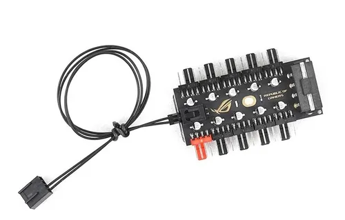

Se tiver mais de um fan com esse tipo de conector, recomendo comprar um hub para fans.
Deu ruim. Veio uma no gabinete e eu comprei um kit com 3 . Me passa aí o item correto para eu n acabar errando.
@Eliabeag2020 Perfeito.
É esse aqui: https://produto.mercadolivre.com.br/MLB-1605876763-hub-multi-fan-cooler-10x-4-pinos-pwm-cpu-molex-4d-interface-_JM#position=7&type=item&tracking_id=0afb4367-63ba-4b49-be62-ad093dc688de
Atenção na instalação.
O hub é composto por uma placa central e um cabinho.
O cabinho você conecta em um local especifico do hub, e conecta o mesmo no conector do CHA_FAN da placa-mãe.
Todos os fans coloca eles ligados no Hub, pulando o conector vermelho do mesmo.
O conector vermelho é para o cooler do processador.
A alimentação do HUB virá direto da fonte, conector molex, tem um modelo desse hub que é conector Sata, o mesmo que alimenta o HD.

Aqui sobrou um conector sata! Vou tentar encontrar esse aí e ligar as 4 fans.
Outro problema é o seguinte, o fan chan da placa tem 4 pinos. Mas o conector do meu fan tem apenas 3.
Ou seja, ele também não serve?
@Eliabeag2020 Serve normalmente.
O conector CHA_FAN é padrão e funciona tanto fans de 3 ou 4 Pinos.
O ultimo pino é o PWM onde você poderia escolher uma rotação para deixar o fan, como eles só tem 3 pinos, isso será colocado pela própria placa.
O hub ainda irá funcionar do mesmo jeito, é só seguir os indicados na hora de instalar.
O cabinho mesmo que vem  com o hub, é para conectar apenas no 3º e 4º Pinos do conector de fans da placa-mãe, isso porque os outros 2 primeiros, é alimentação, coisa que o hub pega direto da fonte.
O do link ali é um que pede conexão molex, é bom que assim você não usa a conexão Sata que sobrou.

Olha... conectei nos 3 pinos de cima, deixando o último debaixo sem nada.
Está tudo certo, só ligar Agora?
Obs; para que serve essa entrada debaixo que eu circulei de verde? É parecida!
5 horas atrás, Eliabeag2020 disse:
@Eliabeag2020 pelo que eu dei uma pesquisa, essa entrada ai, aio pump, e utilizada para usar watercooler,
sendo mais específico é pra conectar a bomba do watercooler, nessa entrada vai fazer com que o watercooler trabalhe 100 porcento da sua capacidade!

O conector marcado o amigo @Wagner901 explicou melhor que eu.
