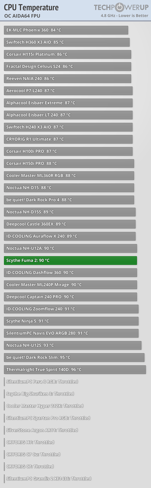

@ojefersonvieira, boa tarde! O Fuma II se sai muito bem quando comparado com alguns water coolers.
Ele fica um pouco atrás apenas do Auraflow da ID-COOLING, que é a empresa que faz o Sangue Frio (baseado no Frostflow) e que provavelmente faz o Sangue Frio V2 (que deve ser baseado no Frostflow, mas com algumas mudanças na mangueira e na bomba), mas é um modelo bem high-end e acima do Sangue Frio. Já do ML240P, ele fica na frente mesmo e esse também é um modelo melhor do que o ML240L V2.

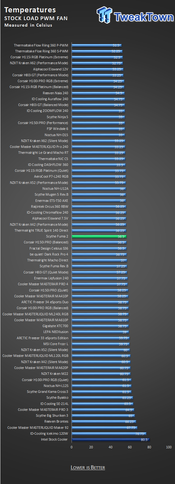

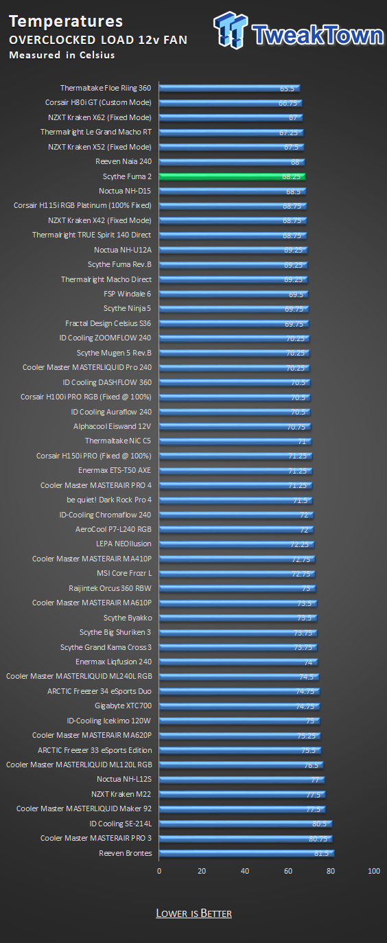

Top mano, e entre os dois Scythe Fuma 2 ou Mugen 5 Rev B, o que muda, qual o melhor ?
teoricamente, o Mugen 5 Rev B é melhor
@Yan_ Nessa de load o  Muge 5 rev B se saiu melhor, e na de OC o Fuma 2 se saiu melhor, vi que tem nessa comparação em load o scythe ninja 5 se saiu melhor que ambos. Todos possuem valor equivalentes e testes bem parecidos. Fica uma duvida *****.

45 minutos atrás, ojefersonvieira disse:

Então, no gráfico de load, geralmente tem menor carga térmica pra ser dissipada e o resultado fica mais próximo, então dependendo da velocidade em que a ventoinha está, ele toma vantagem mesmo.

O resultado a se levar em mais consideração é o de OC então ?
@ojefersonvieira, eu costumo considerar mais esse cenário mesmo, acho mais realista. Agora, esse negócio da altura do cooler eu não entendi foi nada, mas se eles realmente afirmaram que cabe, então tem que caber, né?
