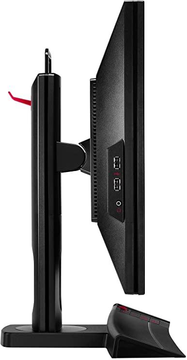

Para que serve a porta USB no monitor ?
Ir à solução Resolvido por arfneto,
22 minutos atrás, Megaallure disse:
e tem duas portas USB que não acontece nada quando coloco "pendrive, mouse, teclado etc..
Se você não ligar o cabo USB que veio com ele não vai acontecer nada mesmo...
Atrás do monitor tem uma porta USB de entrada (upstream), que você deve ligar no micro... Essas duas são de saída (downstream).  A ideia em geral é que você possa ligar teclado e mouse direto no monitor para os cabos ficarem mais organizados... Mas pode claro ligar qualquer coisa.
  • Amei 1
@arfneto Hummm... boa!!! Não sabia que precisava desse cabo para funcionar as USB, eu comprei esse monitor usado em 2017 e não veio esse cabo. Só me tire uma dúvida se possível, esse USB Upstream e Downstream, qual a diferença entre as duas ? pensei que USB era tudo a mesma coisa.
Obrigado pela resposta, agora tenho mais portas USB disponíveis. kkk
1 hora atrás, Megaallure disse:
Pois é: foi o que eu expliquei logo acima, antes dos parenteses...
2 horas atrás, arfneto disse:
É só uma extensão. Então entra uma e saem duas. E na caixa do monitor vem um cabo (que é um cabo comum). Você liga a porta USB do PC na porta USB atrás do monitor com esse cabo. E aí pode ligar duas coisas nas portas USB de saída (downstream) do monitor, na lateral. Como eu disse, em geral é para o teclado e mouse porque é bem conveniente...
  • Amei 1
