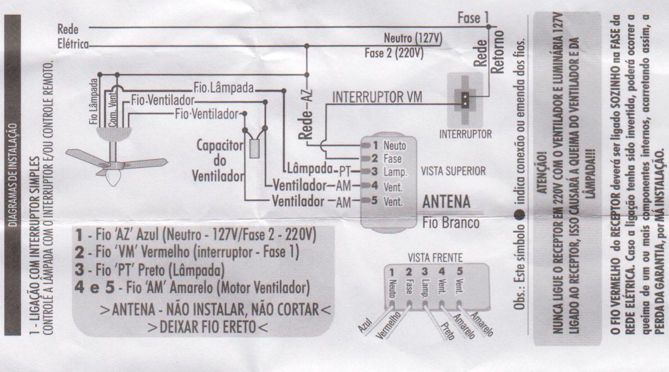

O fio azul do interruptor está ligado na rede de energia e na lâmpada, enquanto o preto só na lâmpada?
Pelo esquema sim. O azul é neutro, comum com o motor do ventilador e o preto é retorno do interruptor para lâmpada . Acredito que um filtro RF em paralelo com a lâmpada pode resolver. Seria isso @Renato.88

4 horas atrás, Mega Blaster disse:
O esquema diz isso.
Mas eu perguntei, pois imagino que a inversão poderia causar o funcionamento parcial, com um erro meio parecido com o que o autor comenta
4 horas atrás, Thiago Miotto disse:
Para a lâmpada, não creio que fosse o caso. Talvez se o aparelho fosse 220 V e a rede dele 127 V. Então, com uma ligação bifasica onde uma fase ficaria sempre viva, poderia, em tese, causar isso.
O ventilador é127V e a rede também.

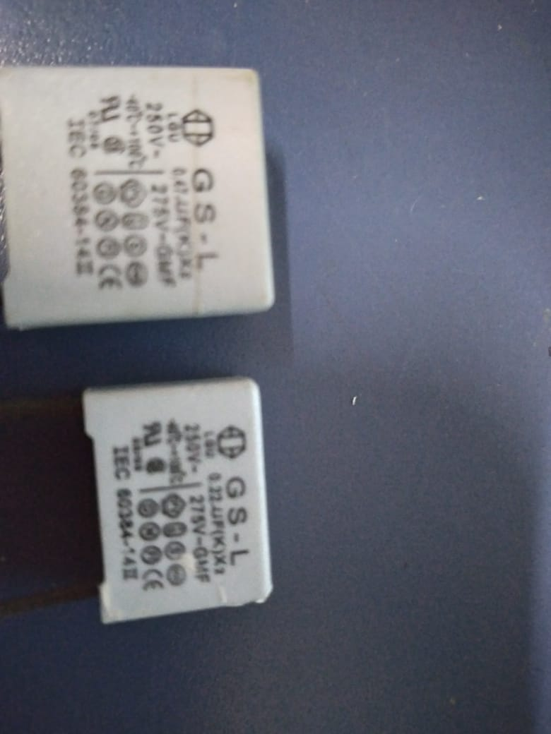

Gostaria de saber qual seria a medida desse do RF que o Mega Blaster sugeriu? Tem como mandar uma foto dele?
Olá amigo. Não é o filtro rf mas sim o que eu sugeri. Achei esta foto na net que talvez possa te ajudar 1 pouco
No seu caso ficaria entre os pinos 1 e 3 de sua caixinha ou fios AZ e PT. Mas antes tente um menor tipo 100nF/250V
@.if Isso isso isso! Era disso que eu estava falando. Alguém me disse um dia que era filtro de RF. Como entendo pouco de eletrônica, nunca me aprofundei. Desculpas pelo erro. Lendo sobre o assunto, filtro de RF é muito usado para sistemas de áudio.
