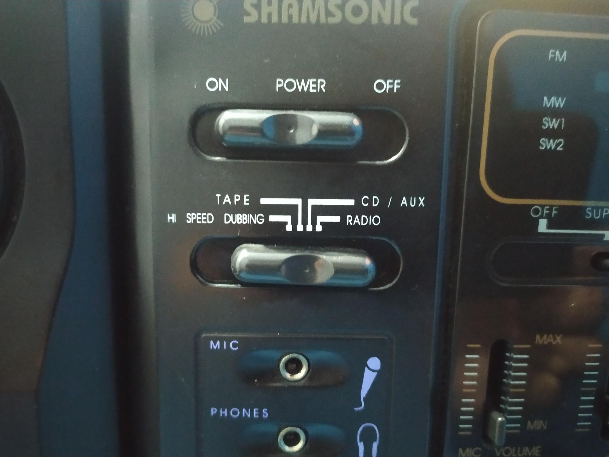

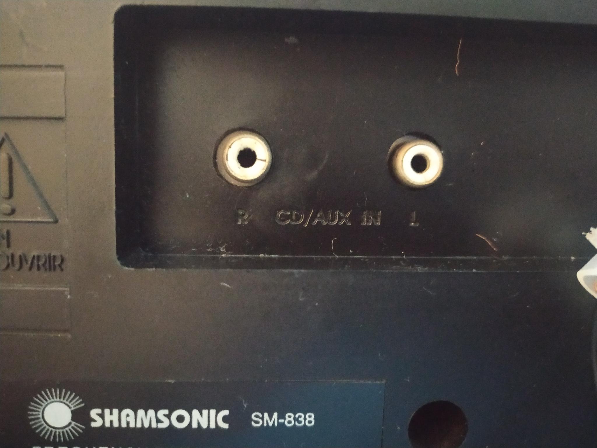

Estou com um som antigo que era da minha avó, recentemente levei pro conserto e ele voltou a funcionar normalmente é da marca shamsonic modelo SM-838,gostaria de conectar meu celular no som para tocar músicas nas caixas,na frente ele tem duas entradas,microfone e fone, atrás,mais duas entradas cd/aux, é possível conectar o celular com alguma delas?
Pensei em um cabo auxiliar com saida para P2(para colocar nas entradas traseiras,essa frase ficou estranha mas TD bem)
Tem duas maneiras, bluetooth e cabo p2 auxiliar, no seu caso como ele é um home theater antigo você terá que usar o cabo P2, coloque o cabo P2 naquele Mic, se não der coloque naquele Phone, se nenhum der aí tente por nessas entradas brancas, põe na primeira entrada branca.
@Gabriel Fracasso Use um cabo P2/ 2 x RCA e ligue nas 2 RCA traseira que resolve, dai basta deixar a chave do micro system na posição CD/Aux e ligar na saída de fone do celular... se quiser ligar por bluetooth tem uns adaptadores Bluetooth/P2 que da pra usar junto com o cabo P2 RCA e um carregador USB ou powerbank pra alimentar o adaptador...
A entrada de microfone provavelmente é mono, além de ser muito sensível, o que pode distorcer o som, e a saída pra fones, bem é uma saida de som...
Tenho um transmissor/ receptor bluetooth que é  próprio para isso, o Blitzwolf BW-BR6. Ele faz o serviço perfeitamente! Através  do celular ou tablet ouço músicas gravadas nos aparelhos. Mas o legal é que coloco aplicativos no celular (rádios streaming) e o som sai com qualidade - Stereo e em alto volume. você liga o aparelho BW-BR6 nas entradas RCA atrás do som. É só parear uma vez e você não precisará repetir isso.
Você carrega ele com o carregador do celular. O Blitzwolf é Bluetooth 5.0 (funciona com os antigos bluetooth ).
Inclusive você poderá jogar no celular e ouvir no aparelho de som!
Não aconselho os adaptadores bluetooth simples. Provavelmente não funcionarão.
