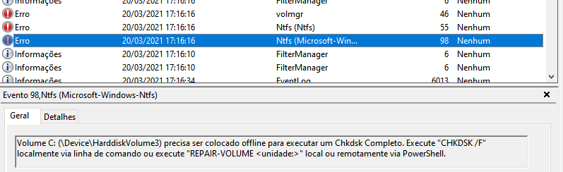

Não faço mais ideia do que possa ser. Na última oportunidade, vi através do Visualizador de Eventos que houve um "Despejo Memória" e nos detalhes apontava pro \Device\HarddiskVolume3, que no caso é onde fica o C: e o BootPartition.
Será que isso indica um problema no meu SSD?

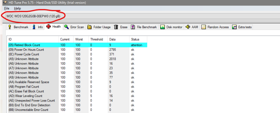

1- Primeiramente baixe e execute o CrystalDiskInfo, veja se é informado algum erro em todas as unidades. Tire uma print e poste aqui. (link de download: https://crystalmark.info/redirect.php?product=CrystalDiskInfoInstaller)
2- Baixe e instale o HDTune Pro: https://www.hdtune.com/download.html > vá na aba "Health" > Tire uma print de todos os itens que aparecem e poste aqui.

Apenas uma dúvida final: sabe me dizer se de acordo com os prints do HD Tune PRO preciso tomar cuidado com o aviso de "atenttion" para o "Retired Block Count" do meu SSD?
No mais, muito obrigado mais uma vez.
Como este alerta está no SSD, recomendo que faça um diagnóstico com o software do fabricante:
https://support.wdc.com/downloads.aspx?p=279&lang=en
Instale-o e execute-o, vá em Ferramentas > S.M.A.R.T. > Rode um teste rápido e um teste extenso. Se não indicar nenhum erro, então está tudo OK.
