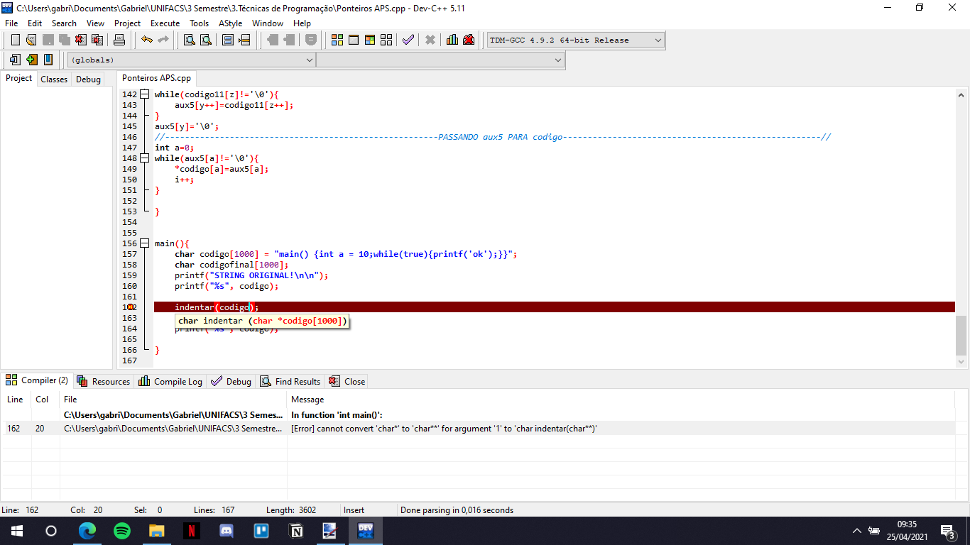

Mas ele dá erro quando chega nessa linha da main( E o código não compila ):
    indentar(codigo);
Sobre a questão do malloc e do realloc, essas foram funções que ainda n vi, então não sei muito bem do que se trata, mas darei uma estudada sim para tentar manter uma organização melhor do código!
E sobre o uso do "&", realmente após o que você disse vi que realmente n se torna necessário nesse caso, e já vou corrigir.
segue anexo do que aparece quando tento compilar o codigo:

    char indentar(char*                            codigo[1000]);
declara indentar() como uma função que recebe um vetor codigo com 1000 ponteiros para char, e provavelmente não é isso o que você quer. Aumentei a distância entre o tipo e o nome  para ajudar a entender.
E quando chama aqui
	char codigo[1000] = "main() {int a = 10;while(true){printf('ok');}}";
	char codigofinal[1000];
	printf("STRING ORIGINAL!\n\n");
	printf("%s", &codigo);
	indentar(codigo);
codigo é um vetor de 1000 char. Então um dos dois está errado e o compilador vai claro reclamar

         codigo8[1000], codigo9[1000], codigo10[1000], codigo11[1000];
	char aux[1000], aux2[1000], aux3[1000], aux4[1000], aux5[1000];
podia ser
	char codigo[1000][10];
	char auxiliar[1000][5];
Entenda que
E quando chama aqui
	indentar(codigo);

4 horas atrás, Bomfz disse:
Sobre o exemplo de indentação, realmente, se eu estivesse programando usaria somente os '\n', porém a orientação que recebi do professor era de exibi-lo usando os tabs também, por criei o código para organizar dessa forma
Não entendi o que significa. Mostre um exemplo, como eu fiz. "exibir usando tabs"  é uma expressão curiosa, já que eles não são exibidos e não há como diferenciar um TAB de um espaço porque são "transparentes".
No exemplo eu deixei
\tmain()
\tint a = 10;
\twhile(true)
\t{
\t\tprintf('ok');
\t}
mas isso é o que você veria. com TAB ou espaços, na saída de seu programa
main()
	int a = 10;
	while(true)
		printf('ok');
Sobre os vetores, realmente você tem razão, não tinha pensado em usar matrizes e realmente trará maior organização para o código
A nível de curiosidade, vou mandar como ficou o código, e mais tarde com certeza farei as alterações na matriz
Como eu disse, C não tem "matrizes" como FORTRAN, apenas vetores. E você deve usar antes em seu programa para que ele fique pronto antes e certo antes, e não deixar para alterar depois. Não vai aprender nada fazendo assim. Seu programa fica ruim e difícil de ler. E não vai gostar de ver isso em se computador daqui uma semana, porque é muito, mas muito mais fácil fazer usando como te mostrei.
Ainda sobre seu programa
  • main() deve ser a primeira função de seu programa
  • em especial enquanto está aprendendo deve sempre usar -Wall como opção em seu compilador. Eu sempre uso, Em indentar() por exemplo está usando (codigo[ i ] no loop SEM NUNCA TER POSTO UM VALOR LÁ e essa em geral é uma ideia infeliz. Nunca faça isso
  • nunca use a variável de controle de um loop fora do loop podendo evitar. Isso:
    	for (n = 0; n < 50; n++) {
    		codigo9[n] = codigo7[x + 13];
    		x++;
é ruim. Use sempre
	for (int n = 0; n < 50; n++) {
		x++;
E prefira sempre
    char*	indentar(char* cod);
É o que se espera em C. E entenda que ao escrever assim
	indentar(cod);
se der uma m3rd@ você perdeu o que tinha em cod pra testar de novo ou comparar via programa....
Isso é o que se quer escrever em geral:
	char*	nova = indentar( antiga );
O programa está melhor que antes, sim.  Mas tem um longo caminho ainda.
