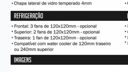

@s2joao Seu gabinete é o K-mex 01TJ? Minha recomendação é que compre das marcas que indiquei acima, duas para o painel frontal, uma para o painel traseiro e uma para o painel superior. Pessoalmente eu me atenho ao modelo mais barato de boa marca, pois no final das contas a diferença é mínima a menos que você queira investir pesado, mas nesse caso investir num gabinete melhor seria o primeiro e mais importante passo. Não adianta ter as melhores ventoinhas se o gabinete simplesmente é sufocado e não permite a passagem livre de ar. Seu gabinete, por sinal, tem o painel frontal fechado e isso é péssimo para o arrefecimento. Se quiser equilibrar melhor o fluxo de ar compre três ventoinhas para a frente e duas para trás/cima, pois esse painel frontal vai reduzir a eficiência das dianteiras.
