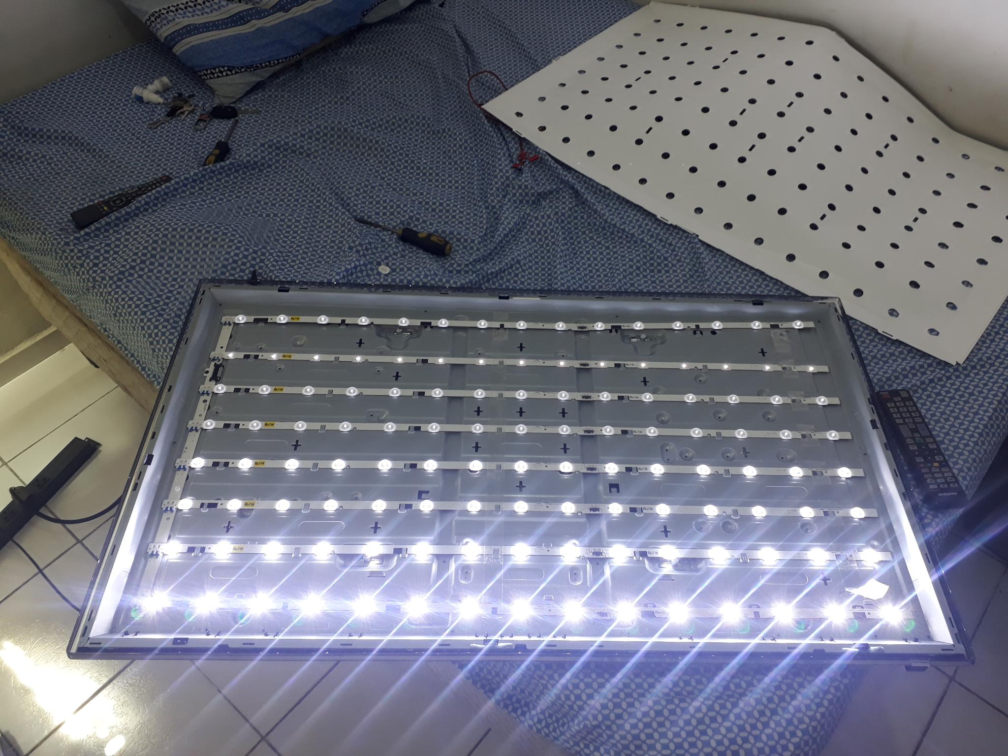

Boa noite, tenho uma TV Samsung que esta com metade da tela como estivesse apagada. Resolvi abri ela pra olhar os Leds e percebi que metade das fitas de Leds estão acendendo bem fraco. Gostaria de saber se isso poder ser a placa da fonte com algum defeito. Estou colocando uma fota pra vocês te uma noção do que estou falando

Verifique os contatos da placa lateral, que faz a união das barras, (Lado esquerdo de sua foto) teste também a  tensão que esta entrando em cada barra de LED, pode estar tendo perdas por mal contato nessa placa.
Você pode trocar de lugar as 2 que estão acendendo, com outras 2 que acendem fraco.
Se as com brilho forte ficar nas 2 de baixo (na foto) é provável que o problema não está nas barras, mas nas conexões, fonte, cabos, etc.
Se o brilho forte for junto com as barras que já tinham o brilho forte, é provável que sejam as barras com defeito.
Esse teste já ajudará a fezer o teste recomendado pelo BCP.

Coloque em algum canal ou sinal de vídeo , já vi tvs da Samsung que não acendem todos leds totalmente na ausência do sinal  de vídeo...
Mas também pode ser os leds ,se as barras não estiverem coladas pode trocar de lugar para ver se defeito muda (essa dica não funciona se todas as barras estiverem ligadas em série)...
