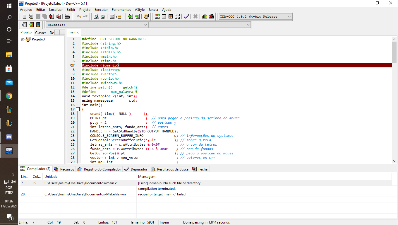

@devair1010 ah, muito obrigado pela ajuda amigo, testei seu programa aqui e ta dando um erro na compilação. e desculpe pelo enunciado. Segue abaixo o enunciado escrito e a foto do erro q apareceu.image.thumb.png.c3406c86018057bbaed5b40e32110b9a.png

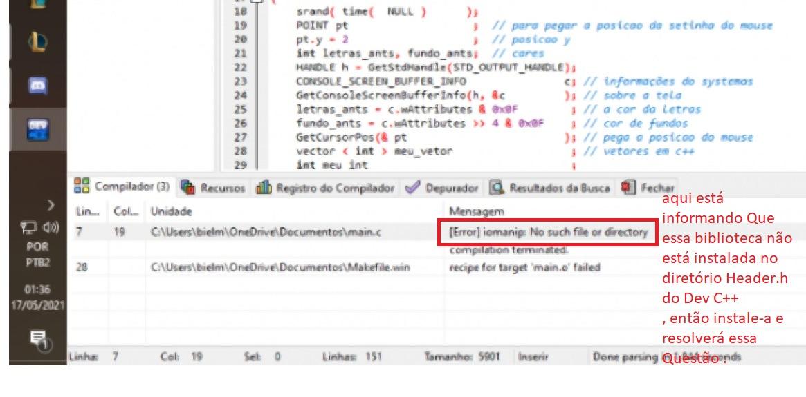

4 horas atrás, devair1010 disse:
esses includes são usados em compiladores modernos , como o visual studio ,  e esse Dev C++ está muito Desatualizado  mesmo ,   mas tranquilo ,  você pode comentar esses includes e vai compilar normal
Não é o caso de "modernidade". O programa se chama main.c e o IDE (qualquer um) vai usar o compilador C. vector, iostream e iomanip são bibliotecas usadas em C++.
A solução é simples. Tem 4 opções:
  • escreve o programa em C e usa extensão .c e os #include de C
  • escreve o programa em C++ e usa extensão .cpp e os #include de C++
  • use a extensão que quiser e veja na documentação do IDE como informar a linguagem sem depender da extensão. Em geral tem uma opção assim.
  • use C++, extensão cpp e os #include de C , usando para os headers comuns como stdio.h a convenção de tirar o .h e colocar um 'c' na frente, como cstdio, ou para headers que você escreveu por exemplo use
    extern "C" {   #include "o_seu_header.h" }
🤔 Claro que se está usando um programa em C mesmo basta apagar esses #include, já que não vai usar iostream nem vector nem iomanip ;) e estão aí nesse caso por engano.
