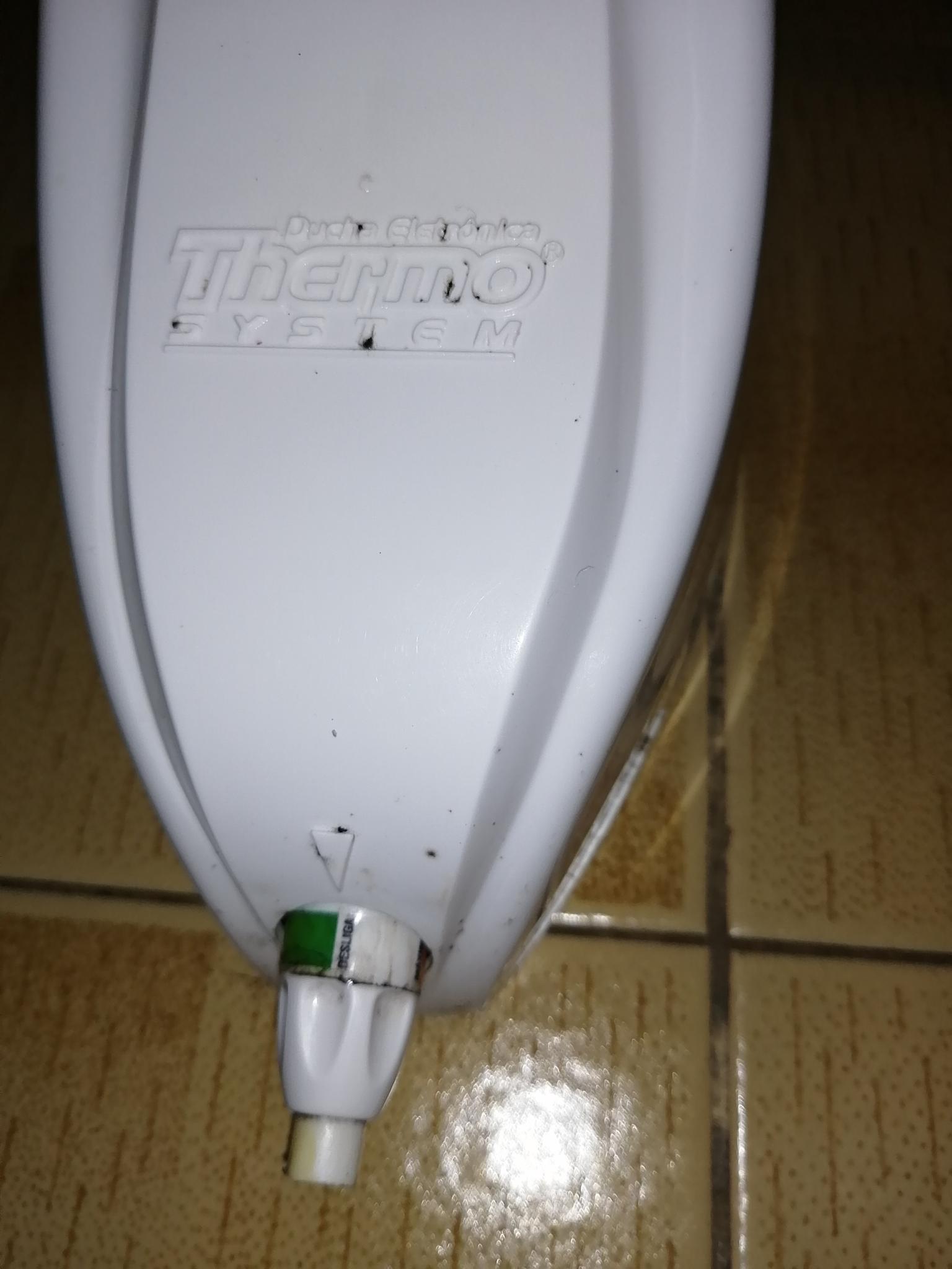

Termo System. 4 anos de uso. Nunca incomodou. Estava na casa quando aluguei. Hoje o banho é a gás, mas continua funcionando perfeitamente. Regulagem estável e péla porco no máximo se sua região não for fria como aqui. Tem uma haste para regulagem, mas desse foi perdida.
Em 27/05/2021 às 20:18, Mega Blaster disse:
O pior desses chuveiros é a regulagem não estável. Eu vou dar uma procurada nesse aí, obrigado pela recomendação!
