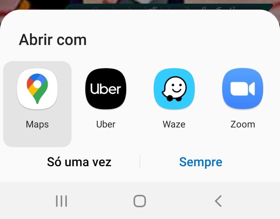

37 minutos atrás, joaopauloag disse:
@Marcelo Calazans seria essa opção, ao clicasse no botão me concedesse a opção de escolher o aplicativo
177220128_WhatsAppImage2021-07-08at11_51_49.thumb.jpeg.9bdf443d724b59ed56dfad4165b73b3e.jpeg
Fiz o teste com o seu exemplo deste tópico no meu celular, e acho que seria isso então:
Isso acontece também com o UOL e com o KaBum. Mas isso é um mecanismo que eu acho que é acionado pelo próprio sistema operacional (Android no caso), igual aquelas janelas de compartilhamento.
Vamos pegar o exemplo do KaBum, que faz isso também igual.
Quando eu vou clicar em um link no site do KaBum, navegando na web no Chrome Mobile, o sistema operacional Android exibe essa janela, porque ele tem a informação de que eu tenho no meu celular, o app do KaBum instalado, e que no app existe o mesmo link. Então neste caso, ele me pergunta se eu quero continuar abrindo o link no navegador web, ou se eu prefiro abrir no app do KaBum no caso.
Se for isso, não vejo que nada em HTML possa fazer o mesmo ou coisa parecida.
Vamos ver se alguém tem outra sugestão.
