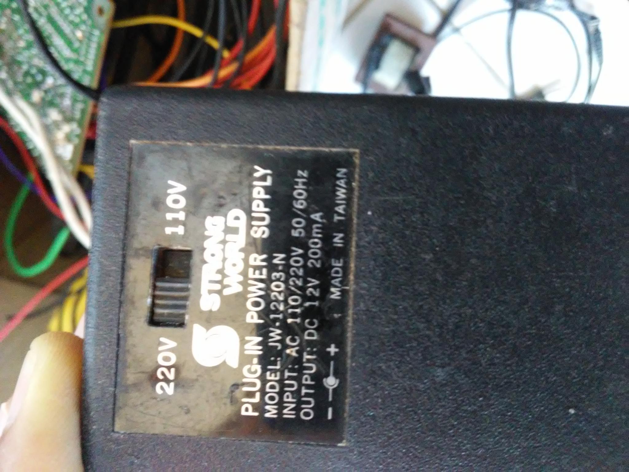

testei o carregador e o mesmo ta bom. a bateria apresenta 2v.  o que eu gostaria de saber primeiro é; esse carregador ta certo para da carga nessa bateria? e a outra coisa eu tenho um carregador de DC 12v 200mA e o mesmo da 13v. da certo?
Carregador de 6 não carrega de 12 mesmo. Publique fotos. Pra carregar legal a de 12v pb é bom que seja 14V
amigo eu so tenho a de 12v mais testei e a mesma deu quase 13v vou colocar a foto dela.
deixei carregando por 2hs e 30mint. e a bateria ta dando 12.8v

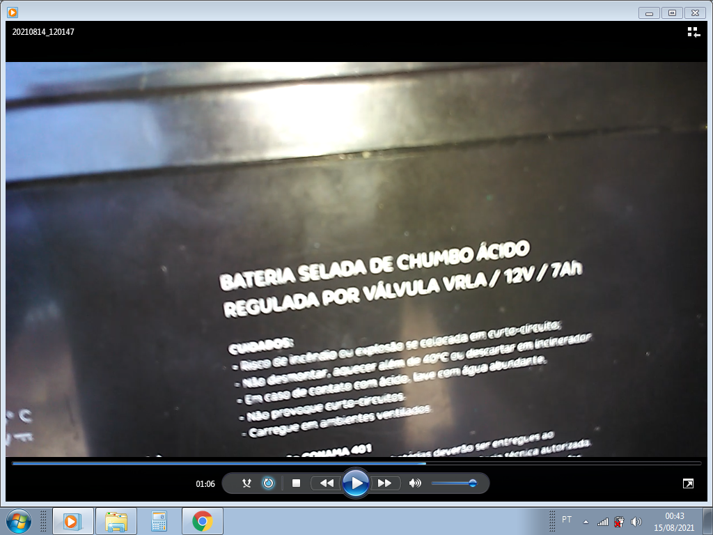

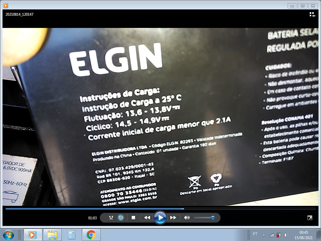

vou colocar foto da bateria
Não carregou totalmente. Ideia: desmonte a fonte e veja se tem regulador de tensão. É quase bem fácil subir a V um pouco. Publique + fotos de achar que deve...🙂
amigo não entendi o inicio do seu texto. você acha que a bateria de 12v não carregou com essa fonte de 12v  200mA?
Eu testei no multimetro e ta dando 12.8v
vou ver se descarrego a bateria com uma lampada e volto a dar carga com essa fonte.
sim você falou para abrir a fonte para fazer alteração, qual a de 6v ou a de 12v?

Não totalmente amigo. Perceba a tal tensão de flutuação mencionada que é 13.8V ok?

A de 12

Não faça se não se sentir a vontade. Vi que ela tem chave 110/220. Neste caso tem tudo pra ser linear.

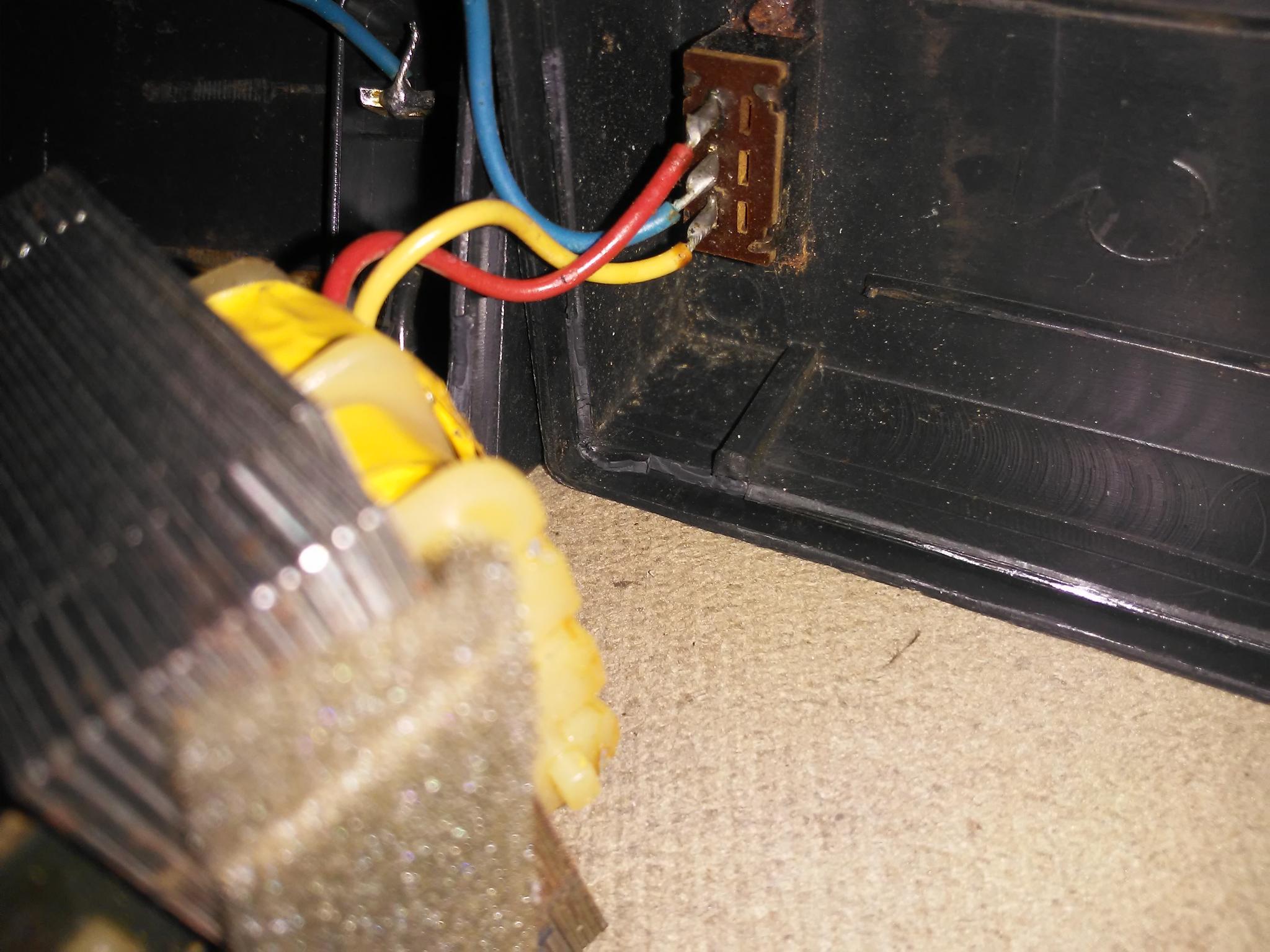

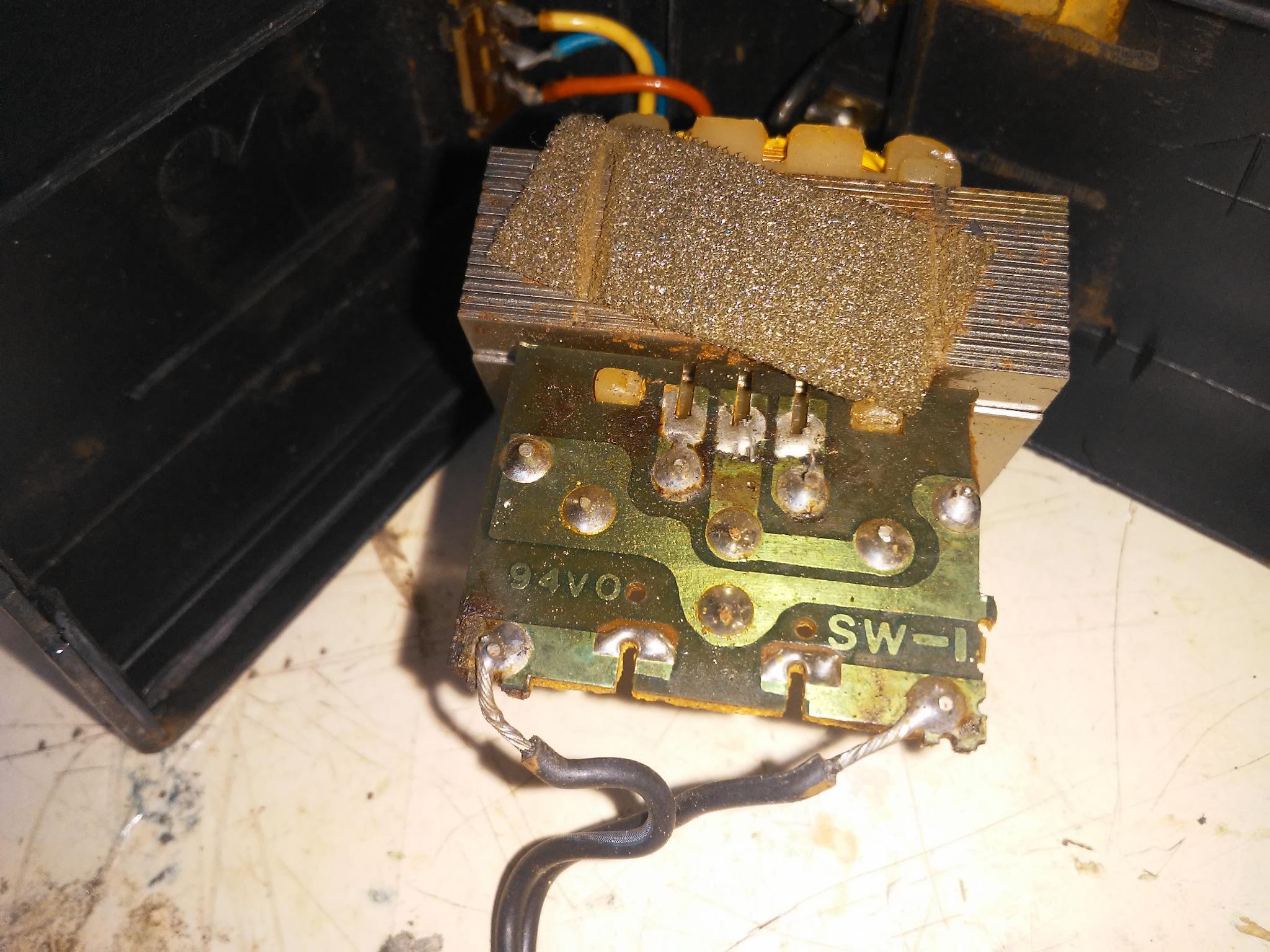

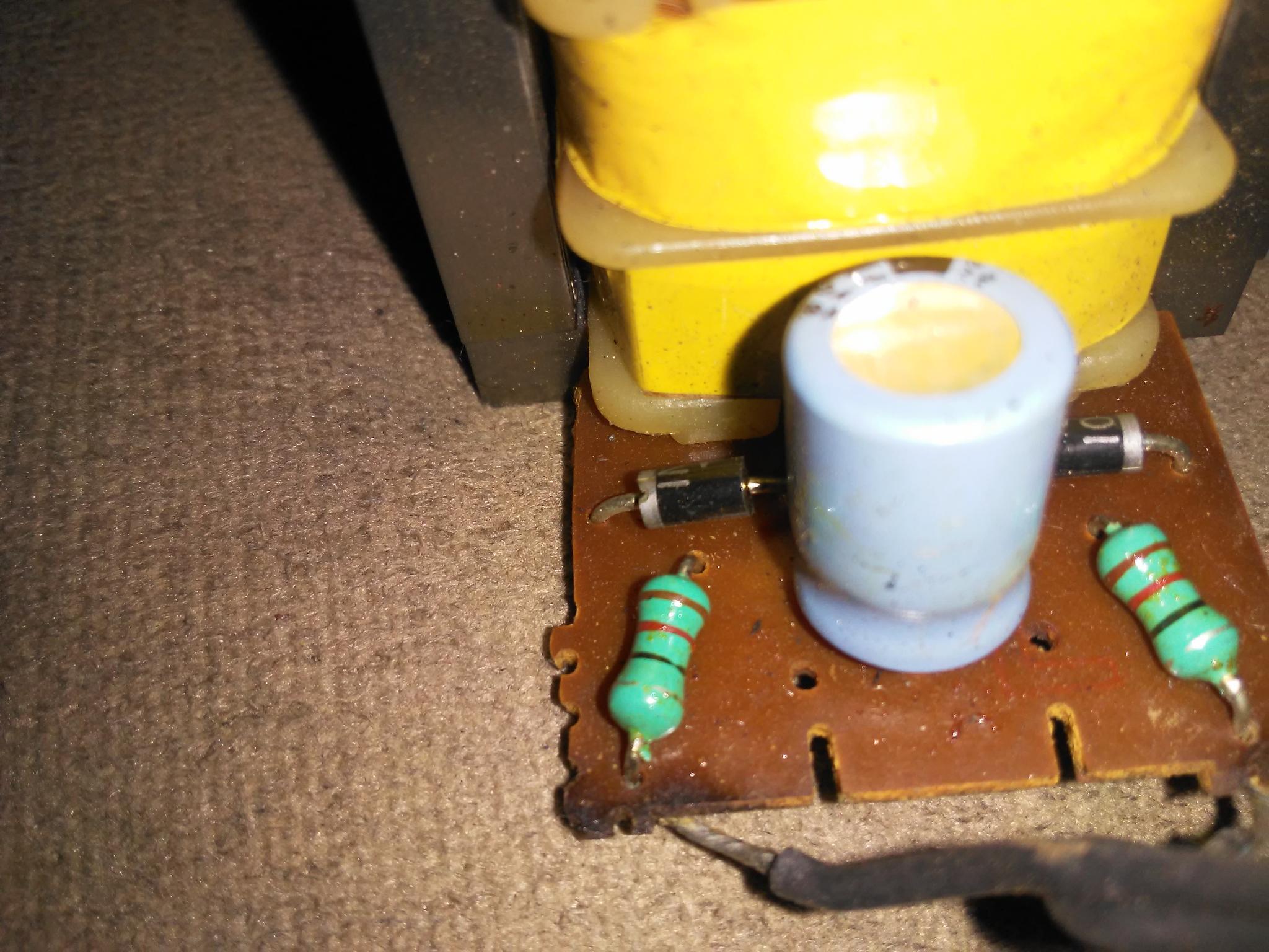

Acho que sim amigo. Desmonte, publique fotos e faça algumas medições: p.ex. na escala 20Vac meça as saídas do trafo. Se der + que 12Vac há boa chance de sucesso com carga lenta: algo como deixar um dia carregando - só insight superficial ok?
bom dia a todos

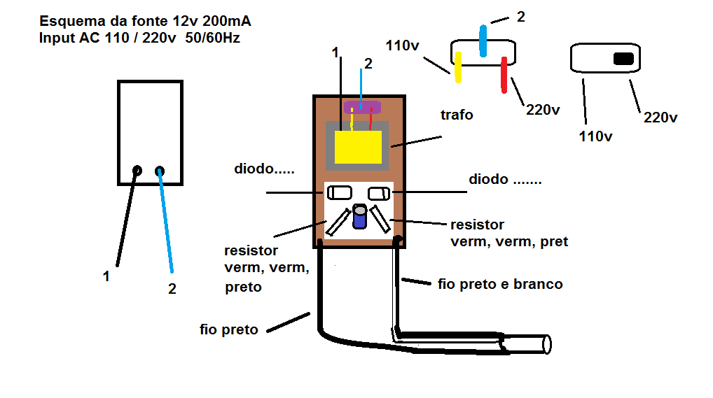

amigo eu fiz a medição da um pouco mais de 13v
desculpa o desenho mais eu sou péssimo desenhando kkkkk mais se você quiser a foto da fonte aberta eu tenho.
obrigado por tudo.
  • Amei 1
beleza. amigo, desculpa ai. eu gosto de fazer esses desenhos para tentar entender e aprender o circuito.
mais vou colocar as fotos. e fico aguardando sua dicas para fazer a mudança na fonte.
Uma ideia minimalista (ou ideota) é você converter este que é onda completa em um meia onda e colocar um resistor chute 33 100R duns 1 ou + W em série ou uma lampadinha piloto 12V.
Tipo: dessolde o fio SW-I - o negativo da bat. - , solde num lado de uma lampadinha 12V em série e o outro lado da lamp. solde naquele pino da direita do trafo. Ela deve dar uma acendidinha quando ligar na bat. Não ligue  invertido.
Va medindo a V da bateria e quando der uns 14Vdc tá boa.

Tem sim amigo. Aproveitando seu trafo. O retificador dele é onda completa com center tape:
Retificador_com_deriva%C3%A7%C3%A3o_cent
Se você usar um onda completa em ponte...
https://pt.wikipedia.org/wiki/Retificador_de_onda_completa
...ligando nos 2 terminais de fora do trafo, dobra a tensão. Pra ajustar na V que desejas, basta um regulador de tensão qualquer...:
http://mundoengenharia.com.br/wp-content/uploads/2018/03/100-circuito-de-fontes.pdf
No seu caso não abuse da corrente (ou consumo ou carga) na saída ok?

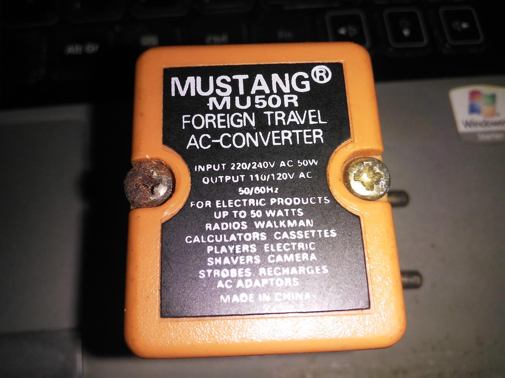

sim outra coisa esse meu amigo mandou esse transformador vou colocar a foto das descrições do mesmo. vcs acham que da para fazer com esse? se sim o que precisa para fazer e como fazer? obrigado desde já.
