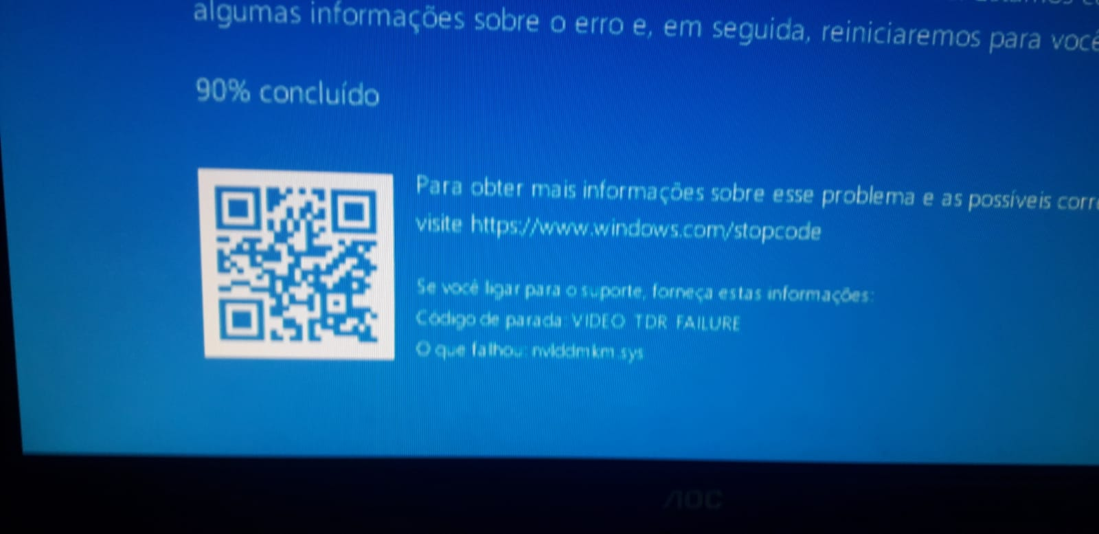

Olá, há alguns meses venho tendo problema com tela azul em meu computador, mas nos últimos dias se tornou mais frequente, geralmente aparece a tela azul acompanhada de VIDEO TDR FAILURE(video tdr failure nvlddmkm.sys), deixarei uma foto em anexo. Gostaria de saber o que pode ser isso, minha placa de vídeo é uma GTX 1060 6gb mini da Zotac, tenho minhas desconfianças sobre ela estar morrendo, porque já tive que fazer duas resoldagens nela, mas gostaria de tentar mais coisas antes de buscar uma nova resoldagem ou no pior dos casos, a substituição da placa de vídeo. Lembrando que já fiz a atualização do driver mais recente pelo GeForce experience, fui na opção personalizada e exclui os drivers anteriores, alguém teria alguma sugestão? formatar o computador e reinstalar o Windows ajudaria em algo?

Atualizando, houveram uns 3 desligamentos recentemente, incluindo 1 no dia de hoje, no penúltimo deu o "VIDEO TDR FAILURE", no último não apareceu erro nenhum na tela, a tela apenas travou, e como em todas outras vezes, ficou um som repetitivo de travamento durante alguns segundos. Será que a boa é tentar reinstalar o windows?

@Mathes Analisei seus logs. O que pude concluir:
  • Dois arquivos de minidump de tela azul estão corrompidos. Os outros citam o arquivo nvlddmkm.sys, que é relacionado ao driver de vídeo da NVIDIA;
  • Os logs de aplicativos possuem várias entradas com erros "sem resposta" para a gravação de arquivos, como alguns do Windows Update. A própria entrada diz que "é bem provável que seja um problema de hardware com defeito";
  • Os logs do sistema possuem centenas de entradas de aviso dizendo que um "erro de hardware foi corrigido". Se trata de um dispositivo PCI Express com ID VEN_10DE&DEV_1C03 - o exato ID de hardware da GTX 1060.

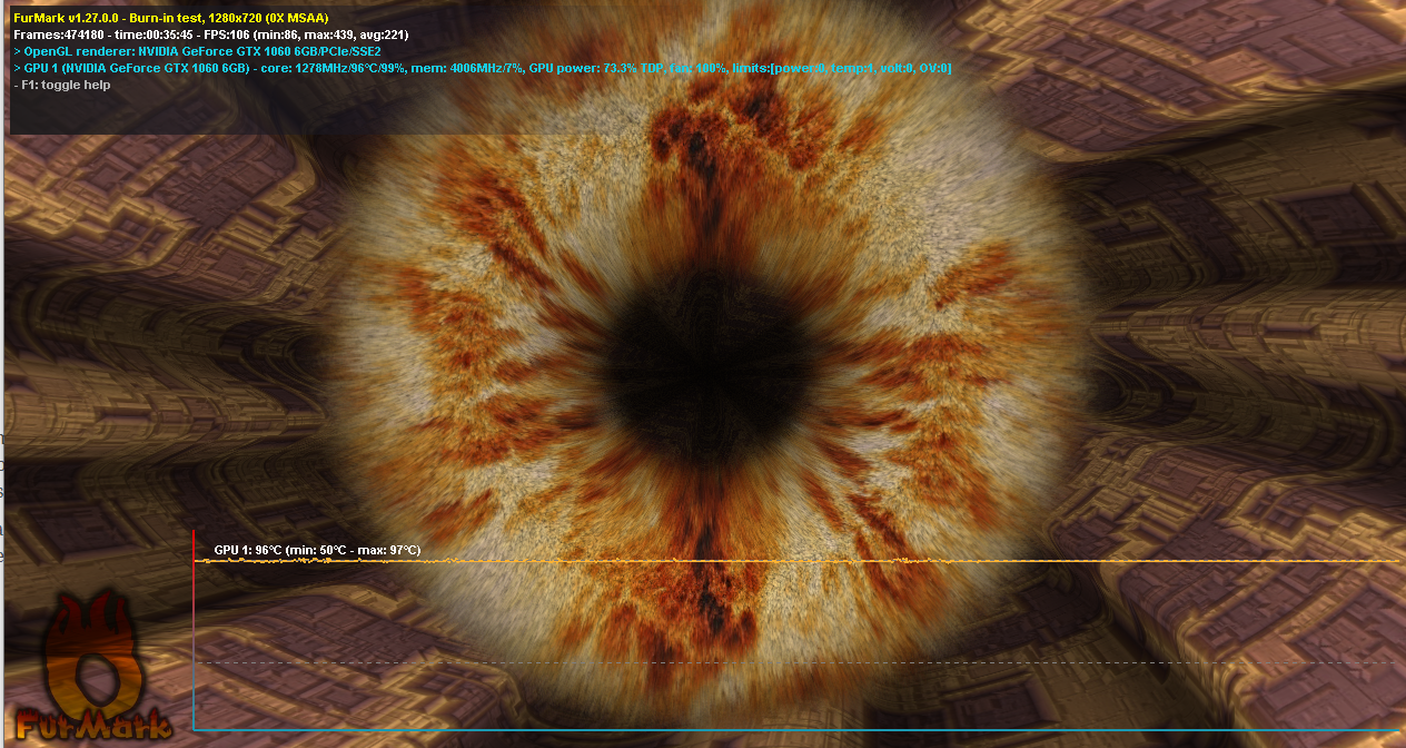

Acredito que os logs do sistema entregam que o culpado é a placa de vídeo. Ainda sim, recomendo testar outra placa de vídeo (se possível) ou executar um teste de stress com o FurMark por 30 minutos para garantir que ela é o problema.

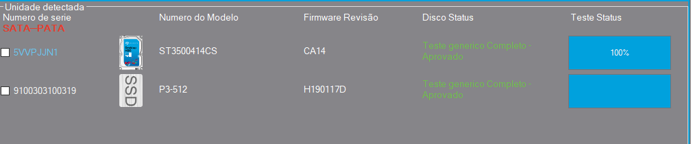

Os erros de gravação me fazem perguntar se o HD ou SSD podem ter algum problema (apesar de não parecerem ser os causadores das telas azuis). Sugiro executar os quatro testes disponíveis no menu "Teste de base" do SeaTools (sendo eles "Controle S.M.A.R.T.", "Teste rápido automático da unidade", "Genérico rápido" e "Genérico completo") para garantir que não há problemas com eles.
Por último, sugiro que remova os programas Advanced SystemCare (totalmente desnecessário, além de deixar o computador lento), Warsaw (plugin bancário que causa muita dor de cabeça e deixa o computador lento) e WebAdvisor da McAfee (PUP - programa potencialmente indesejável, normalmente acompanhado com instaladores de outros programas).
Obrigado pela análise, fiz os 2 testes, não apresentou problema em nenhum dos 2.
Desinstalei todos os programas.
Provavelmente o problema é na placa de vídeo mesmo, como disse anteriormente ela já apresentou problemas antes e já passou por 2 resoldagens.
