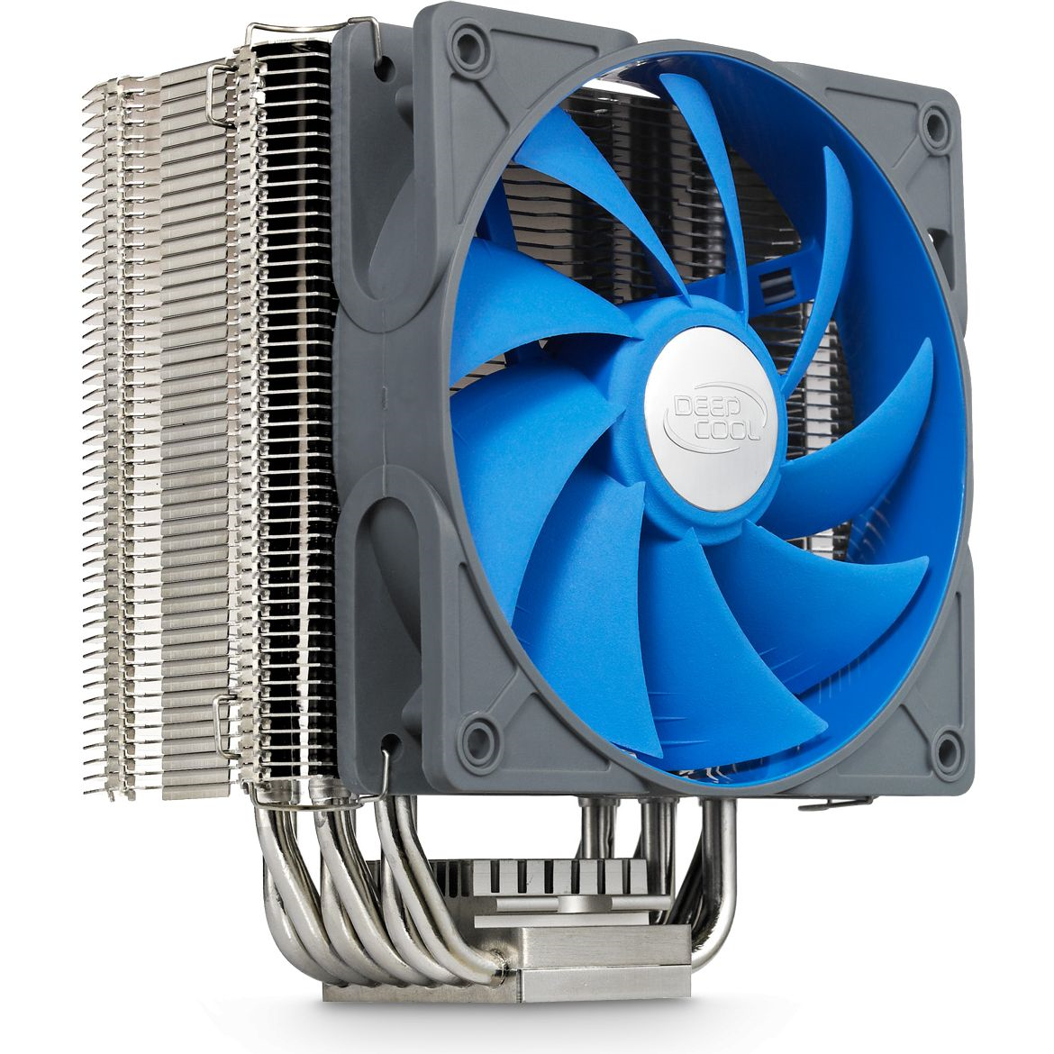

Boa noite a todos.
Estou com um PC com um Core i5-4460 que tem um Air Cooler da DeepCool. Porém ele apenas tem 1 Fan para refrigerar, gostaria de saber qual a diferença entre Air Coolers com 1 e 2 Fans. É muito grande a interferência no desempenho?
Teste de Stress de CPU com o Air Cooler DeepCool com 1 Fan
Temperatura de Início: 54°
Temperatura com 15 minutos: 69°
Temperatura com 30 minutos: 71°
Com duas fans o air cooler trabalha no esquema push-pull, onde uma fan puxa o ar frio pra dentro do radiador, enquanto a outra tira o ar quente, ou seja, melhora o fluxo de ar. Nem sempre uma fan a mais vai ser tão efetiva, às vezes o gargalo do sistema vai ser o próprio radiador, que não possui capacidade de dissipação para se aproveitar de um melhor fluxo de ar. Às vezes seu processador não produz calor suficiente para que um fluxo de ar melhor resulte em melhorias relevantes, isso é comum no caso de processadores intermediários, que parece ser o seu caso também, já que processadores de alto desempenho pegariam mais de 80ºC mesmo com um cooler desses.
Ah sim entendi. Como esse processador não esquenta muito então creio que está de bom tamanho este ^^
6 minutos atrás, GuilhermeGB disse:
A respeito desse esquema Push-Pull aconselharia colocar +1 Fan neste Air Cooler para ajudar no resfriamento do Gabinete? Ou é mais válido comprar um fan especialmente para o gabinete já que os do Air Cooler atuariam especificamente na CPU?
1 minuto atrás, R Nicolas disse:
@GuilhermeGB e com 3?
Air coolers com três fans possuem dois dissipadores, o que aumenta a capacidade de dissipação. Mas ainda só vai ter diferença em processadores de alto desempenho, pois em processadores intermediários, mesmo os water coolers vão apresentar 2-3ºC a menos em relação a um air cooler bom com uma fan apenas.
3 minutos atrás, MGandalf disse:
Nada substitui a fan do gabinete. Não adiante você ter um air cooler com um monte de fans se seu gabinete não tem fluxo de ar, e praticamente todo o calor produzido fica preso lá dentro. Se seu gabinete está com a temperatura interna elevada, não haverá ar frio para resfriar o radiador do processador, logo ele vai esquentar muito mais do que deveria.
