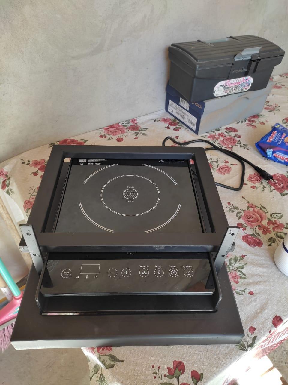

Olá,me chamo luiz. Eu  e meu grupo de TCC da faculdade estamos desenvolvendo um fogão de indução adaptado para deficientes visuais,com mecânismos de segurança,sensores e barreiras para que as pessoas que forem usar tenham o máximo de segurança e praticidade ao usa-lo. Temos a ideia de usar botões que emitem som ao tocar,por exemplo, se pessoa apertar para ligar o fogão iria tocar tal som. Então precisamos dar um jeito de colocar algo em cima dos botões para que possa captar um sinal do clique e gerar uma resposta para que podemos captar,pórem não temos ideia do aparelho que podemos usar para isso. Qualquer dica é bem vinda,obrigado.
*A foto se trata do fogão com os botões  e do suporte*

Você não consegue pegar o sinal internamente dentro do fogão?
Pode também montar do zero, pode usar esse botão touch no lugar.
https://proesi.com.br/modulo-sensor-de-toque-capacitivo-ttp223.html
Faz a programação em cima de uma raspberry pico ou com uma ESP, para cada botão emitir o som que você programar.
Tem fabricante que personaliza teclado de membrana (clique). Talvez dê pra colocar em cima

Estamos pensando apenas em adaptar,sem mexer nas partes internas do fogão.
