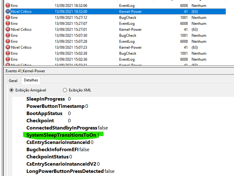

Não foi possível coletar informações que apontam diretamente para o culpado, infelizmente, mas quase todos os logs de telas azuis estão apontando para o erro 0x139: KERNEL_SECURITY_CHECK_FAILURE, enquanto que o restante está apontando para o erro 0xA: IRQL_NOT_LESS_OR_EQUAL. Esta combinação de erros geralmente indica uma falha em algum driver.
Existem, também, alguns erros indicando que o computador desligou "do nada" enquanto estava retornando do modo de suspensão/hibernação.
Faça o seguinte:
1- Desative a inicialização rápida:
Vá em Painel de controle > Exibir por: Categoria > Sistema e Segurança > Opções de energia > Escolher a função dos botões de energia > Alterar configurações não disponíveis no momento > Desmarque a opção "Inicialização rápida".
2- Desative o modo de hibernação. Abra um CMD como administrador e digite:
powercfg /hibernate off
3- Atualize o driver de chipset da sua placa-mãe:
https://download.gigabyte.com/FileList/Driver/mb_driver_597_chipset_2.09.28.509.zip
Poste resultados.

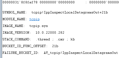

@Cleber97 Vamos lá:
Análise
Um dos mindumps me chamou a atenção: 0xD1 DRIVER_IRQL_NOT_LESS_OR_EQUAL, no qual um dos arquivos mencionados é o tcpip.sys.

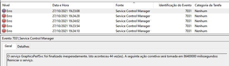

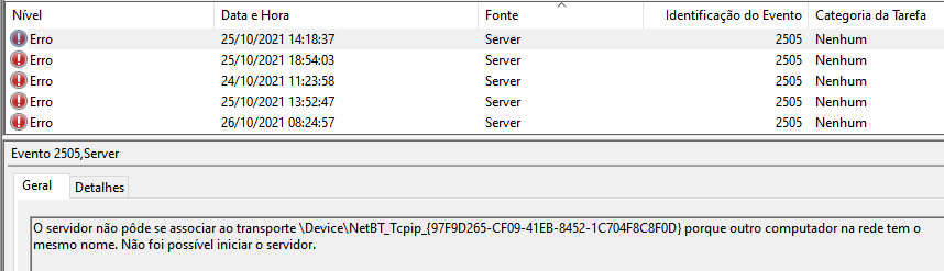

No Visualizador de Eventos existem várias entradas de erro mencionando erros de rede causados pelo fato de existir outro computador na rede com mesmo nome.
Existem dezenas de entradas de erro mencionando que o serviço GraphicsPerfSvc foi finalizado inesperadamente.

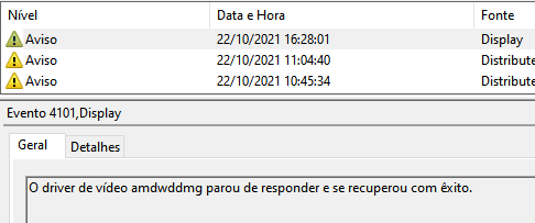

Existe uma entrada de aviso mencionando que o driver de vídeo amdwddmg parou de responder e se recuperou com êxito.
