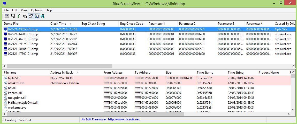

Gente, preciso de uma mão. Estou tenhod problemas com telas azuis e não quero formatar o micro.
Comecou ontem e já tive tela azul 6 vezes, quase todas iguais (a ultima foi um pouco diferente).  Não jogo com a máquina, só uso para trabalhar, tenho vários programas gráficos instalados que uso faz um tempão (Autocad, ArcGis e tal) e internet.
A unica coisa diferente que eu fiz foi desintalar o Ofice 2003 e instalar o Ofice 365 (original).
Minha máquina é um notebook Acer Aspire E5-571G -760Q
Processado i7-5500U 2,4GHz Turbo Boost up to 3.0 GHz
HD SATA 1000GB
Placa de víde NVIDIA Geforce 820M
Windows 8.1 Single Language 64bits
Uso a fonte original e não tenho nenhum perférico instalado (só uso o mouse)

@Evelyngeo Certo. Analisei aqui e tirei algumas conclusões:
  • Todas as telas azuis possuem o código de parada DPC_WATCHDOG_VIOLATION e a maioria delas diz que a análise foi inconclusiva. A primeira cita o NETIO.sys (driver de rede do sistema) e as outras programas aleatórios, como Chrome, Firefox e o Avast. Uma delas cita o termo "memory_corruption";
  • Você está com três soluções de segurança instaladas ao mesmo tempo: Avast, Avira e Malwarebytes;
  • Há vários erros de corrupção de arquivos nos logs do sistema.
Baseado no que vi, acredito que pode ser o HD, memória ou conflito entre os programas antivírus instalados. Primeiro, peço para que você desinstale os três antivírus e reinicie o Windows. Verifique se as telas azuis continuarão acontecendo.
Caso as telas azuis continuem aparecendo, teste a memória RAM do seu notebook seguindo atentamente este tutorial. Anexe aqui os resultados.
Estou no aguardo! :thumbsup:
Certo, vou desintalar os antivirus. O Malwarebytes foi instalado na quinta feira passada, pode ser isso mesmo. Eu retorno com os resultados.
Oi, avisando que desinstalei o Malwebytes e o Avira, o Avast eu deixei. Aliado a isso, atualize o windows pelo windows Update. Passei o dia sem telinhas azuis. Vou esperar mais um dia para encerrar o tópico.
Bom dia.
Estou desde quinta rodando suave, sem nenhum problema mais de tela azul.
Super obrigada pela ajuda e suporte, nunca imagine que um antivírus poderia dar tanta dor de cabeça (achei que era ao contrário, kkk, a gente instala para NÃO ter dor de cabeça).
Moderador, pode encerrar o tópico.
  • Moderador
@Evelyngeo Fico feliz que o problema aparenta ter sido resolvido! Os antivírus instalam módulos e drivers de kernel que mexem em áreas críticas do sistema. Se há duas ou mais soluções de segurança instaladas, elas entrarão em conflito e eventualmente podem causar telas azuis. Por isso, nunca se deve instalar mais que um antivírus.
  • Moderador
@Evelyngeo Obrigado por nos avisar que o problema foi resolvido! Não hesite em retornar ao Clube do Hardware quando estiver com alguma dúvida e/ou problema 👍
11 horas atrás, Evelyngeo disse:
Não instale dois antivírus no mesmo computador. Infelizmente, problemas podem ocorrer se duas ou mais soluções de antivírus estiverem instaladas.
